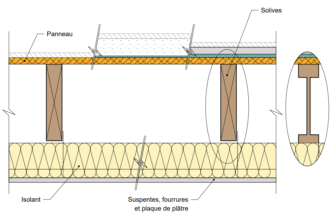

Les planchers bois sont généralement composés :
  • d’éléments porteurs établis parallèlement : solives, bastaings, madriers, poutre en i, etc. ;
  • d’une plateforme composée par exemple de panneaux à base de bois (dalle agglomérée, dalle OSB, contreplaqué), ou d’un plancher en lames de bois massif posées directement sur les solives ou encore sur des lambourdes intermédiaires.
Plancher intermédiaire avec solivage bois (© Catalogue Bois Construction)
Au regard d’autres matériaux, ces principes induisent une légèreté structurelle, une grande rapidité de mise en œuvre, tout en garantissant des conditions de travail optimales et un environnement propre (par exemple, absence de poussières fines liées au ciment ou de coulures de laitance).
