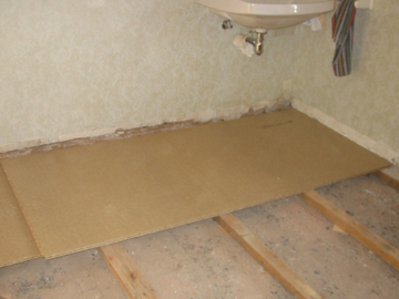

Mise en place du premier panneau
Une fois toutes les solives bien calées, positionnez le premier panneau, languette contre le mur et rainure côté libre.

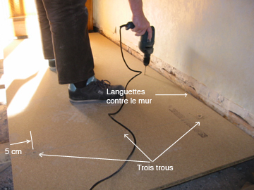

Avant de percer les avant-trous, tracez un trait sur le panneau, le long des solives, pour repérer leur position.
Préférez une fixation par vis, disposées tous les 15 cm aux appuis et 30 cm en partie courante. La longueur des vis doit être au moins égale à 2,5 fois l'épaisseur du panneau, soit 4,8 cm pour des panneaux de 19 mm.
Astuce : L'avant-trou garantit une bonne tenue de la vis dans la solive. Plus simple à mettre en oeuvre qu'un fraisage à 90°, il permet à la tête de vis de bien se noyer dans le panneau, sans affleurer.

Pose du premier panneau

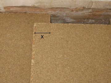

Avant de visser le premier panneau, présentez le second afin de garantir un alignement parfait sur la face avant. Une coupe sera peut-être nécessaire le long du mur.
Visuel du panneau trop grand

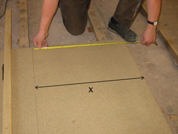

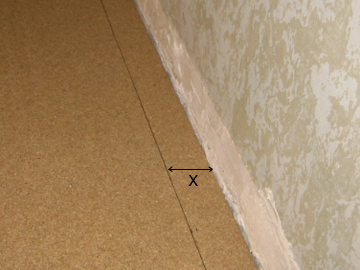

Si le deuxième panneau est trop long, mesurez la partie en recouvrement (X).
Visuel du panneau au pied du mur
Ensuite, reportez cette mesure à l'autre extrémité du panneau afin de couper cette zone (il faut couper côté rainure, pas côté languette !).

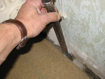

En bout de rangée, découpez le dernier panneau en prévoyant assez de jeu pour pouvoir le glisser dans la rainure du précédent.
Ensuite, à l'aide d'un burin ou d'un gros tournevis, faites glisser ce dernier panneau dans le précédent en faisant levier contre le mur.

Utilisez un burin pour mettre en place le dernier panneau de la rangée.

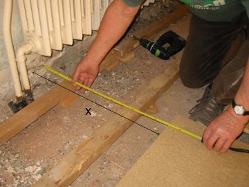

Mesurez la zone restante [X] au bout de la rangée.
Visuel du panneau suivant
Reportez la dimension [X] sur le panneau suivant.
Visuel de la zone hachurée à découper

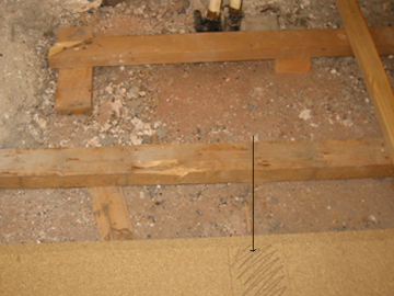

Tracez les éventuelles zones à découper, ici le passage des tuyaux de chauffage.

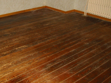

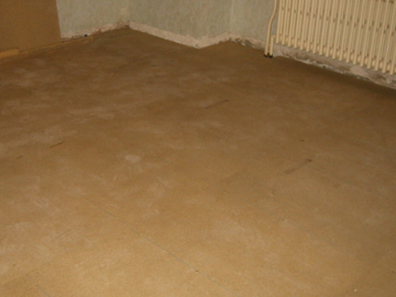

Visuel de l'ancien parquet
Le parquet avant remplacement
