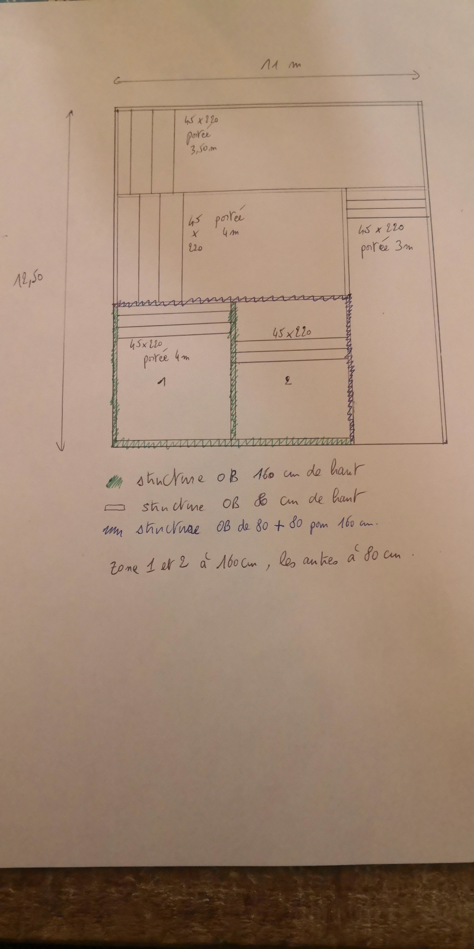

Bonsoir, voilà un croquis rapide.
Désolé de ne pas avoir été clair au 1er post et de vous avoir "obligé" à en faire un !
J'espère qu'on a à peu près le même !! ????
J'ai donc les zones 1 et 2 à 160cm de mon sol béton et le reste à 80cm (sorte de demi étage).
En périphérie de ma grande zone en 80cm,j envisage donc une structure ossature bois en 45x145 avec entraxe de 40cm et contreventement en osb 9mm de chaque côté.
Puis solivage en 45x220 avec entraxe de 42cm.
J ai divisé la zone "nord" en 2 pour avoir des portées de 4m max.
Ensuite platelage en osb 18 (22?) ou alors en plancher Douglas en 27mm directement sur solive (qu'en pensez vous ?)
Pour les zones 1 et 2, ossature ouest et sud en 160cm, et nord et ouest 2eme ossature de 80cm sur plancher déjà existant à 80cm.
De même j ai rajouté une structure OB au milieu pour avoir des portées de 4m.
Meme solive en 45x220 et entraxe 42cm.
Et même question pour le platelage.
Tout ceci vous semble t il acceptable ?
Est il problématique d avoir des solivages qui ne sont pas dans le même sens ? (entre zone nord et est de la partie 80cm par ex, ou entre partir 160 et partie 80 zone nord)
Merci pour vos remarques et votre expertise.
Bonne soirée
Cedric

J'ai donc les zones 1 et 2 à 160cm de mon sol béton et le reste à 80cm (sorte de demi étage). Pourquoi une OB de hauteurs différente pour ces zones, vous pouvez tout faire à 1600, ce qui n'empêche pas de poser des solives à 800 de l'autre coté sur muralière.
En périphérie de ma grande zone en 80cm,j envisage donc une structure ossature bois en 45x145 avec entraxe de 40cm et contreventement en osb 9mm de chaque côté.   Pourquoi des entraxes de 400 ? Des entraxes de 600 conviennent très bien, il n'y a pas de risque de flambement sur 1m60 et de plus le voile OSB empêche ce flambement.
Puis solivage en 45x220 avec entraxe de 42cm.  Là, c'est un peu short, en théorie, c'est OK, mais en réalité, après séchage vous obtiendrez de 43 x 215 et un plancher souple (f=L/282 et déformations attendues entre 9 et 14 mm), je conseille plutôt des 63 x 225, en revanche, pour la portée de 3 mètres, les 45 x 220 avec entraxes de 500 conviennent parfaitement.
Ensuite platelage en osb 18 (22) ou alors en plancher Douglas en 27mm directement sur solive (qu'en pensez vous ?) Le Douglas est un bois qui sèche très lentement, que vous toucherez à 22 – 25 % et après un an ou dux vous aurez des espaces de 5mm ou plus entre chaque planche et de plus elles ne seront pas bouvetées.
Est il problématique d avoir des solivages qui ne sont pas dans le même sens ? Non puisque les deux zones sont séparées.

Merci beaucoup pour vos réponses.
Mon idée de départ est de garder les murs du hangars que j isole et auxquels je rajoute des fenêtres. Donc sur les murs sud ouest et est, je ne peux pas "monter" les structures, cela me ferait perdre de la surface habitable et surtout poserer problème pour les menuiseries.
Par contre le mur nord sera le mur de séparation avec le garage donc montera à 5,50m.
D'ou "obligation" sur ces 3 murs de ne pas monter la structure plus haut que le plancher.
Ensuite je veux éviter au maximum l usage de muraliere pour éviter les ponts thermiques.
Bien noté pour les entraxes d'OB, merci.
OK pour les 63x225 pour les 4m,merci.
Je comptais tout faire en Douglas pour les OB mais vu votre remarque, je me demande si c'est pertinent. Avez vous un conseil ?
(pour info j'avais trouvé un plancher Douglas en 27mm rainuré bouveté vendu sec à 18%...)
2 autres questions me sont venues si je peux me permettre
1)  entre zone 1 et 2, pour l appui sur la structure OB "rajoutée", j ai 2 solutions
Soit une solive d about sur laquelle je visse les solives de droite et aussi celle de gauche en quinconce. Problème 145 d'appui moins 45 de solive d about, il reste donc 50 d appui pour les solives droites et gauche, suffisant ?
Soit je pose solive droite et gauche toujours en quinconce en plain sur l appui de 145 et ajout d'entretoise entre chaque solive sur l appui de 145.
Qu'en pensez vous ?
2) si je veux créer un 1er étage, mieux vaut que les cloisons ou OB soit au droit de celles déjà existantes, exact ?
L idée est de cloisonner la zone la plus au nord (3,5m x 11m).
Donc monter OB de 2,50m,puis plancher, et remonter jusqu'au plafond avec OB de 1,80m aux murs et 2,80 au faîtage.
Étant au droit de celle du plancher de 80,cela me semble correct.
Toujours entraxe de 600 pour OB, 45x220 pour solivage plancher et osb 22mm?
( à priori oui mais je préfère demander !)
Merci encore pour votre attention et votre intérêt.
Bonne journée

1) de toute façon si vous passez en 63 x 225, la messe est dite, de plus vous ne pouvez-pas poser en quinconce, les petites rives des dalles devant obligatoirement reposer et être fixées sur les solives, vous ne pouvez pas décaler. La solution, c'est solives bout. à bout avec des entretoises.
2) Oui, bien sur et tout ce qui est porteur doit descendre les charges jusque sur la dalle.
Ne mélangez pas tout, les entraxes de 600 c'est pour les parties verticales en 45 x 145, pour les plancher ce sont des 63 x 225 avec entraxes de 417 pour OSB 3 en 2500 x 675 x 22 mm.

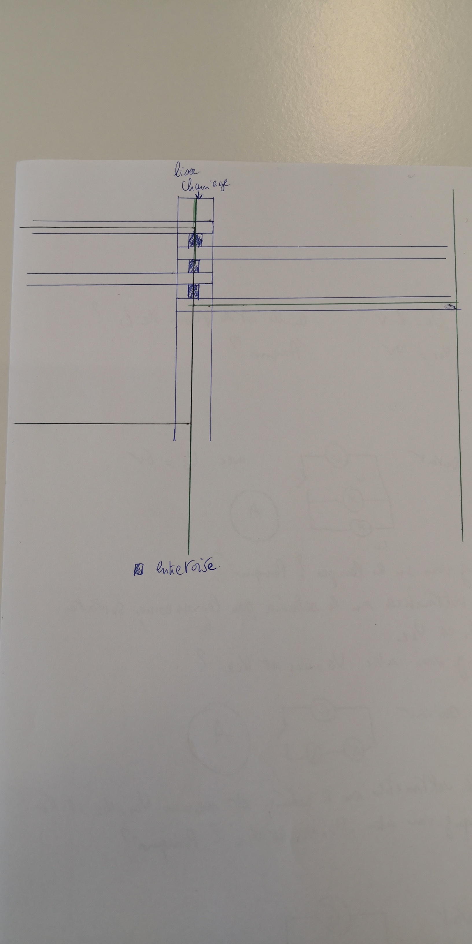

    juste pour ma culture perso , pourquoi le montage suivant n'est pas possible ( ou plutôt
    réglementaire ) : solives en quinconce, entretoise entre solive et osb posé en joint décalé , comme
    ca leur petite rive repose bien sur les solives. ( panneaux osb en vert sur solives de droite et en noir sur solives de gauche )
2) Merci , je m'étais mal exprimé , j'étais bien sur des entraxes de 600 en OB sur le vertical évidemment.
Concernant l'utilisation du douglas en ossature et en solivage ? cela vaut il le coup ou le sapin ou l'épicéa ( moins cher )sont ils suffisants ?

Concernant les dalles, ce que vous avez dessiné est correct s'il n'y a que 2 travées, ce qui est finalement votre cas, il faut donc partir du milieu et couper sur les extrémités.
Dans un plancher, ce qui compte(dans la plus part des cas courant) , c'est le module d'élasticité pour le dimensionnement et tous ces bois sont très proches du point de vue module.
