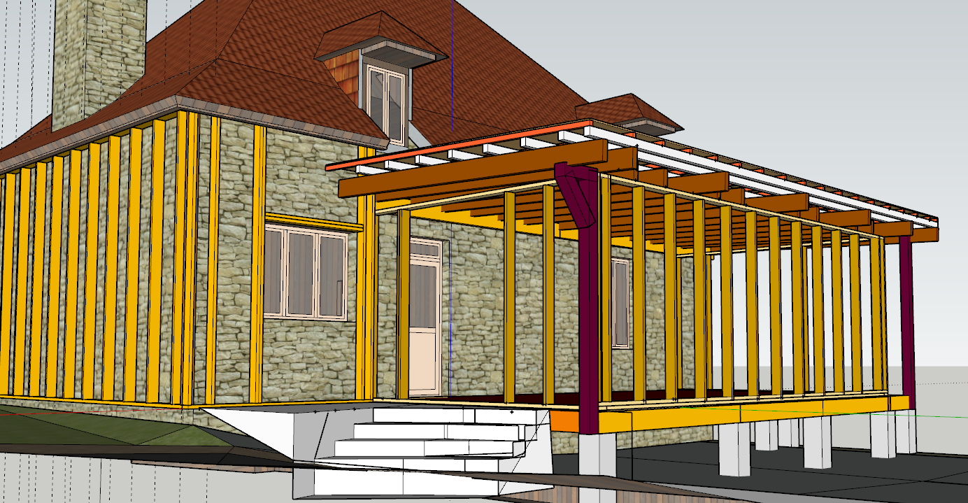

Bonjour, Je souhaiterais mener à terme ce projet d'extension. Il me reste un détails important que je n'arrive pas à finaliser dans mon projet. Je souhaiterais couvrir le seuil d'entrée avec mon toit plat mais je ne sais pas comment. (Un chemin proche m'empêche l'implantation d'un poteau ou de faire filer l'extension sur toute la longueur. Je suis preneur des conseils ou des bonnes idées. Extension Capture2
1. Extension toit plat il y a 3 ans
  • Mes Pannes actuelles font : 240mm * 80 mm pour 4m de portée.
  • Mes Chevrons 80 mm * 100 mm
  • Les murs en pierres extérieurs seront isolés par l'extérieur. donc un appuis peux se faire au-dessus de la fenêtre dont le linteau est en béton.
  • Le toit plat sera isolé et ici l'acrotère n'est pas représenté ni le bardage bois extérieur.

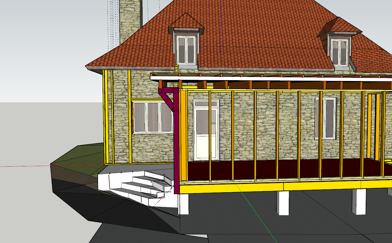

J'ai pensée à cette solution :
Ajouter un poteau pour faire l'angle de la structure ossature bois, poteau dans lequel je puisse installer une pièce pour porter la panne déporté. Qu'en pensez-vous (l'appui dans le mur n'est pas dessiné) ?
