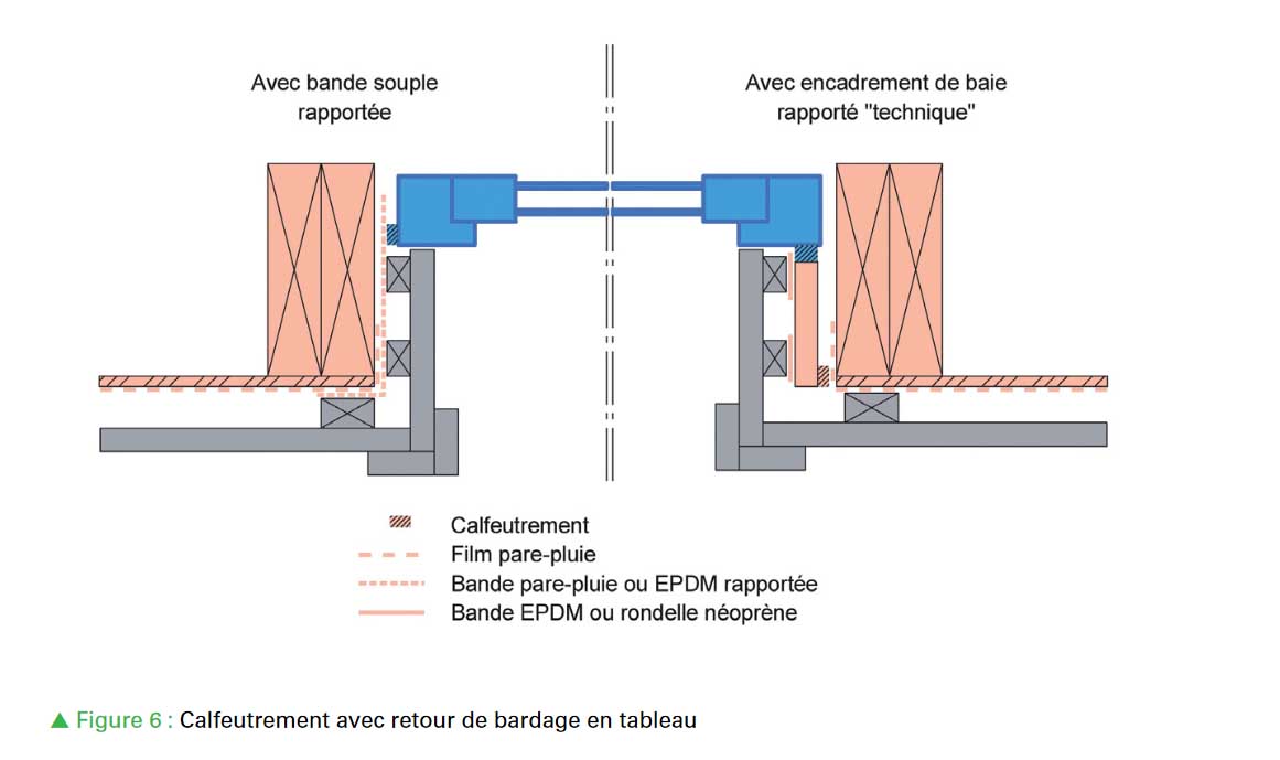

Bonjour, j'ai plusieurs questions concernant la pose de fenêtres sur une construction en ossature bois. Je pensais être au point, j'ai beaucoup potassé le guide Rage et maintenant que je me suis lancé, c'est beaucoup moins clair... Je suis sur une configuration : pose en tunnel, avec retour bardage en tableau et encadrement de baie rapportée dite "technique". Comme sur ce plan à droite :

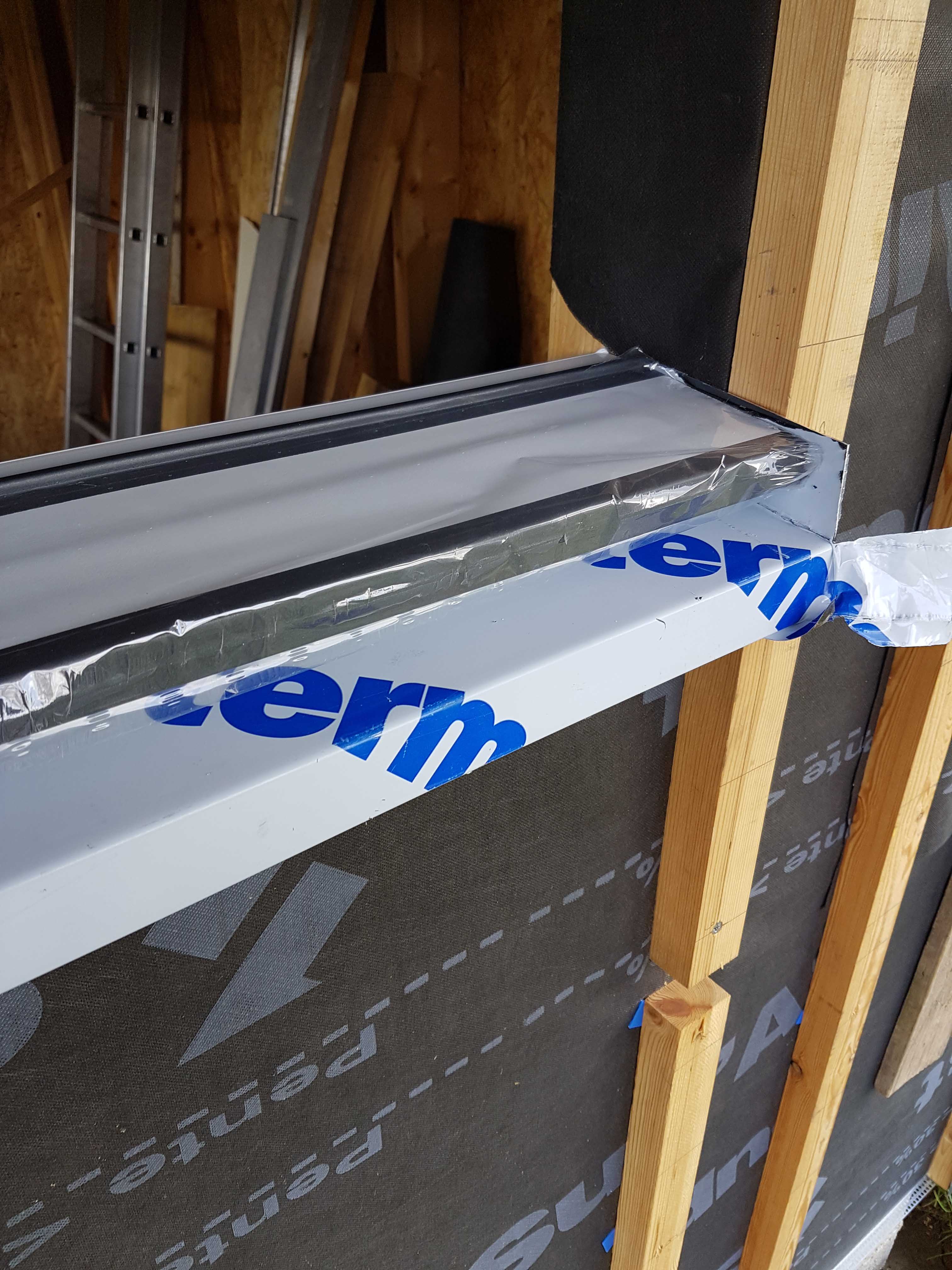

Ma première question concerne la cornière d'angle de mon bardage, ce n'est pas une cornière classique, elle a une forme particulière. Je joins une photo. Est-ce que je dois faire une entaille dans cette cornière pour la descendre jusque le bas de la bavette ou est-ce qu'il faudrait mieux laisser la bavette plus longue en ne remontant que ce qui est derrière le bardage comme sur la seconde photo et ainsi descendre la cornière sans avoir besoin de l'entaillée ?

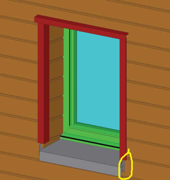

Au niveau esthétique, le seconde solution me semble bien mieux mais je pose cette question pour des préoccupations d'étanchéité car dans les deux cas il me semble que de l'eau avec du vent pourrait passer à cet endroit... Mais pas plus que dans ce qu'on retrouve dans le guide RAGE et que j'ai entouré en jaune... Donc ça m'interpelle...

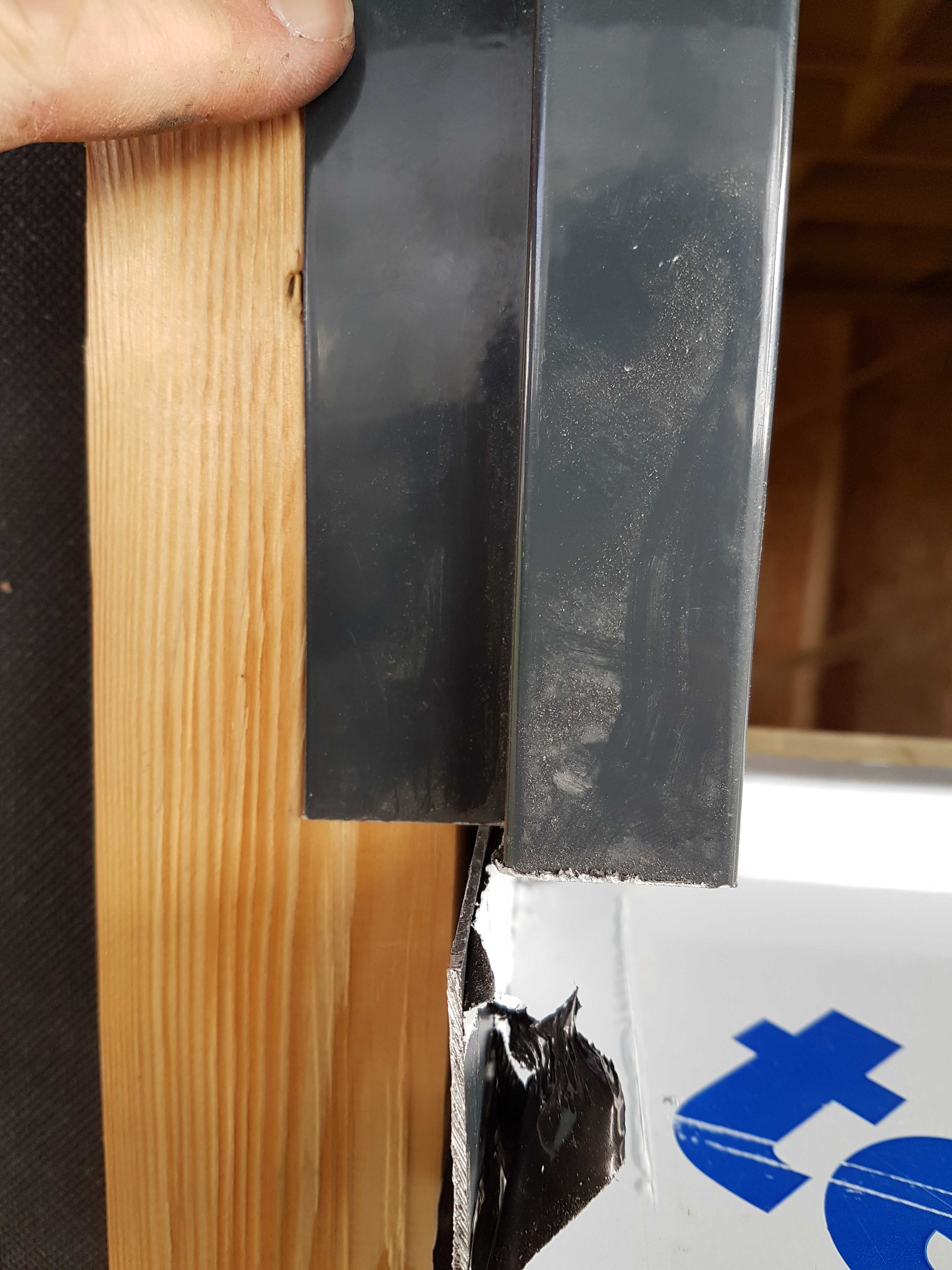

Ensuite pour ma deuxième question : j'ai une pièce d'appui à mettre avant la menuiserie. D'après ce que j'ai compris il faut la couper pour quelle ne gène pas le jambage de l'encadrement technique. Concernant le bardage, il faut aussi qu'il passe entre cette pièce d'appui et le jambage? Car techniquement c'est logique mais pour la mise en œuvre ça ce complique... Je joins des photos de ma configuration, avec cette cornière d'angle à mettre avant le bardage, je vais être coincé pour poser le bardage si la pièce d'appui est en place...  j'ai l'impression qu'il faudrait mettre le bardage du tableau avant la fenêtre (mais ça me semble impossible) sinon comment faire pour poser ce bardage avec la pièce d'appui déjà installée...
Voici ma bavette avec dessus la pièce d'appui mise grossièrement pour se rendre compte de son côté "imposant"... En plus ma cornière d'angle "tombera" dedans... Je dois couper cette pièce d'appui? Je suis désolé, je pose beaucoup de questions mais tout me semble compliqué d'un coup... Tout est à faire avant autre chose et je ne sais plus dans quel ordre m'y prendre...

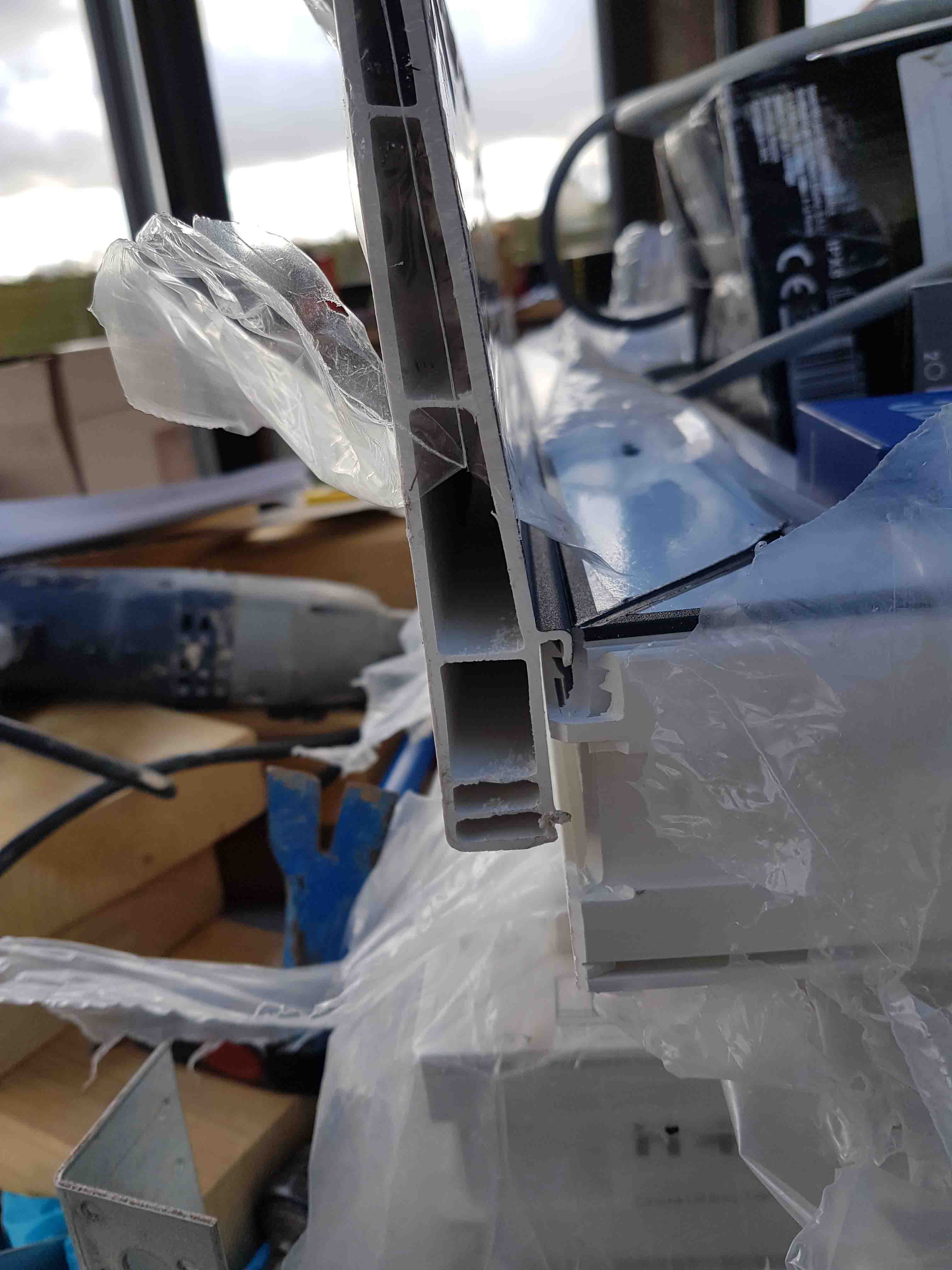

Une dernière question : la pièce d'appui me semble étrange, la menuiserie ne reposera que sur une partie, est-ce normal? Le compriband doit être placé là où il n'y a pas de pièce d'appui? Et les vis, à quel endroit? elles doivent fixer menuiserie et pièce d'appui en même temps?

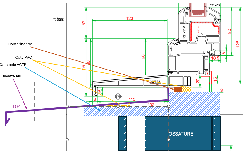

Comment t'en es tu sorti ? J'ai les même fenêtre et je pensais au montage suivant :

4 années ont passées et je ne me souviens plus exactement comment j'ai fait. Je me souviens n'avoir pris aucun risque et avoir mis "brettelle et ceinture" en réalisant une double étanchéité en réalisant un encadrement avec du contreplaqué entouré de pare-pluie en plus de ce qui est habituellement préconisé. Pour la pièce d'appui, le l'ai coupée pour que le bardage passe jusqu'en bas. Sinon de mémoire la pose ressemblait énormément à ton schéma. J'ai normalement quelques photos mais il faudrait que je cherche après si tu en as besoin. Après 4 ans, je n'ai aucune fuite ni infiltration.
Dit-moi quel élément te questionne vraiment.
