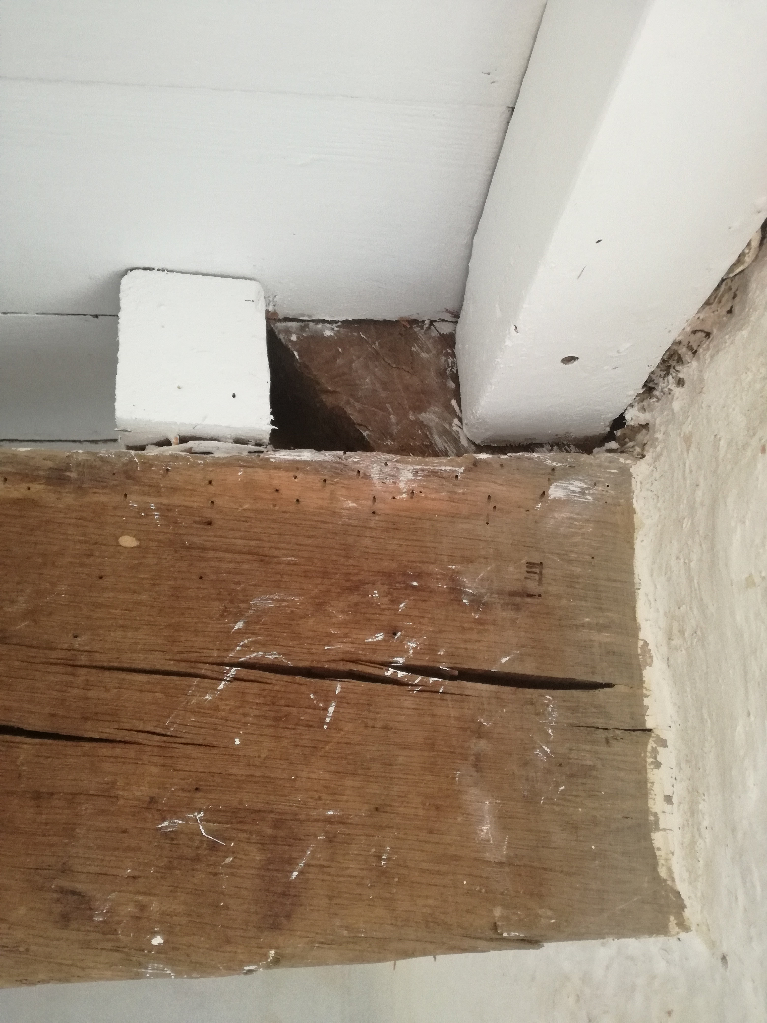

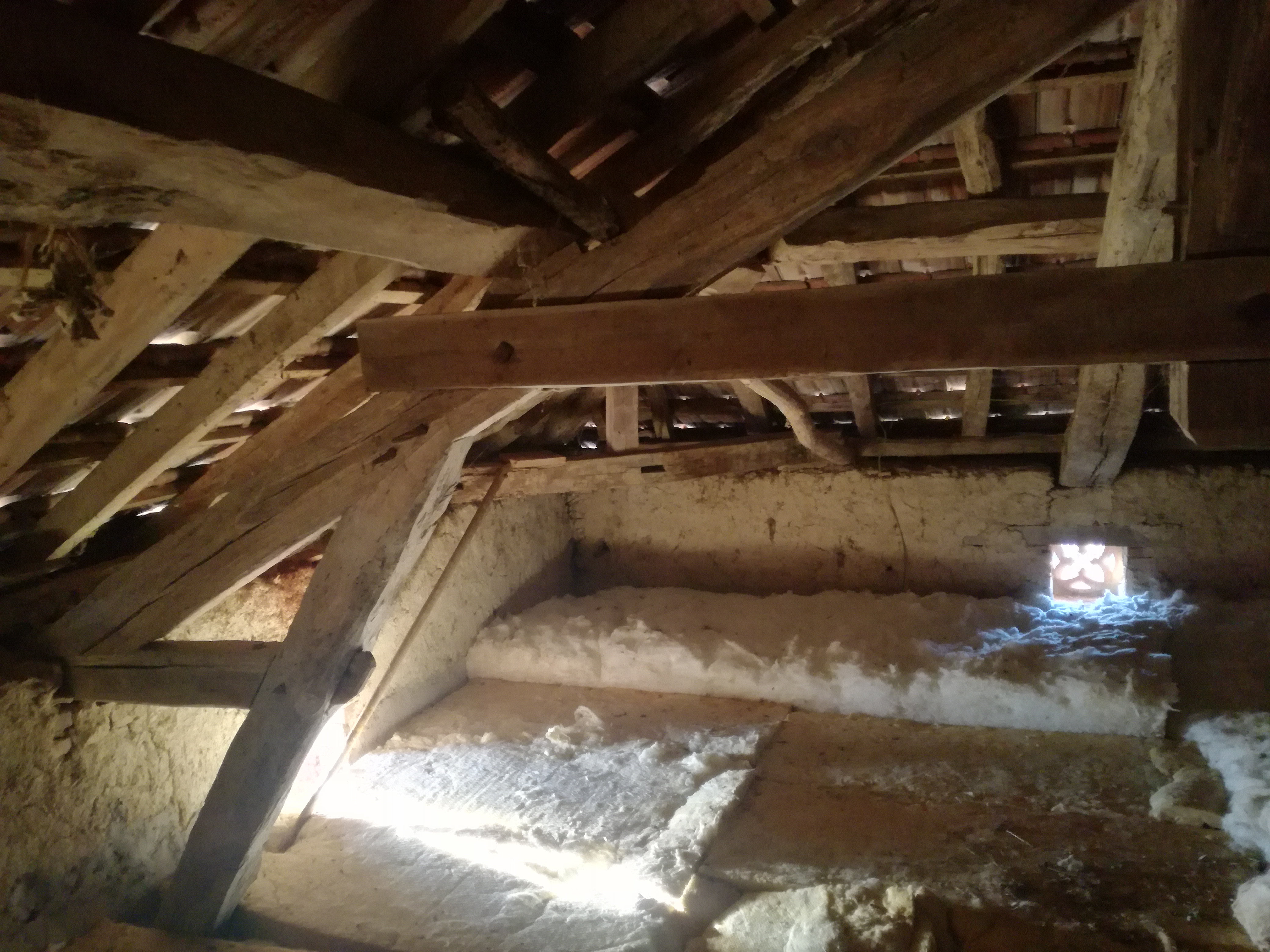

J'avais pensé à remplacer les solives existantes pour des solives "porteuses" tout en conservant les poutres. Mais soliver au dessus des poutres (sans s'y appuyer) risque de trop réduire la hauteur des combles (quelle serait la section pour une portée de 4.40 / 4.50 ? en modifiant l'entraxe s'il faut).
Soliver parallèlement aux poutres nous permettrait de gagner de la place au dessus si le plancher se retrouve à fleur des poutres actuelles (ce qui serait super cool !). Les solives de l'étage font en fait 7.5 de large par 9 de h contre 7.5*7.5 au rdc. Problème, les deux poutres actuelles sont plus basses que le linteau de la fenêtre ...
Ci joint des photos si ça peut vous aider à y voir plus clair.
Et encore merci de votre aide.
5. Solivage plancher chambres il y a 6 ans
A la vue des photos, il est clair que les combles n'ont jamais été prévus pour être aménagés en pièces habitables.
La fenêtre sera un problème ainsi que sont linteau qui n'est qu'une simple planche sans possibilité d'appui.
Bref ! A mon sens, une solution pourrait consister à supprimer les solives existantes, poser des muralières sur les poutres et faire un solivage en 75 x 200 parallèle aux poutre et plancher OSB 18 mm.
