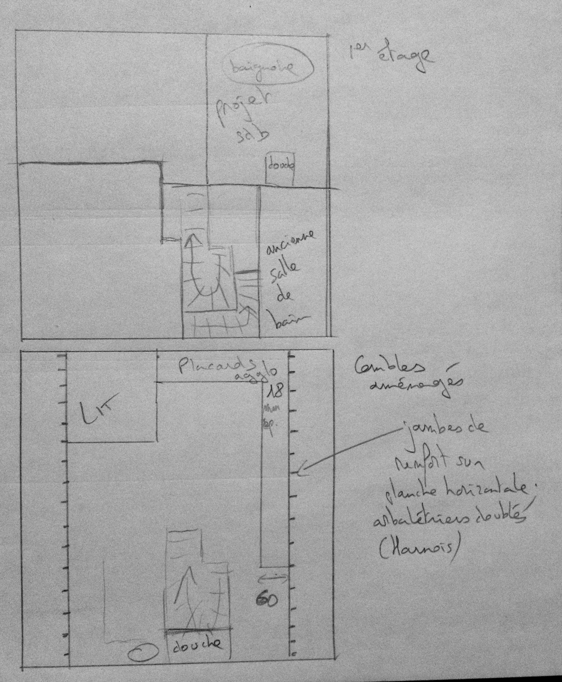

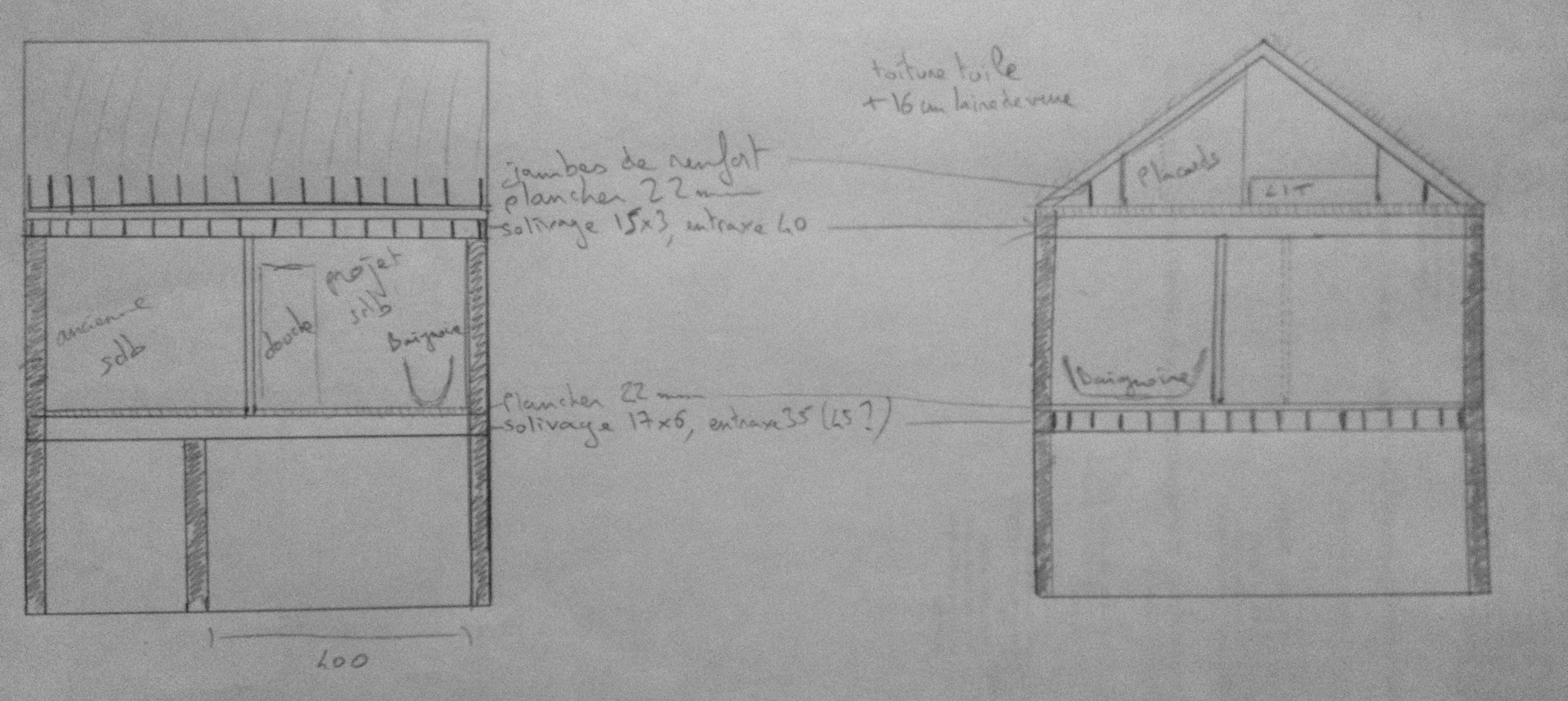

Je me permets d'intervenir à nouveau sur ce fil, suite à la découverte (et l'oubli) d'autres éléments.

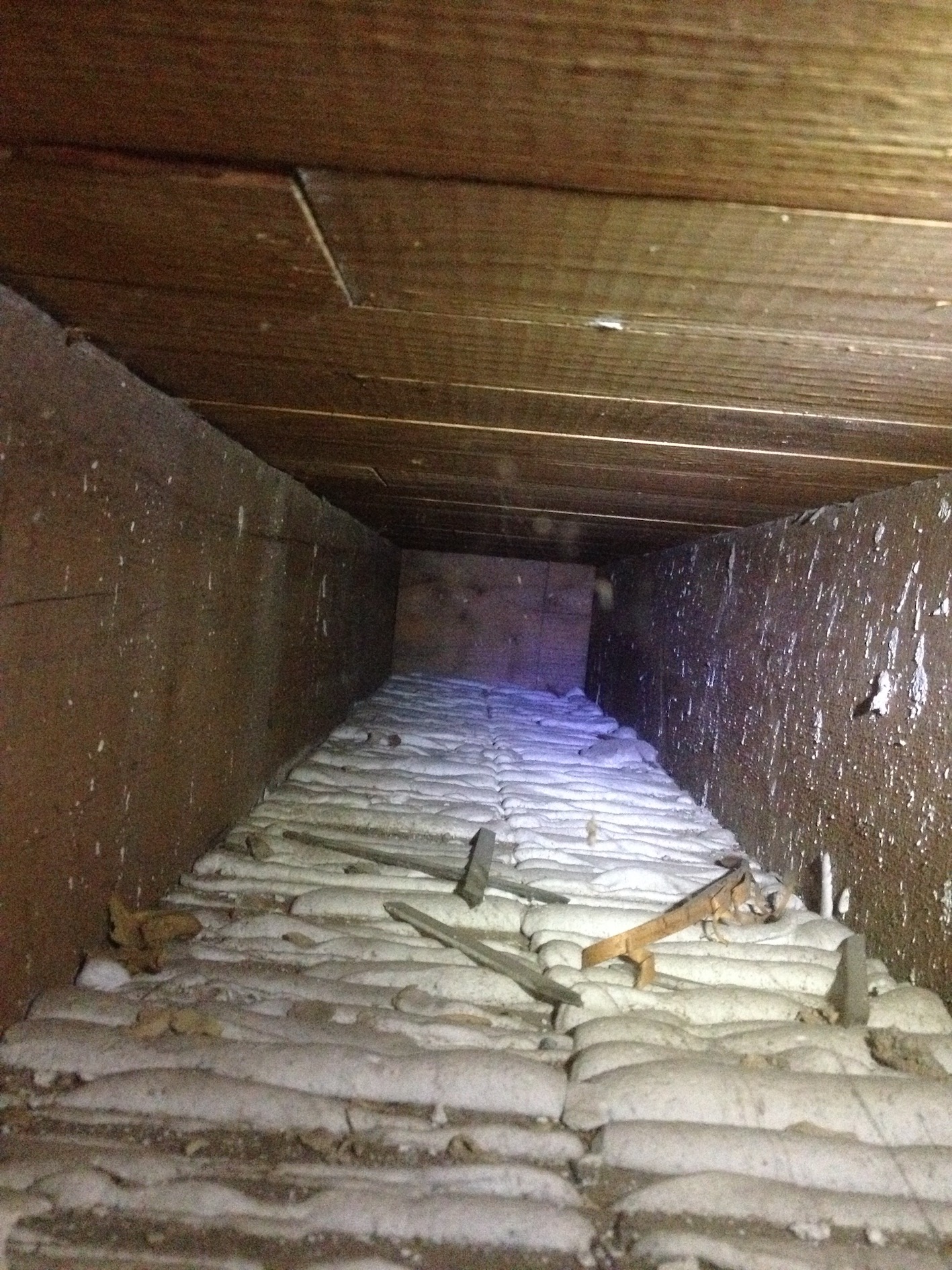

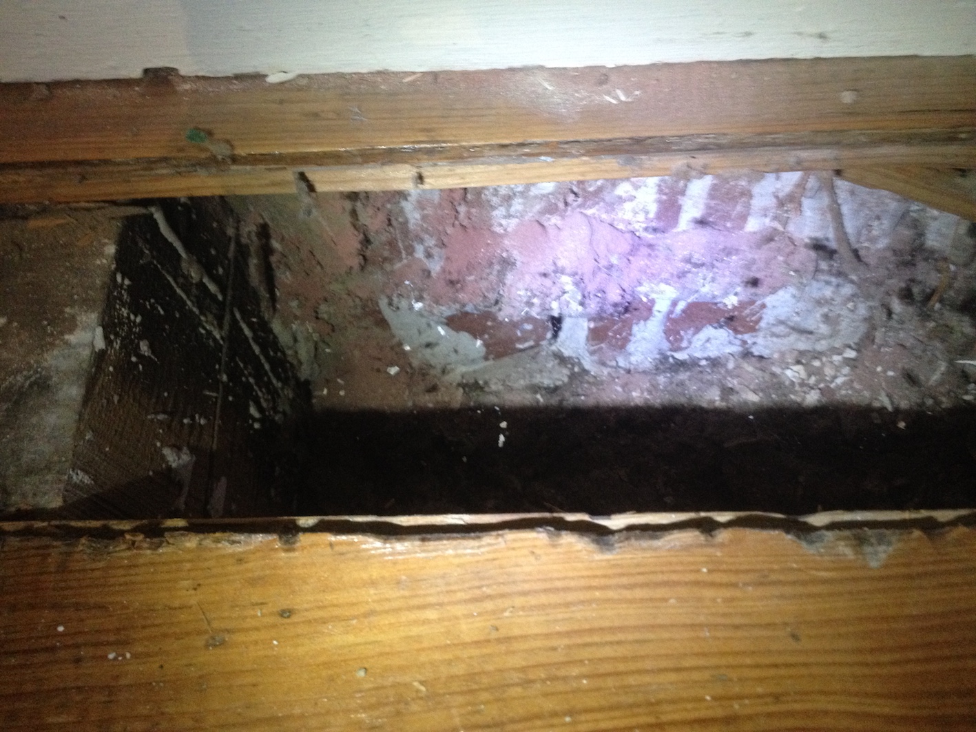

J'avais mesuré un entraxe de 45 au niveau de la trémie d'escalier, mais en soulevant une lame de parquet, je me rends compte que les trois premières solives, partant du mur extérieur de la maison, on un entraxe de 35 (en 17x6). Très bonne nouvelle, donc, pour mon projet de salle de bain.
Cependant, en me concentrant sur la salle de bain du 1er, j'avais oublié de mentionner les combles aménagés du deuxième, et me demande si la présence d'une baignoire (remplie + deux personnes = 250-300 kg) sur le plancher du 1er est toujours possible. Les combles ont été aménagés en 2017, après transformation (en 2012) de la charpente en A par la société Harnois (pose de jambes de renfort appuyée sur une planche horizontale par-dessus le plancher des combles + doublage des arbalétriers). Avec une portée de presque 7m pour du 15x3 avec 40 d'entraxe, j'imagine que le plancher des combles repose sur les cloisons du 1er (donc sur le plancher de celui-ci.
Je joins quelques photos et plans pour une meilleure compréhension de la situation et de la manière dont les cloisons se supportent les unes les autres.

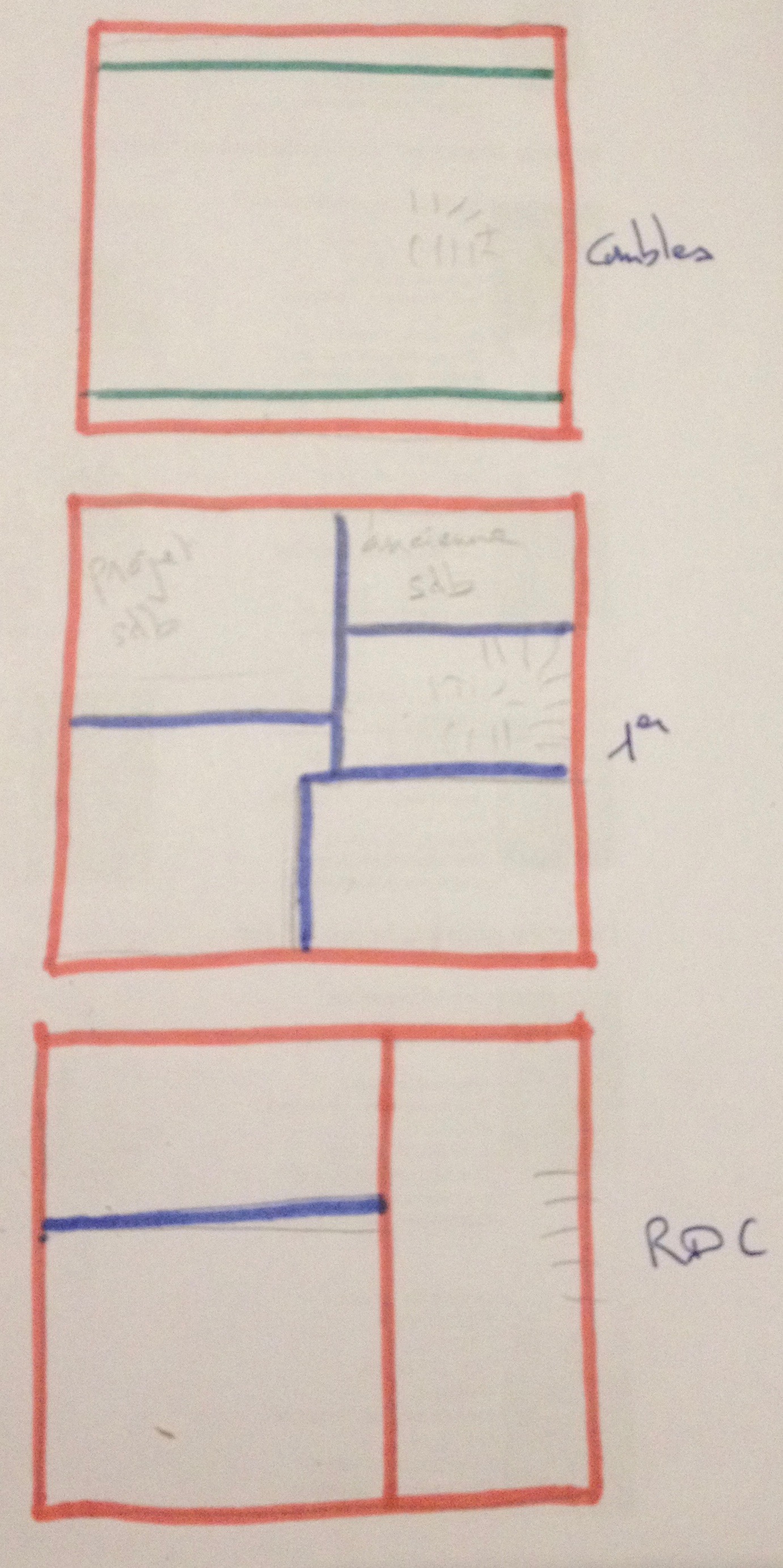

Sur le dernier schéma, figurent en rouge les murs porteurs (brique pleine, 2 épaisseurs) en bleu les cloisons non porteuses (briques creuses + plâtre), en vert la ligne de jambes de renfort des combles. La maison est à peu près un carré de 7m de côté (un peu moins).
En espérant que ces nouvelles informations ne contrarient pas trop la faisabilité d'une salle de bain dans cette pièce, ça m'arrangerait vraiment...

13. Plancher + baignoire : résistance et revêtement il y a 5 ans
Très souvent, Harnois pose des renforts et des poteaux métalliques dans les cloisons sous-jacentes pour reprendre les charges. C'est l'une des entreprises certifiée et taillée pour la course de ce type de travail.
Au vu de la photo, les 35 cm dont vous faites allusion ne semble pas être un entraxe mais un espacement entre solives.
1) ok pour la baignoire chargée + 2 occupants, à la place prévue, et la douche ?  Selon le bon vieux principe de Monsieur Archimède, vous ne pesez plus grand-chose lorsque vous êtes dans votre bain !!! Pour le reste c'est votre responsabilité.
2) ok pour tout le parquet recouvert de dalles d'agglo + vinyle en rouleau ?  Si vous accepter le solivage
3) ou pour estrade (lambourdes perpendiculaire aux solives + osb) + vinyle en rouleau sous la baignoire ?
4) toujours bon, dans ces circonstances, de ne pas faire sauter le faux plafond (probablement ?? autoportant) et le plafond lattis (Bacula)+ plâtre collé aux solives ?
J'ai pris le temps de calculer et de vous faire mes commentaires, en ce qui me concerne et selon les éléments que vous m'avez transmis et sauf omission de votre part, il n'y a à priori pas de risque majeur. Donc, comme je le répète très souvent, vous êtes chez vous, vous faites comme vous voulez selon vos propres convictions.

les 35 sont bien de l'entraxe (milieu de chaque solive) à cet endroit de la maison, au moins entre les trois premières solives (pas soulevé sur toute la longueur).
