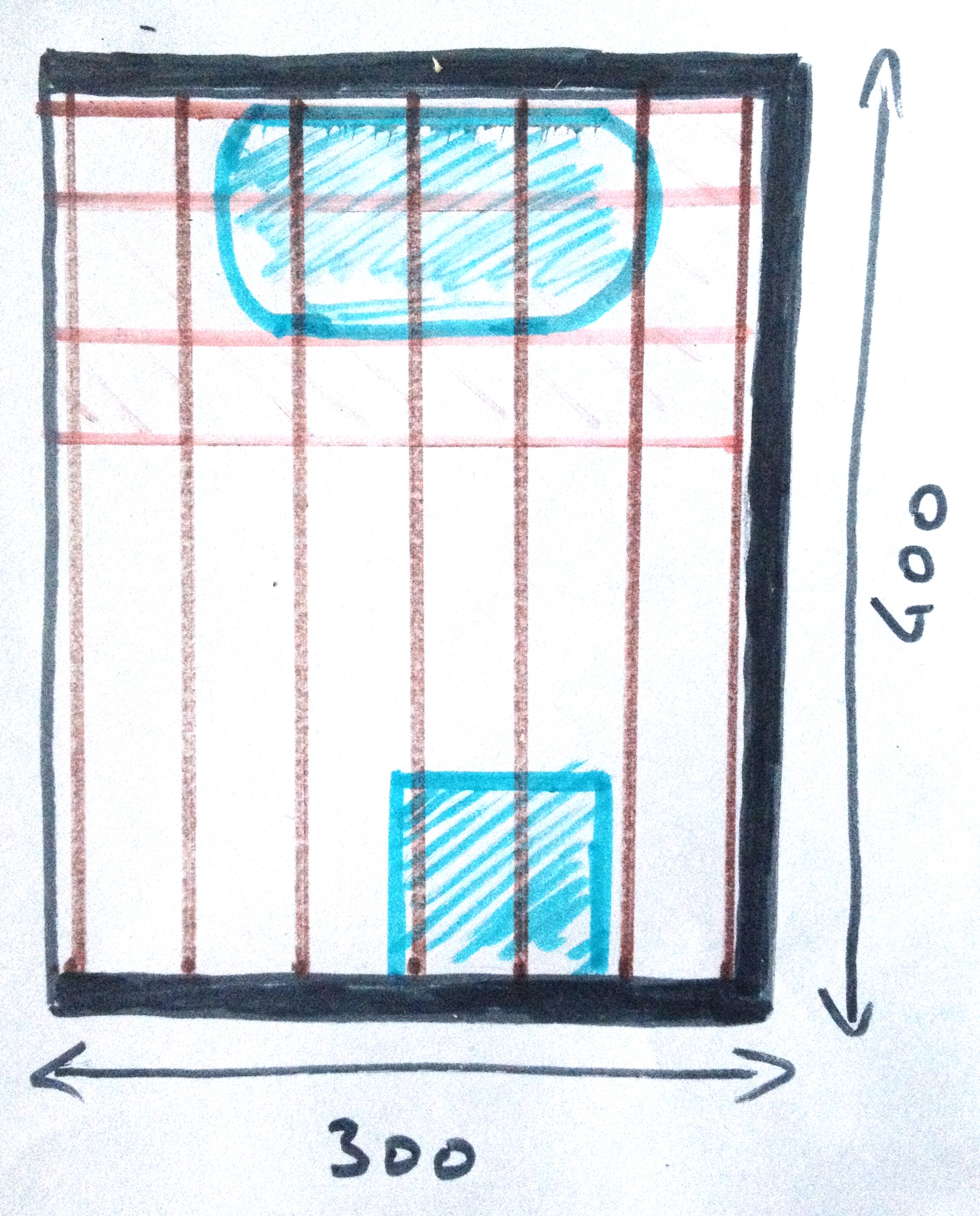

Autre information qui m'avait échappée, relative à cette pièce... A l'étage du dessous, les anciens propriétaires ont posé un faux plafond en placo, suspendu. A la vérification, ils n'ont pas jugé utile de démonter avant le plafond en lattis + plâtre projeté. J'ai donc mon solivage 17*6, portée de 4m (marron sur le schéma) , qui porte deux plafonds, et sur lequel je prévois de poser :
- perpendiculaires aux solives et sur 1m30 de large, des lambourdes (rose sur le schéma) supportant une dalle d'agglo ou d'osb, elle-même soutenant la baignoire de 180 L en acrylique (+ 1 ou 2 personnes dedans). L'estrade permettrait de répartir le poids de la baignoire sur toutes les solives de la pièce (je peux me passer de l'estrade si elle est plus préjudiciable qu'utile). Elle serait contre le mur porteur extérieur de la maison ;
- légèrement en décalage par rapport à la baignoire, mais reposant partiellement sur les mêmes solives, un bac de douche + 2 cloisons carrelées pour douche de 80x80.
Y a-t-il problème dans cette configuration ? ? Faut-il que je dépose les deux plafonds, pour les remplacer par exemple par un autoportant ?

Ce sera encore plus souple que précédente réponse avec un flèche de L/160 (au lieu de 300) et une déformation attenue de l'ordre de 16 à 25 mm, mais un taux de flexion de 85 % qui vous met à l'abri des risque majeurs.
