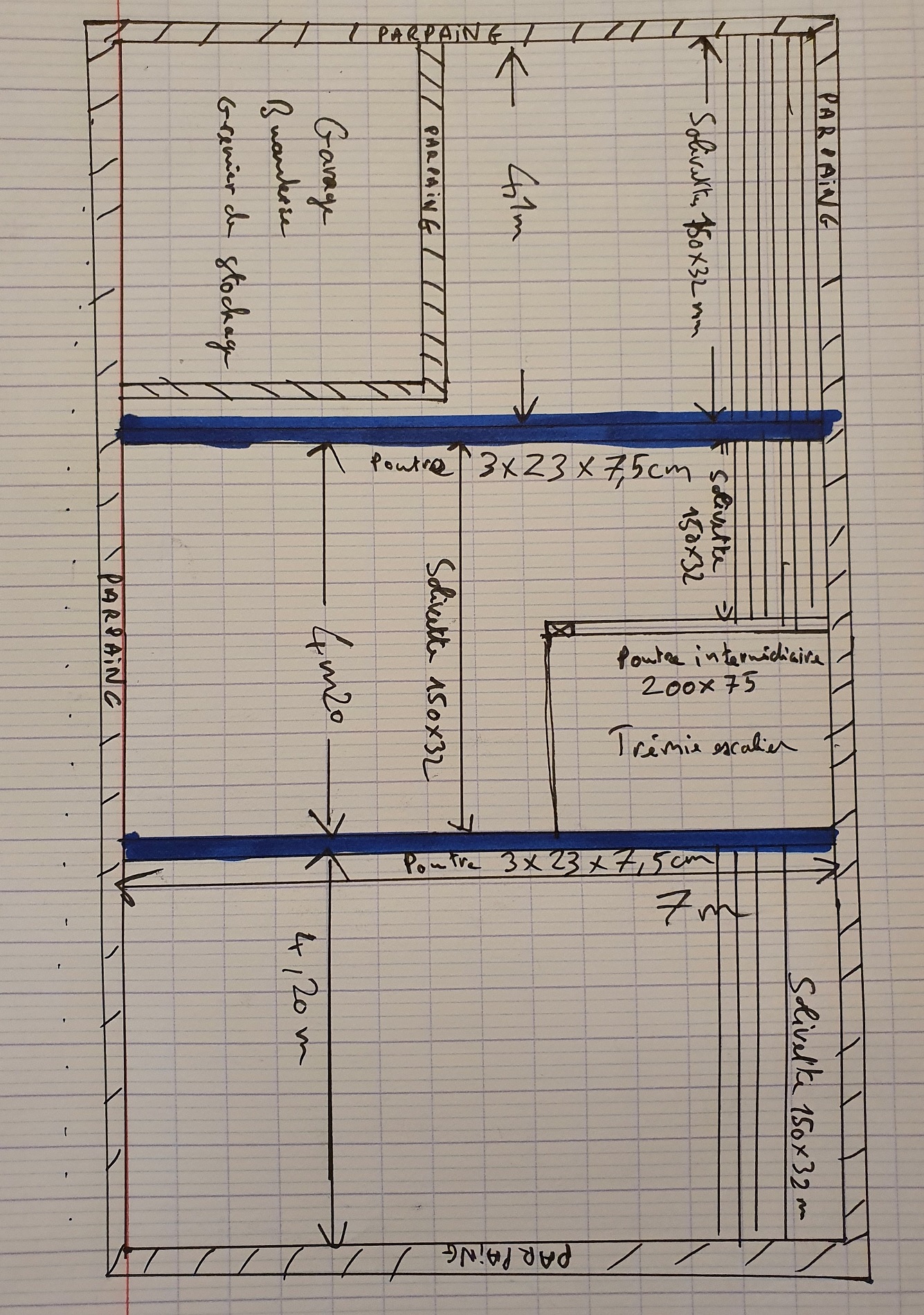

En effet après sondage du plancher, je m'aperçois que les solives font seulement 150x32mm avec un entraxe de 50cm pour une portée de 4m à 4,20m suivant les zones (sauf 2,2m au niveau de la trémie d'escalier).
D'après ce que j'ai vu sur le site il faudrait au minimum que je vienne installer de nouvelles solives de 220X75cm avec un entraxe de 50cm pour que la portée soit suffisante pour les charges d'un étage aménagé ?
Cela m'arrange car actuellement à l'étage on est gêné par les marches créées par les deux poutres constituées de 3poutres de 230X75 assemblées sur lesquelles sont fixées les solives. ça me permettrait donc de remettre tout de niveau avec le nouveau sol et l'augmentation de hauteur des solives. cependant vient alors la deuxième question, est-ce que ces deux poutres (en bleu sur le schéma) qui ont une portée de 7m environ, peuvent supporter ce nouveau plancher ? Si la réponse est non, est-ce la pose d'une poutre verticale à leur moitié reposant sur la dalle de la maison, permettrait d'améliorer leur capacité ?
Si la réponse est toujours non, comment remédier à cela ?

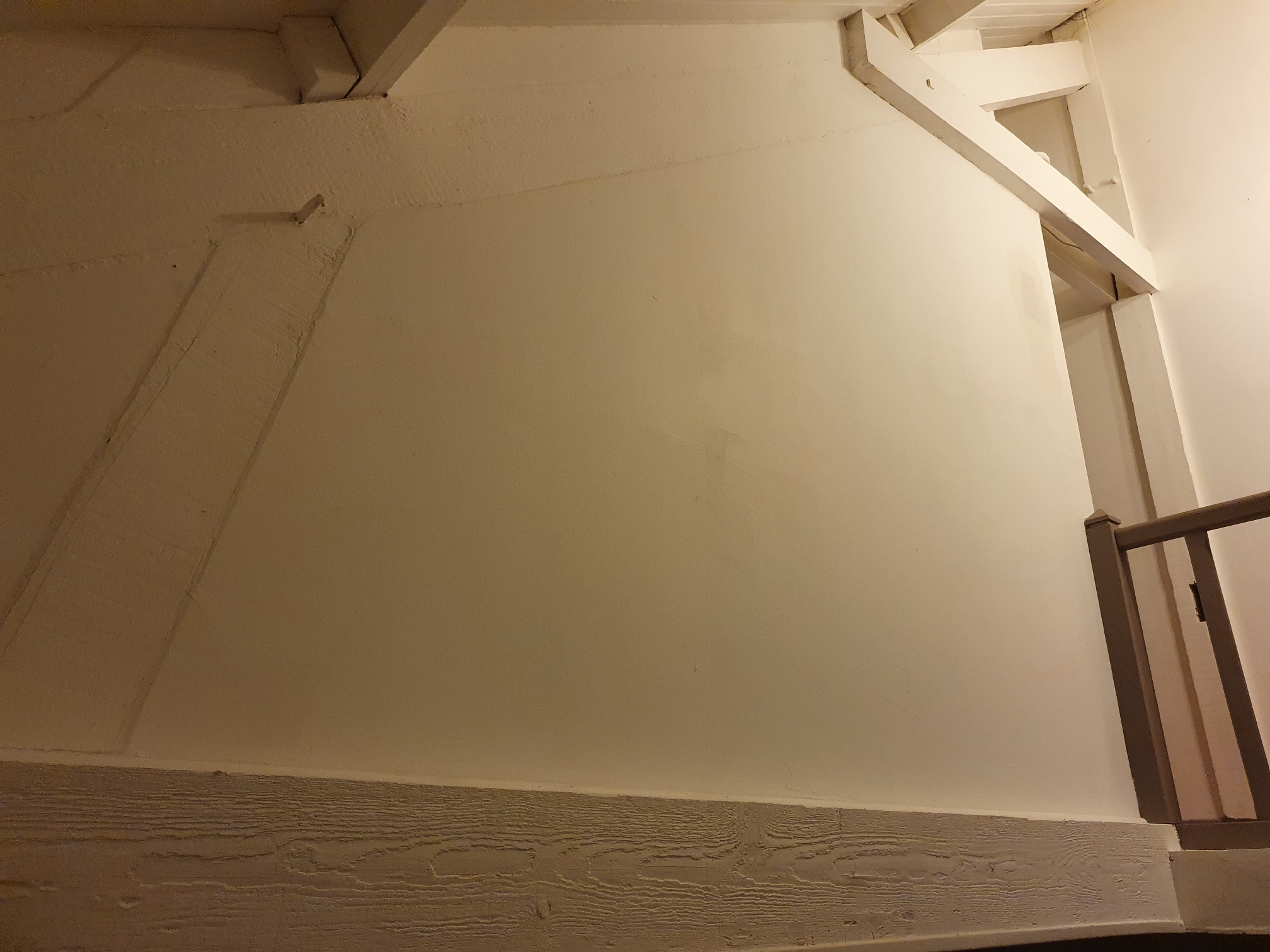

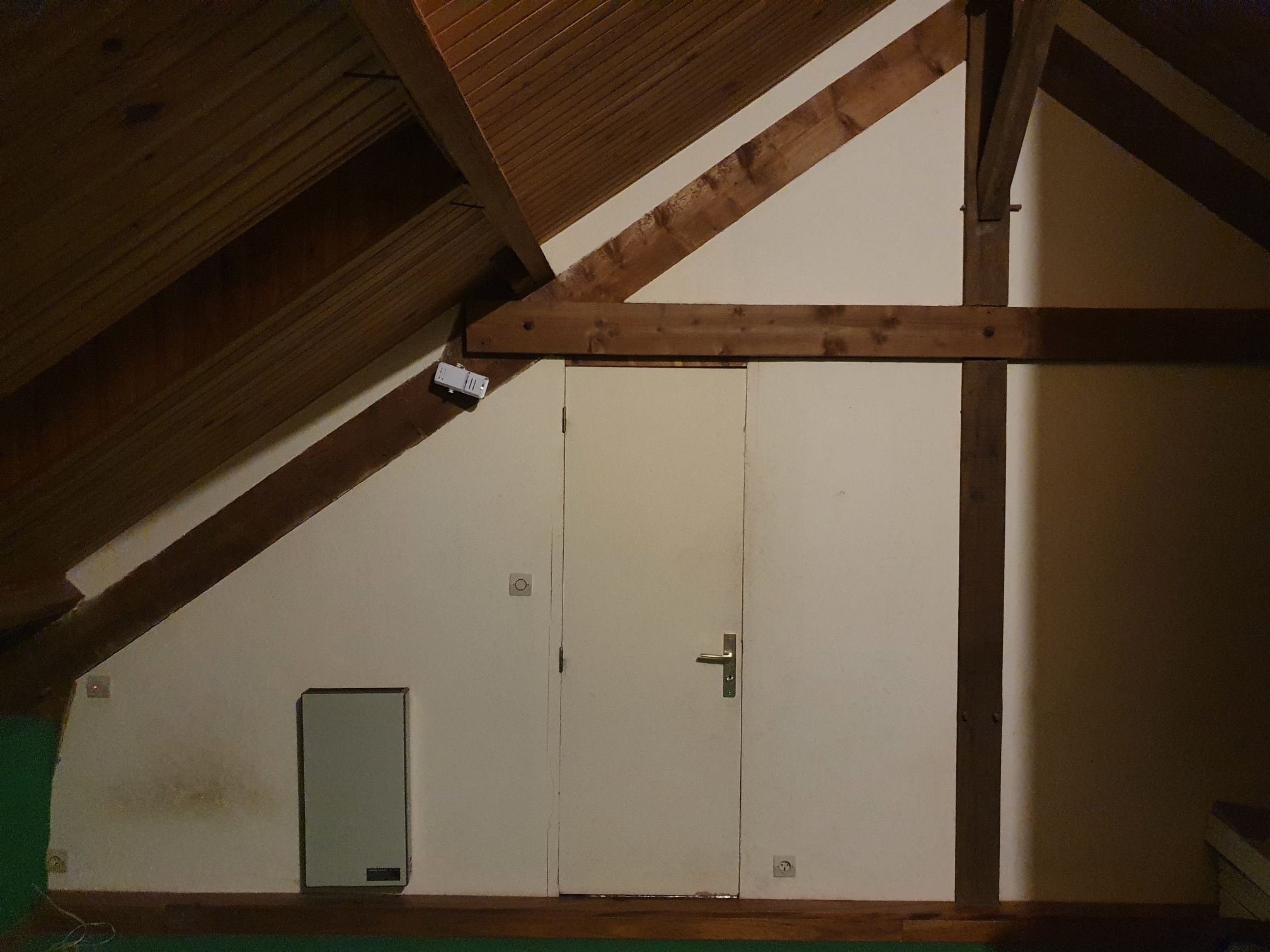

Pour essayer d'illustrer l'existant, je vous met ci-dessous des photos des deux fermes existantes pour illustrer ces entraits. Je n'ai pas réussit à trouver à quelle type de ferme cela correspond avec ces poinçons qui redescendent jusqu'à l'entrait et ne s'arrêtent pas au faux-entraits.

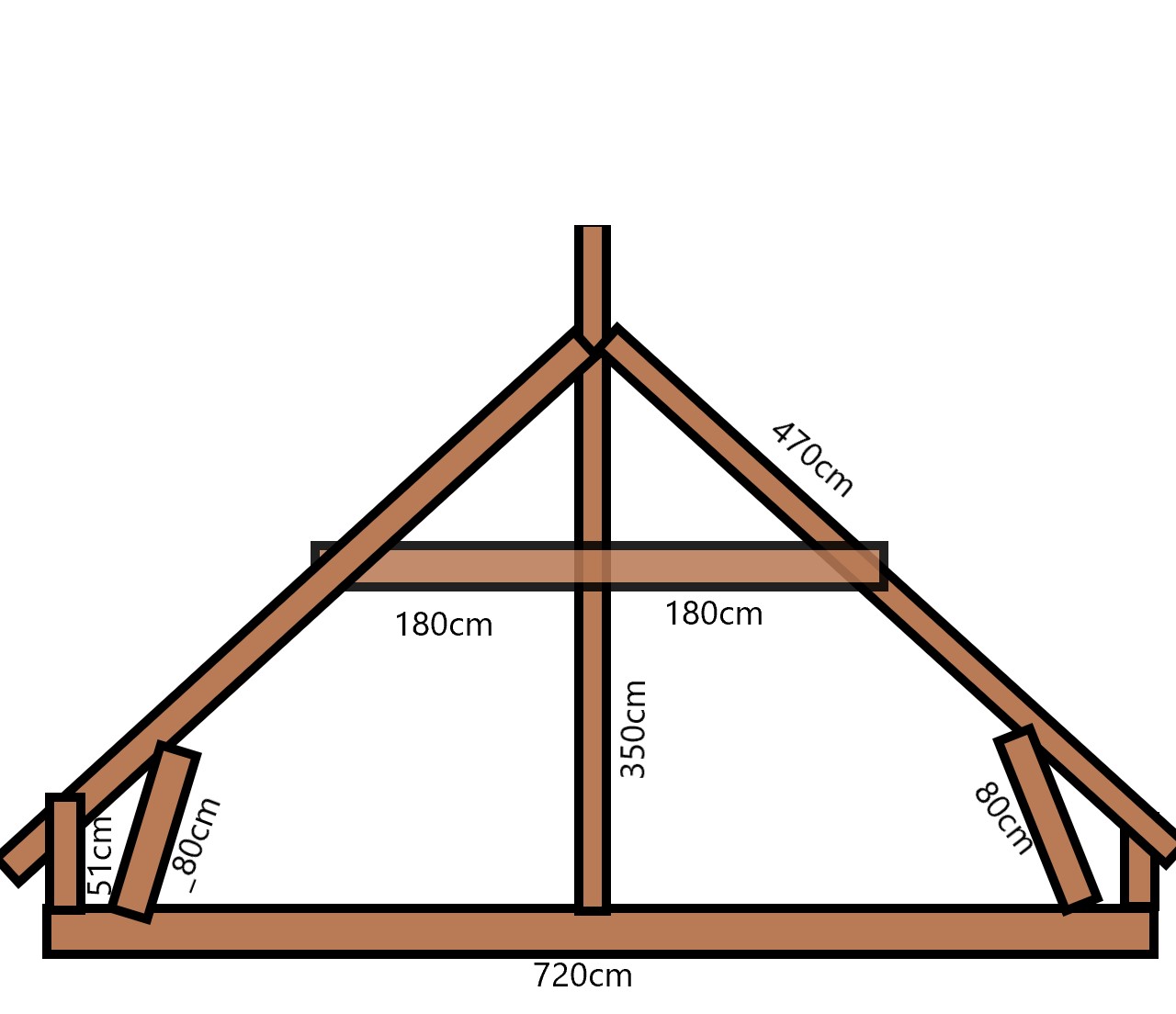

J'ai essayé de vous faire un plan dimensionné, les deux fermes sont identiques, il y a 4m entre chaque ferme.
7. rénovation combles aménagées et dimensionnement plancher il y a 5 ans
Je pense que cette charpente a déjà été "bricolée" pour aménager ces combles en pièces.
Je ne prends pas le risque de proposer une solution pour laquelle je n'aurais pas la certitude de sa fiabilité.
