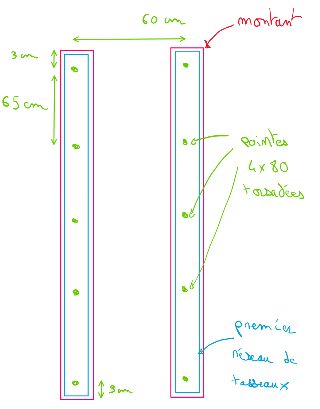

Pour la fixation du premier réseau de tasseaux, cf. schéma ci-dessous (je n'ai pas dessiné l'OSB et le pare pluie).
Concernant le 2ème réseau de tasseaux, chaque tasseaux horizontaux seront espacés de 60cm entre eux et fixé par la même section et longueur de pointes fixant les tasseaux du 1er réseau.
N'y a t'il pas chevauchement de pointes entre les fixations du premier et du dernier tasseaux horizontaux avec la fixation des tasseaux du 1er réseau aux extrémité (à 30mm)?

Les professionnels qui montent les murs en usine montent murs et lattage sur table ce qui permet de bien situer les axes de montants puisque vous visualisez le clouage des montant sur les traverses per définition dans les axes.

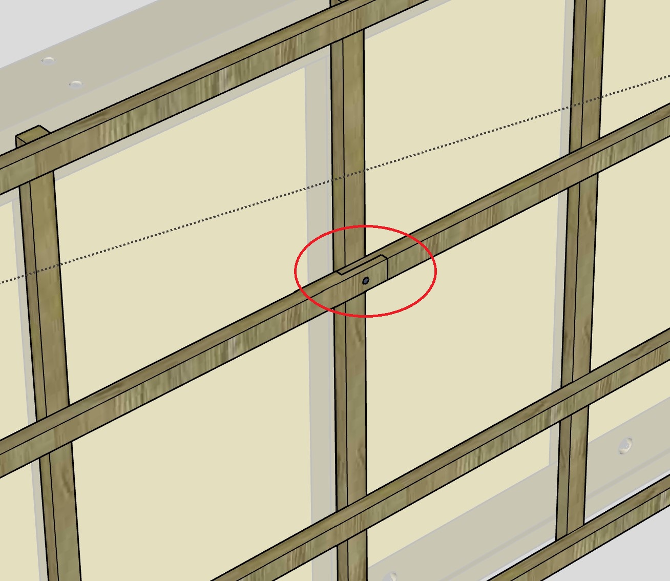

Mes lattes de contre lattage ne font pas 7m de long, ils ne font que 4m. Je souhaite donc les assembler comme ceci afin d'avoir mes pointes de fixation de bardage alignés, pensez-vous que se soit une bonne idée ?
Si ce n'est pas le cas, que préconisez-vous?
