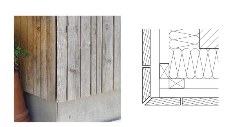

Mon bardage est en pose verticale, je pensais faire mes angles sortants avec une coupe à 45° et laisser un jour de 5-6mm. Je voulais partir sur ce genre de finition car mes angles de bâtiment varie de 81° à 94°.
Que pensez-vous de ce genre de finition?
Quelle finition dans les angles préconisez-vous avec un bâtiment qui n'est pas rectangle?

Attention à bien choisir un film pare-pluie de type 5000 heures UV pour bardage à joints ouverts.

Mon bardage n'est pas tout à fait comme sur la photo, il est à joint fermé. Je veux juste avoir un joint ouvert de 5-6mm dans les angles en coupant mes deux lattes à 45°. Dois-je quand même avoir ce genre de parepluie? J'ai mis un Delta vent S type 1000 heures UV.
