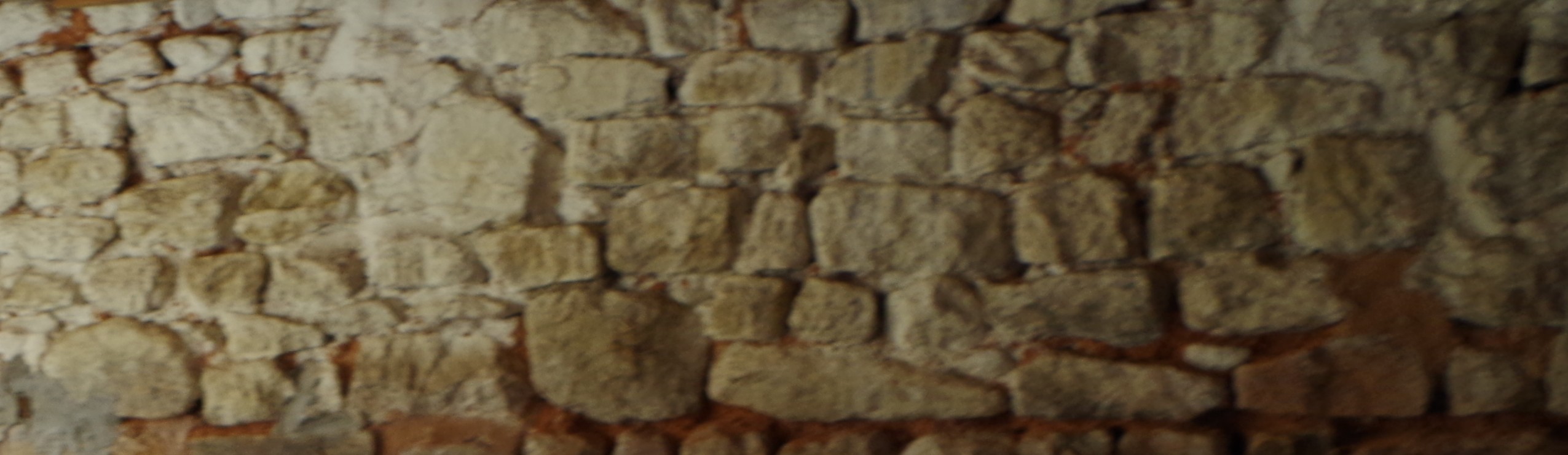

Composition du mur nord...
...et du mur sud.
