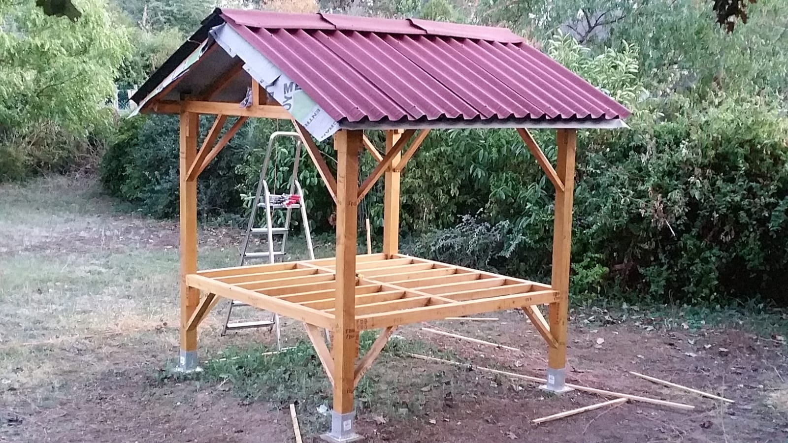

Voici la bête avant la pose des murs (pour avoir une idée de la structure des poteaux).

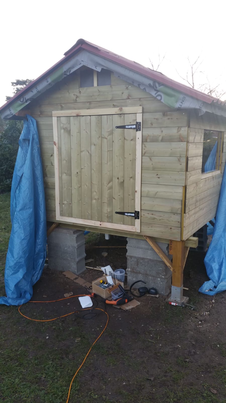

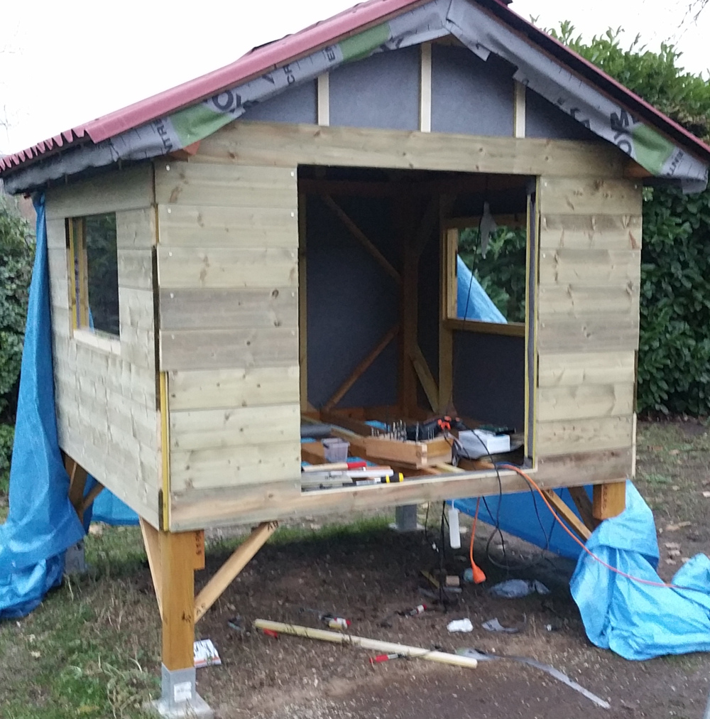

Voici une image plus récente :
Ma peur c'est que des poteaux en 9x9 soit insuffisants pour ce poids (200-500 kgs je pense), les contraintes du vent (rafales à 110km/h l'autre jour), en sachant que si un poteau lâche, c'est un risque de destruction globale, et tout mon travail (je suis pas doué alors ça se compte en 100aine d'heure) qui part à la poubelle.
Voilà. Hauteur "libre" du poteaux environ 80cm.

En attendant j'ai rajouté des renforts en bas ...

Certes, mais vous demandez la résistance à la compression, qui n'a rien à voir avec les effets du vent sur la construction.
1) Posez des panneaux d'OSB 3 en 9 mm à l'intérieur, entre poteaux et montants et le contreventement est réglé.
2) A la place des pseudo écharpe entre pieds en partie basse, il faut partir du milieu de la traverse basse pour rejoindre les pieds de poteaux, juste au-dessus de la ferrure.
De cette façon, vous n'aurez pas de problème avec le vent.
