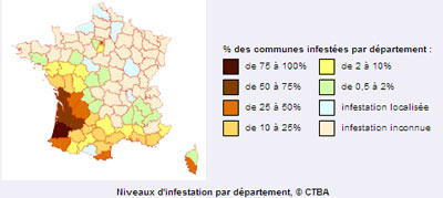

Nés à l’époque des mammouths, les termites ont toujours tenu un rôle écologique important en participant au recyclage du bois mort dans les forêts du Sud de la France. Le souci est que leurs mandibules ne connaissent pas de frontières !
C’est pourquoi les 6 espèces recensées sur le territoire se promènent désormais entre forêts et zones urbaines de 53 départements.
La plupart des départements français n’est que peu touché par les termites.
Leurs faits et gestes sont cependant scrupuleusement observés, toute nouvelle présence étant obligatoirement notifiée en préfecture et par voie de presselocale comme le stipule la loi « termites ».
