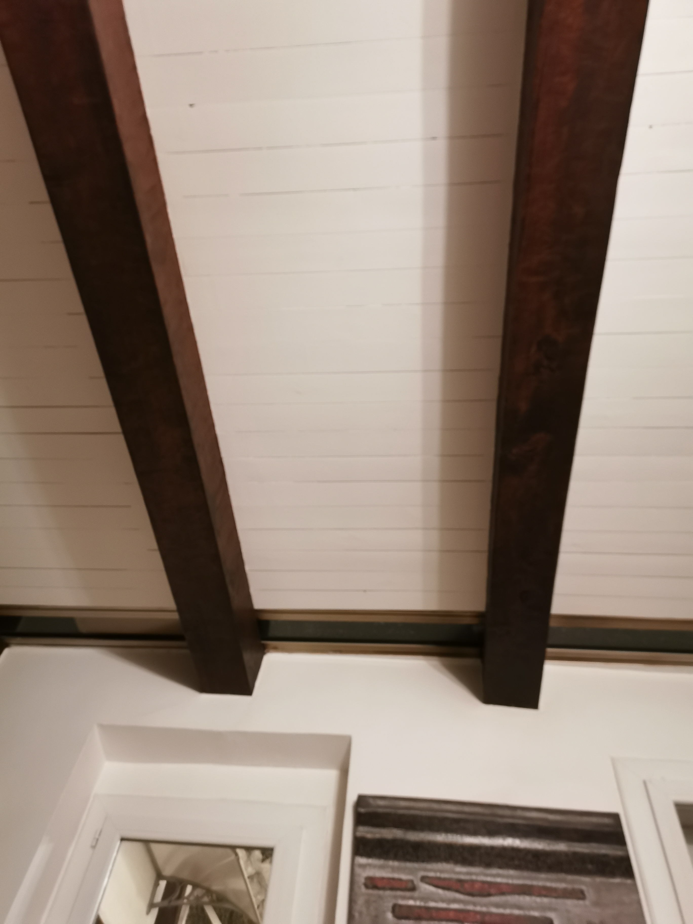

Merci pour votre réponse clair bien qu'un peu décevante pour moi????  La construction de ce plancher n'est pas très académique puisque les lames de pin sont directement posées sur des poutres assez bien dimensionnées (20×20), mais bien trop espacées (quasiment 1m !). Il manque des solives entre les poutres.
Pensez vous que quelque chose soit réalisable en sous oeuvre pour corriger ce problème sans avoir à déposer le plancher ?
Je joins une photo pour être plus clair.
Merci encore pour votre aide.

Mille merci boisphile pour vos conseils. Malheureusement, cela me ferait monter de 10cm, et je peux difficilement m'offrir ce luxe à l'étage (plafonds bas, seuils de portes etc...). En revanche j'aurais plus de latitude par en dessous. Pensez vous que je puisse envisager de fixer sous le plancher des solives perpendiculairement entre les poutres puis un parquet sur isolant par dessus le plancher et perpendiculaire à celui ci ?... Merci.
5. Pose parquet sur plancher bruyant il y a 5 ans
Entre quelles poutres ? Faites un plan.
