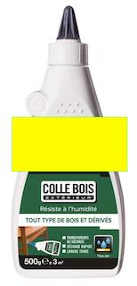

Voilà la colle que je comptai utiliser (au besoin), mais je doute de plus en plus de la nécessité d'une telle pratique...
