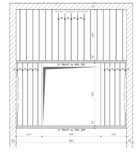

Bonjour, Je dois réaliser un plancher de mezzanine avec solivage apparent, j'aimerais donc avoir des avis sur les alternatives aux sabots standards. Apparemment il y a les solutions des étriers à âme intérieure ou des étriers à queue d'aronde. Je ne sais pas quelle est la meilleure option en terme de résistance et de mise en oeuvre. Evidemment ça demande plus de travail (quoique le lamage dans la poutre maîtresse n'est pas obligatoire avec les étriers à âme intérieure), et c'est beaucoup plus cher que les sabots mais j'ai un impératif esthétique. Des conseils ? poutres maîtresse : LC 200x440, portée 8,60 solives 75x225, portée 3,95m, entraxe 50cm, CP 43Kg/m2 + CE 150 Kg/m2, d'une part solives 75x225, portée 4,90m, entraxe 4 0cm, CP 43Kg/m2 + CE 150 Kg/m2, d'une part Aucune cloison nulle part, mais des garde-corps bien sûr (Je joins le croquis)

En fait les étriers à queue d'aronde ne semblent pas plus compliqués à mettre en oeuvre, il y a un gabarit fourni pour fraiser le lamage dans la poutre porteuse (qui n'est même pas obligatoire) afin d'y loger la partie femelle. Une rainure de 6mm de large dans le porté pour les étriers à âme intérieure me semble plus difficile à réaliser (quel outil ?). Pour ce qui est des charges admissibles, elles dépendent des fixations mais le tableau du fabricant donne des valeurs très élevées, plus de quatre fois la charge prévue.

Attention, les valeurs données par LES fabricants en général sont des valeurs caractéristiques et non des contraintes admissibles.
Par ailleurs, ces usinages doivent être d'une précision extrême réalisables par des machine à commande numérique dans des bois industriels secs à 14% de type BMA ou BLC.

En regardant la documentation Simpson je ne vois pas l’obligation d’outil à commande numérique. Enfin je commanderai une paire d’étriers et j’essaierai ce que ça donne.

Il n'y a pas d'obligation, c'est évident, mais cela tombe sous le sens, le moindre jeu, soit par l'usinage, soit pas le séchage des bois , voire les deux, sera à moyen et long terme, source de désagréments, jeux, grincements etc. Mais comme toujours, chacun fait comme il l'entend.
