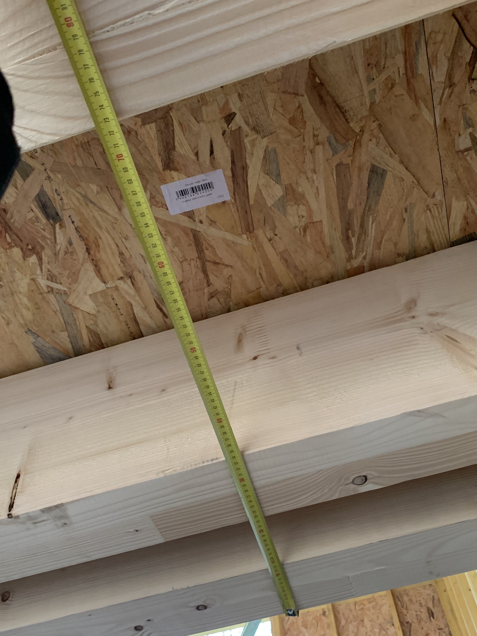

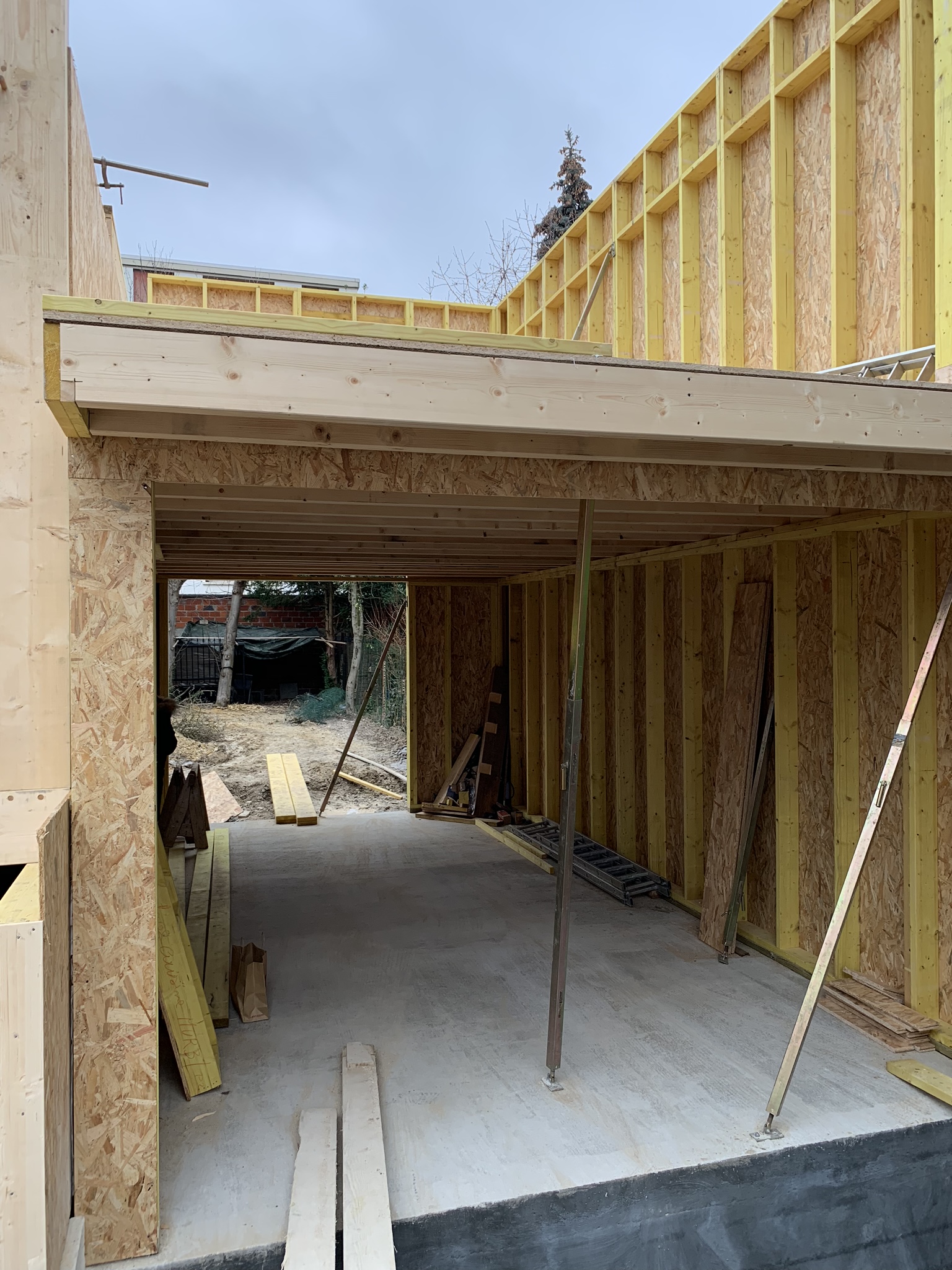

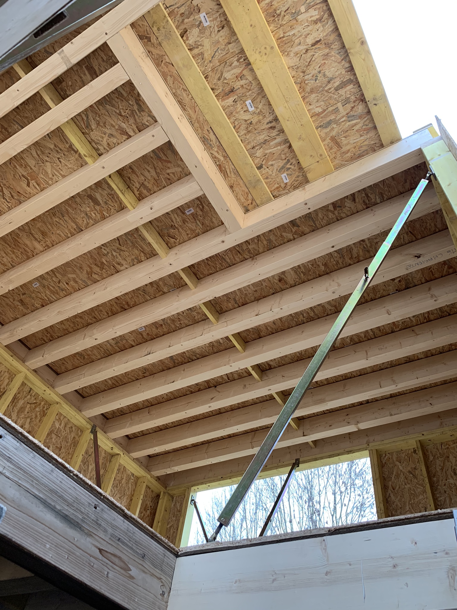

Sur la partie technique, je ne vais pas avoir les dimensions précises, ni le jargon qui va bien. Je vous joins des photos que j’ai retrouvé.
La longueur de la piece fait 10m environ, des solives de 11cmx24, avec un entraxe de 39/40cm. Les « solives sur les murs » sont moins epaisses et paraissent plus espacés (cf.photos).
On a collé directement par dessus le plancher osb un parquet massif total de 2cm d’épaisseur.

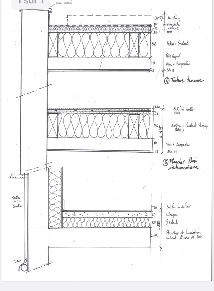

Il me faudrait les détails constructifs réels : Portée des solives, entraxes (celui que vous donnez est plutôt un espacement). Il me semble identifier ce qui pourrait être un isolant entre la solive d'about et la lisse haute ? En revanche on ne peut pas identifier s'il y en a un entre les solives et l'OSB ? L'espace ne semble pas identique entre la solive d'about et la lisse haute et entre solives et OSB ??
De toute façon les bandes résilientes se posent éventuellement SOUS la solive d'about et pas entre solives et OSB, dans la mesure où chaque fixation de l'OSB est un pont phonique.
La toiture n'est pas conforme,seule la toiture chaude est acceptée, car il y a trop de désordres avérés avec les toiture hybrides ni chaudes ni froides comme la votre.
Le pare-vapeur intérieur des murs (Sd mini 18 mètres) doit être raccordé avec le PV placé sous l'isolant et cePV doit présenter un Sd de 6 fois celui de la membrane d'étanchéité. Il faudra aussi préciser le type d'isolant utilisé et le type de façade (ventilée ou fermée) ainsi que le lieu précis decette construction.

Malheureusement je n’ai pas d’autres photos que celles déjà publiées. La première correspond au plancher en question, de gauche à droite, il y a 5,5m de large.

Si je reprends les photos, il semblerait que les solives aient une section de 220 ou 240 x 115. Les 220 et 240 sont contradictoires sur les croquis, les entraxe seraient de 505 mm.
Pour des solives de 5500 en 220 x 115 entraxes 505, la flèche est de L/245 soit une déformation de 15 à 22 mm ce qui explique  les déformations et grincements d'autant qu'il a été posé des bandes résilientes dont on ne connait pas la nature et qui selon la qualité peuvent permettre le relâchement des fixations et sans doute que les assemblages de dalles n'ont pas été collés.
S'il s'agit de solives en 240, la flèche est de L/310 ce qui est normal, mais trop juste du point de vue vibratoire pour une portée de 5500.
