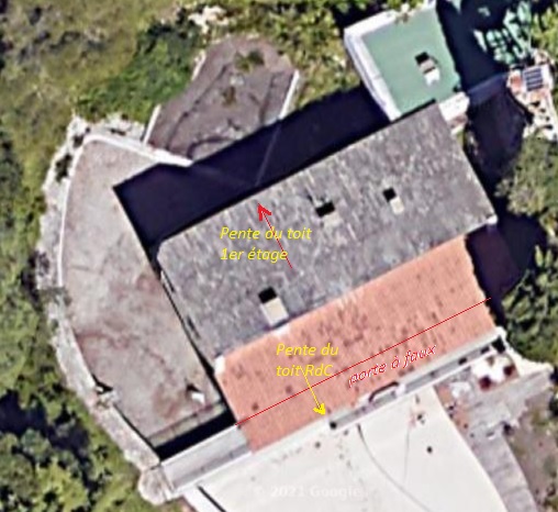

En gris le toit du 1er étage sans tuile de parement,
en rose les tuiles de parement du toit du rez de chaussé avec le porte à faux
le trait rouge représente le mur de la maison.
Les bastaing reposent entre la poutre porteuse du 1er étage (limite gris/rose) et le mur représenté par le tait rouge
En espérant être plus clair.
Merci de votre future aide.
4. Charge basting avec porte à faux il y a 4 ans
1) Les tuiles de parement se posent en façade ?, Vous voulez sans doute parler de tuiles de couverture ?
2) Peut importe, cela ne change pas ma réponse précédente, à laquelle j'ajoute que les extrémités de chevrons dans le vide vont très vite se déformer de manière différentielle et dans 1 ou 2 ans vous n'aurez plus un seul chevron à la même hauteur que ses voisins.
