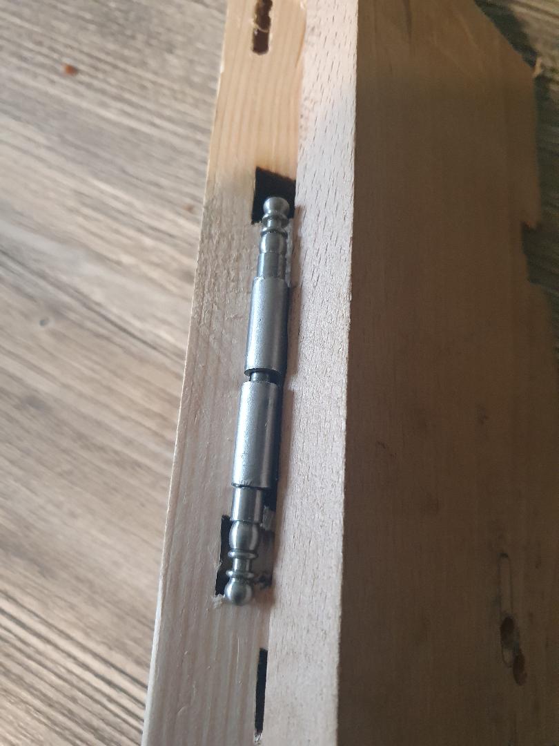

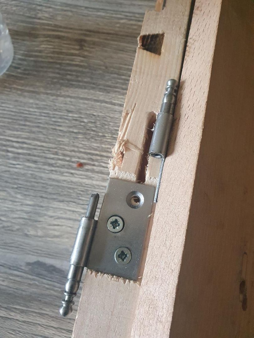

J'ai une porte traditionnelle avec chapeau de gendarme, moulure, ...
Je veux utiliser cette porte et faire un caisson
Mon problème est la pose des paumelles
Mes divers essais ne me satisfont pas
Si je mets le gond à l'extérieur du caisson, la porte plaque bien mais ce n'est pas beau d'avoir les gongs qui débordent du placard
Si je fais des entailles la porte ne plaque pas. Est-ce que cela se résout en faisant une entaille plus profonde au niveau de la porte. Auquel cas, j'ai peut que la porte ne soit pas assez épaisse pour mettre les vis
Quelle est la bonne pratique ?

1. Pose paumelle traditionnelle il y a 4 ans
S'il s'agit de paumelles traditionnelles, le nœud de la paumelle doit être dégagé sur l'extérieur.

Sur la photo la tige est à l'extérieur. Dans ce cas, ça joint bien (porte, bord du chambranle)  mais je ne trouve pas beau.
C'est un de mes essais

La "tige" c'est le nœud et c'est de cette façon que cela se pose.
4. Pose paumelle traditionnelle il y a 4 ans
Dans ce cas, le noeud dépasse du meuble.
Moi, j'aimerais que le noeud soit au milieu mais dans ce cas, la porte ne plaque pas sur la chambranle :-(

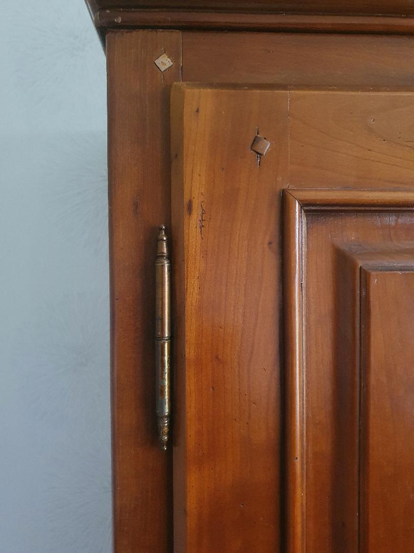

Mon objectif est ce genre là
6. Pose paumelle traditionnelle il y a 4 ans
Ce que vous montrez est sans doute une fiche à lacet, le montage n'est pas le même. Si non il faut une paumelle déportée, c'est-à-dire que le nœud de la paumelle est déporté par rapport à la platine de fixation.
7. Pose paumelle traditionnelle il y a 4 ans
oui, c'est sans doute ce que vous dites, paumelle déportée. Il y a un espèce de coude qui suit l'angle du chambranle
