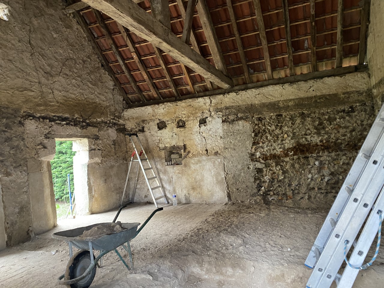

Je souhaite donc aménager cette pièce :
Tout d'abord y a t-il un sens préférable de solivage ? ci-dessous le plan existant
Est-il possible de faire ceci ? en ajoutant 2 poutres dans le milieu

Le problème est de savoir à quel niveau souhaitez-vous faire ce plancher ? Si c'est au niveau de l'entrait de ferme, il est possible de passer une poutre de 6m40 de chaque cotés + solives perpendiculaires mais vous aurez sans doute un problème pour créer un passage d'un côté à l'autre.

Je souhaite faire le plancher au même niveau que l’entrait actuel, car la porte déjà « existante » de l’étage se situe à ce niveau.
D’accord pour les poutres. Pour fixer les solives à l’opposé, il faut fixer un madrier au mur ?

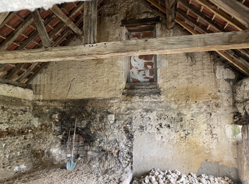

Les poutres peuvent-elles être fixée de la même manière que l'entrait ? (photo ci-dessous)
9. Aide / Avis / renseignements solivage de A à Z il y a 4 ans
En l'état actuel, non. Cette photo illustre bien mes précédents propos sur les infiltration en couverture.  Etant impensable de ne poser une étanchéité avant d'isoler et d'enfermer les bois, il y aura nécessité de découvrir et de remplacer tout ou partie des chevrons. Il sera donc utile de remplacer la sablière et de combiner l'arase avec les poutres et les muralières. La transformation de ce bâtiment en zone habitable sera un vaste chantier à ne pas prendre à la légère.
