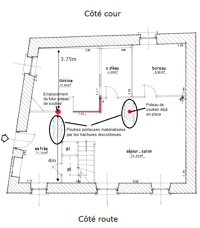

Afin d'illustrer peut-être un peu mieux, voici le plan du RDC de la maison, cela peut donner des indications complémentaires.

Merci de compléter votre plan :
1) En faisant figurer les cotes intérieures entre murs,
2) Le positionnement des deux poutres en question, en dimensionnant leurs axes par rapport aux murs, ainsi que leurs sections.
3) Le positionnement précis de l'axe d'emplacement du futur poteau de soutient.
4) Le positionnement du mur qui a été démoli.
5) La nature du sol et sous-sol de cette surface.

Voici un plan modifié faisant apparaître l'emplacement du futur poteau de soutien. Il montre également l'emplacement d'un poteau déjà en place lors de l'achat de la maison.

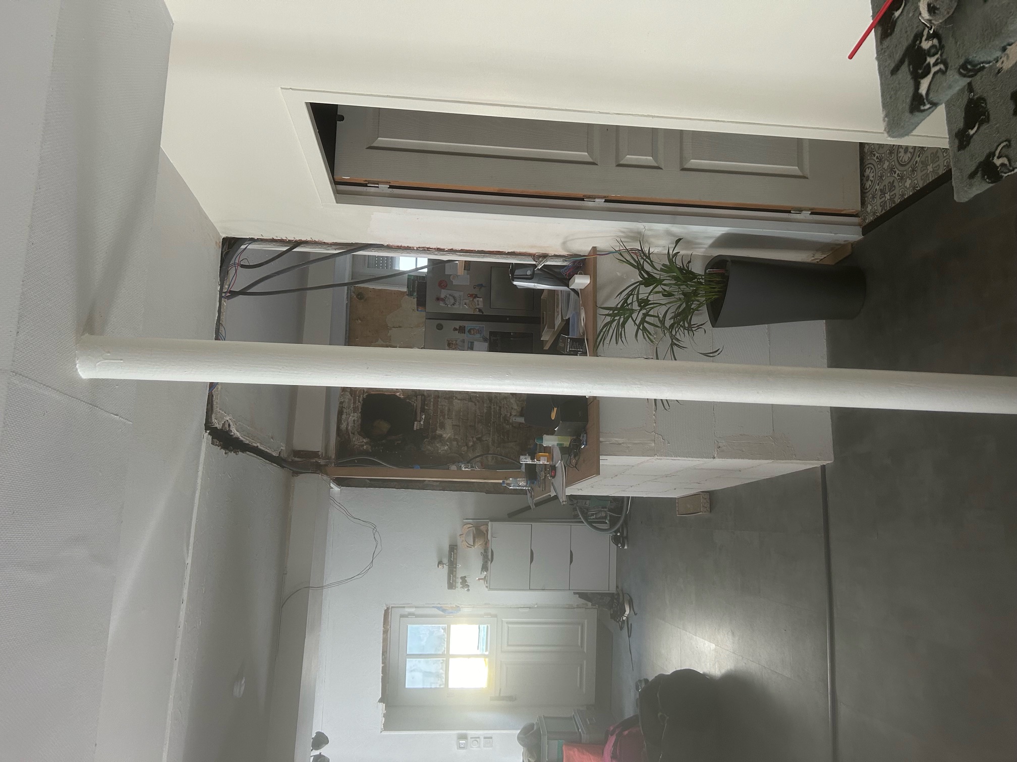

De plus, voici une photo montrant la situation dans la maison (désolé pour le  désordre, c'était en chantier à ce moment-là, et étant actuellement en déplacement, je ne peux pas faire de photo de l'état actuel)

de retour chez moi (pour la journée), voici les éléments demandés (ajoutées sur le plan également) :
   - distance entre murs et poteau : 3.75m côté cuisine, 4m côté entrée / largeur maison 8m côté cour / largeur maison 10.1m côté route
   - le positionnement des poutres est matérialisé par les zones hachurées et entourées sur le plan, leur section est de 45x15 cm
   - l'endroit prévu pour le poteau de soutien est matérialisé par le point rouge à gauche sur le plan. Il est situé sur le même plan horizontal que le poteau déjà en place (point rouge à droite sur le plan)
   - le mur démoli est colorié en rose sur le plan

Je vais joindre quelques photos pour avoir une "vue 3D" et vous permettre éventuellement de vous rendre compte de l'environnement et de mieux visualiser mes propos. Je les place dans une autre réponse car je ne parviens pas à les ajouter à celle-ci.

Voici donc les photos pour illustrer mon post précédent.
Le plan renseigné :
Le poteau déjà en place dans le séjour
La poutre en place provisoirement à l'entrée de la cuisine
Une illustration des 2 poteaux qui seront en place à terme

Déjà 45 minutes pour vérifier le poteau déjà posé ! Il faut savoir que l'appui milieu d'une poutre reprend à lui seul 62% de la charge totale de la poutre. Dans votre cas, la section est correcte et les réactions aux appuis sont de 1500, 4860, 1500kg. Dans ce cas et compte tenu de la compression perpendiculaire du bois, la surface d'appui du poteau doit être au minimum de 170 x 150mm ce qui ne parait pas être le cas avec le poteau rond mis en place. De plus, ce poteau n'est pas réglable en pied pour compenser la compression du bois dans le temps. Il convient aussi de vérifier si le carrelage et la chape béton peut résister à long terme à une charge de l'ordre de 4900kg. Si on prend pour hypothèse une surface d'appui de l'ordre de 175 cm² la charge concentrée est de 28kg/cm² ce qui est énorme.
Je vous conseille donc vivement de réfléchir à cette situation et en tirer les conclusions qui s'imposent.
8. Soutien poutre bois il y a 1 an
merci beaucoup pour toutes ces précisions. Le poteau rond étant déjà en place lors de l'achat de la maison, je ne me suis pas posé de question sur celui-ci.
Concernant la surface d'appui, par rapport à ce que j'avais prévu, cette surface sera bien présente, donc pas de souci à ce niveau là. Ne me reste plus qu'à vérifier la résistance d'un pilier en parpaing ou en béton cellulaire pour voir ce qui est faisable ou non, ainsi que vérifier la résistance de la chape béton. J'envisagerai donc de remplacer le poteau rond par un pilier plus adéquat.
