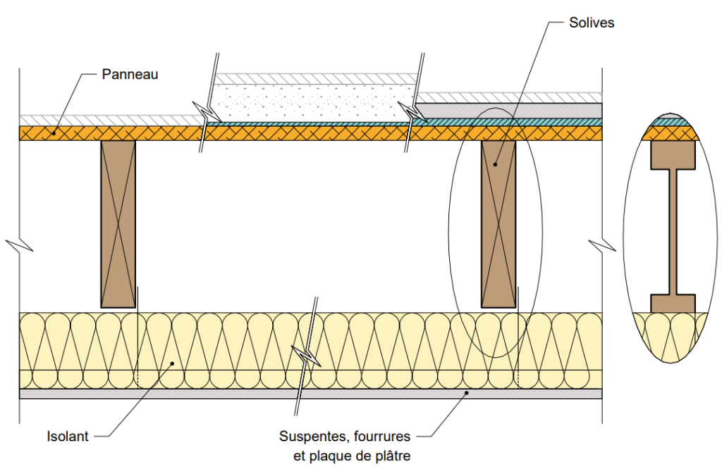

  • Le plancher sur solivage non apparent : ce plancher repose sur des éléments en bois massif ou non, mais est recouvert par un faux plafond, qui laisse sa composition structurelle invisible. Cette configuration s’avère particulièrement pratique pour le passage de gaines (eau, électricité, etc.), et le renfort d’isolation ;
  • Le plancher sur solivage apparent : on laisse ici la partie inférieure des solives, visible en sous-face, pour un rendu esthétique apprécié. Cela donne un complexe léger et économique, avec toutefois une précaution à avoir sur l’acoustique : on préconisera ainsi la pose d’un parquet flottant, pour atténuer les bruits d’impact ;
  • Le plancher mixte bois-béton : en couplant ces deux matériaux, on bénéficie des intérêts de chacun. Le béton viendra renforcer le confort acoustique, là où le bois apportera un atout environnemental et de légèreté. L’épaisseur du complexe sera aussi réduite, tout en éliminant plus facilement les ponts thermiques.
Les planchers bois sont généralement composés :
  • d’éléments porteurs établis parallèlement : solives, bastaings, madriers, poutre en i, etc. ;
  • d’une plateforme composée par exemple de panneaux à base de bois (dalle agglomérée, dalle OSB, contreplaqué), ou d’un plancher en lames de bois massif posées directement sur les solives ou encore sur des lambourdes intermédiaires.
Plancher intermédiaire avec solivage bois (© Catalogue Bois Construction)
