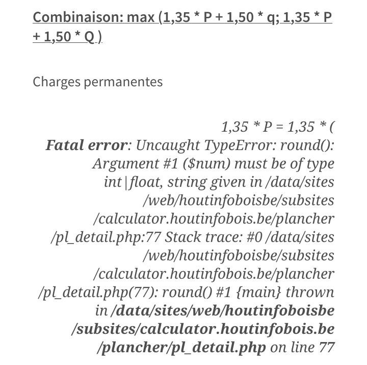

Bonjour, Je souhaite créer un espace de stockage dans mon garage. Plancher OSB3 (épaisseur à déterminer, 18mm ?), pas de revêtement de sol ni de cloisons Portée de 3,34m. Je souhaite garder un maximum de hauteur sous plafond, quitte à avoir un entraxe plus faible pour avoir une section de solive plus faible. Quelle serait la section adaptée ? J'ai essayé l'outil sur Houtinfobois, mais j'ai une erreur. Bonne journée
