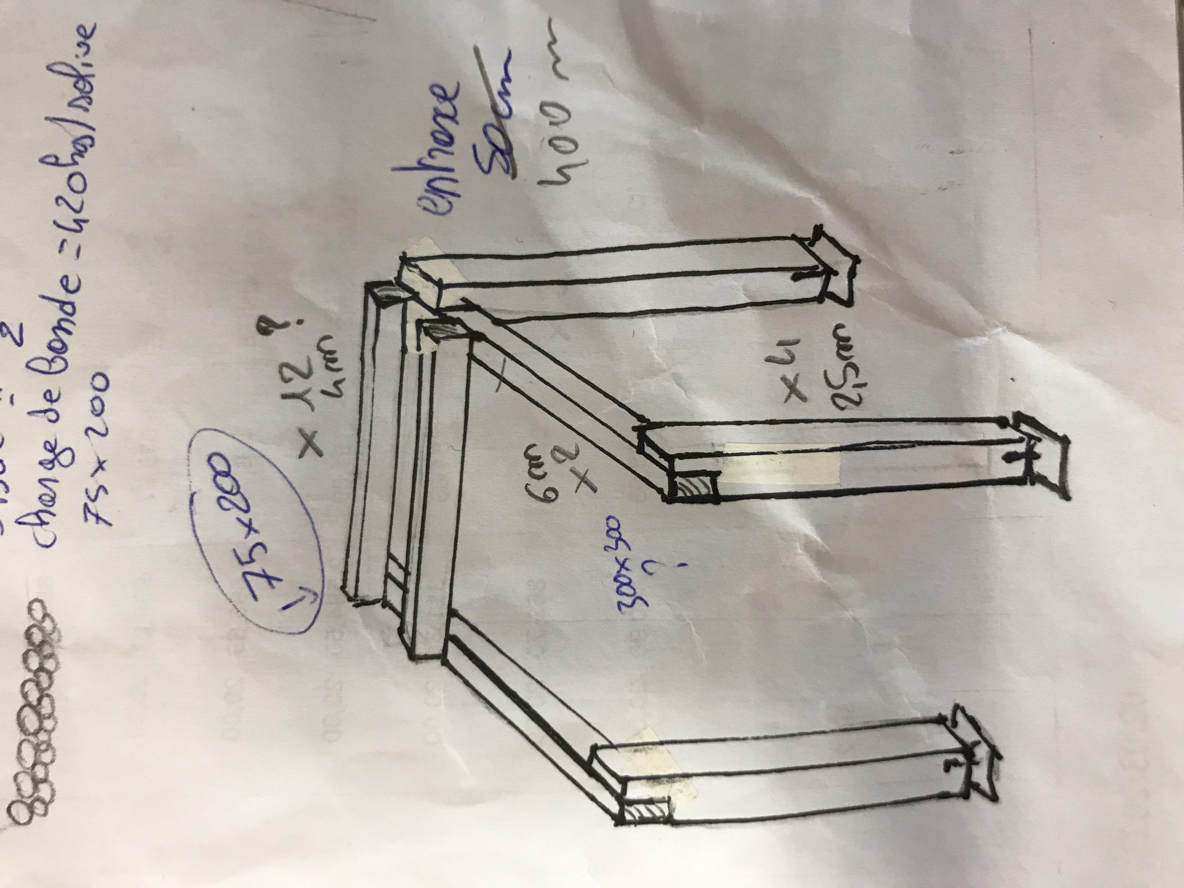

Bonjour, Je souhaite realiser une mezzanine autoporté 6mx4m. avec les abac, j'arrive a trouver les dimensions des solives, par contre je n'arrive pas a trouver des infos pour dimmensionner les deux poutres porteuses (porté 6m) qui supporteront les 12 solives de 4m. Pourriez vous m'aider?

La mezzanine sera dans un garage, (les mur sont en briques alveolaire). pour gagner de la place.
Elle serait composé de:
-4 poteaux porteurs.
-2 poutres porteuses (portée 6m).
- 15 solives (75mmx200mm) entrax 400mm.
- Planché en Aglo 22mm.
-Pas de cloison
-Garde corps
