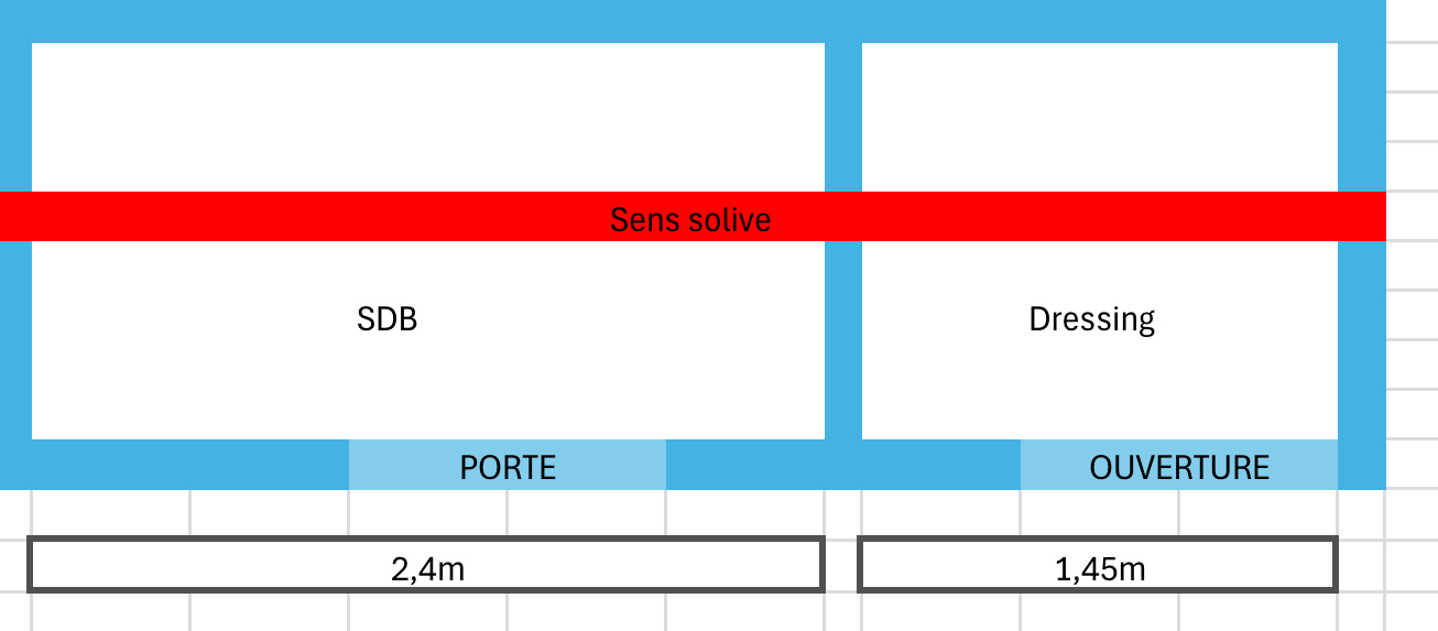

Nous rénovons une maison ancienne et nous avons entrepris le cloisonnement de l’étage.
la chambre de mon aînée située à l’étage dispose d’une belle hauteur sous plafond et souhaiterait avoir un coin mezzanine au-dessus de sa salle de bain et du dressing.
Les cloisons de la salle de bain et du dressing sont montés en bois d’ossature en 45x95 avec entraxe à 31,5 et contreventée en osb en 12mm.
La longueur totale des 2 pièces adjacentes est de 4 m (cloisons périphérique non comprise) séparée par une cloison identique à énoncer précédemment (pour former une pièce de longueur de 2,4m - sdb et une de 1,40m- dressing )
La largeur des deux pièces est de 1,80m.
Ces cloisons ne sont pas reprises au rdc jusqu’au sol mais reposes toutes sur des solives ou sont perpendiculaires à celles-ci.
Ma question est la suivante puis-je poser directement des solives sur mes cloisons pour créer ma mezzanine dans le sens de la longueur qui du coup reposeraient sur mes 3 cloisons de 1,8m de longueurs ?
si oui quelles en seraient la section ?
J’aurais éventuellement la possibilité de sceller dans un mur en pierre un côté des solives si cela peut rendre le projet viable.
merci d’avance pour vos conseils.
