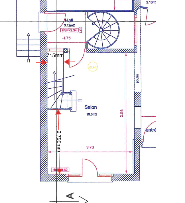

Merci de coter le plan et de faire figurer les murs, l'arrivée de l'escalier et l'emplacement du garde-corps en précisant s'il y aura des cloisons.
2. Mezzanine bois il y a 2 ans
Bonjour Boisphile,
Voici le plan du RDC coté.
Je n'aurai pas de GC car il y a déjà un plancher au dessus. On fera une cloison au niveau de la trémie d'escalier

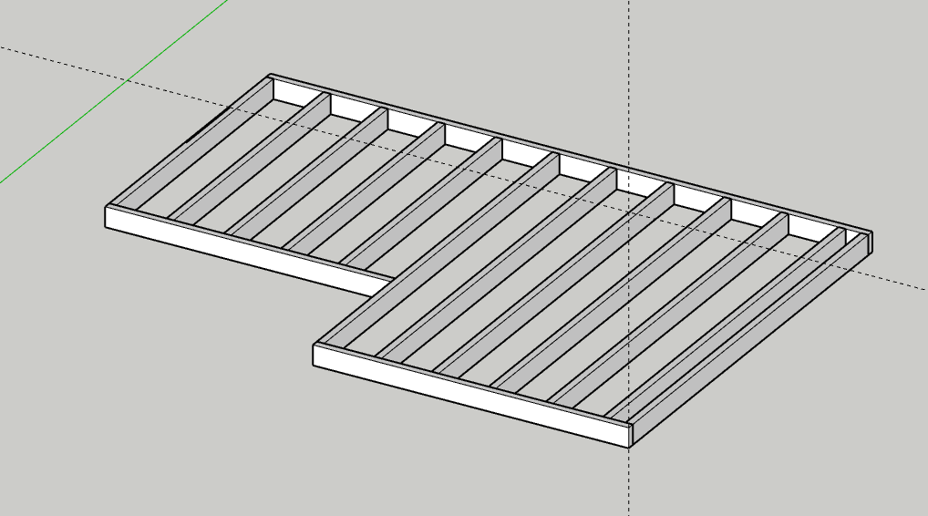

1) Solives BM C24 - H maxi 18% - Portée 2890 - Entraxes 500 - Section 50 x 150 - Réactions aux appuis 155kg - Flèche à terme après fluage L/310 - Déformation maxi attendue <cm.
2) Solive de chevêtre BM C24 - H maxi 18% - Portée 2461 - Bande de chargement 1445 - Section 75 x 175 - Réactions aux appuis 400kg - Flèche à terme après fluage L/380 - Déformation maxi attendue <cm.
3) Solive d'enchevêtrure BM C24 - H maxi 18% - Portée 3630 - Entraxes 500 - Section 63 x 225 - Réactions aux appuis 520kg (côté trémie) 280kg (côté opposé)- Flèche à terme après fluage L/335 - Déformation maxi attendue 11mm.
4) Solives BM C24 - H maxi 18% - Portée 3630 - Entraxes 500 - Section 75 x 175 - Réactions aux appuis 195kg - Flèche à terme après fluage L/315 - Déformation maxi attendue 11mm.
Muralière en LVL kerto section 51 x 200 ou BMA 60 x 180.
