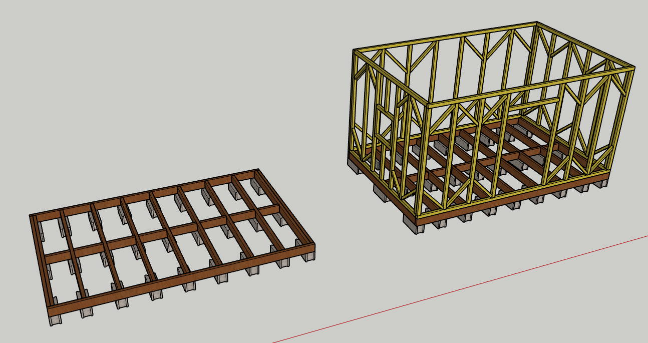

J'ai pour projet de créer une dépendance d'environ 15 m² dans mon jardin. Je souhaite le faire en auto-construction, à la fois pour le coté financier et pour la satisfaction de faire de mes mains.
J'ai commencé à dessiné le projet sur Sketchup mais je commence à me demander si j'ai pris la bonne direction.
J'ai prévu une pose sur parpaing avec des bastaing de 175 par 63 pour le support des murs et du sol (je me demande si je dois doubler aussi le bastaing de face et du fond)
Le sol sera au démarrage en OSB et par la suite on verra.
La structure des murs est prévu en 63x75.
Je ne souhaite pas isoler cette structure et uniquement faire un bardage en clin PVC pour la partie étanchéité.
Par ailleurs, pour la toiture je sèche un peu, j'ai regardé par mal d'auto-construction mais je souhaitais faire une étanchéité en shingle (pour le coté esthétique) avec donc une pente de 15%
Tout les avis, conseils et recommandations sont les bienvenus.
