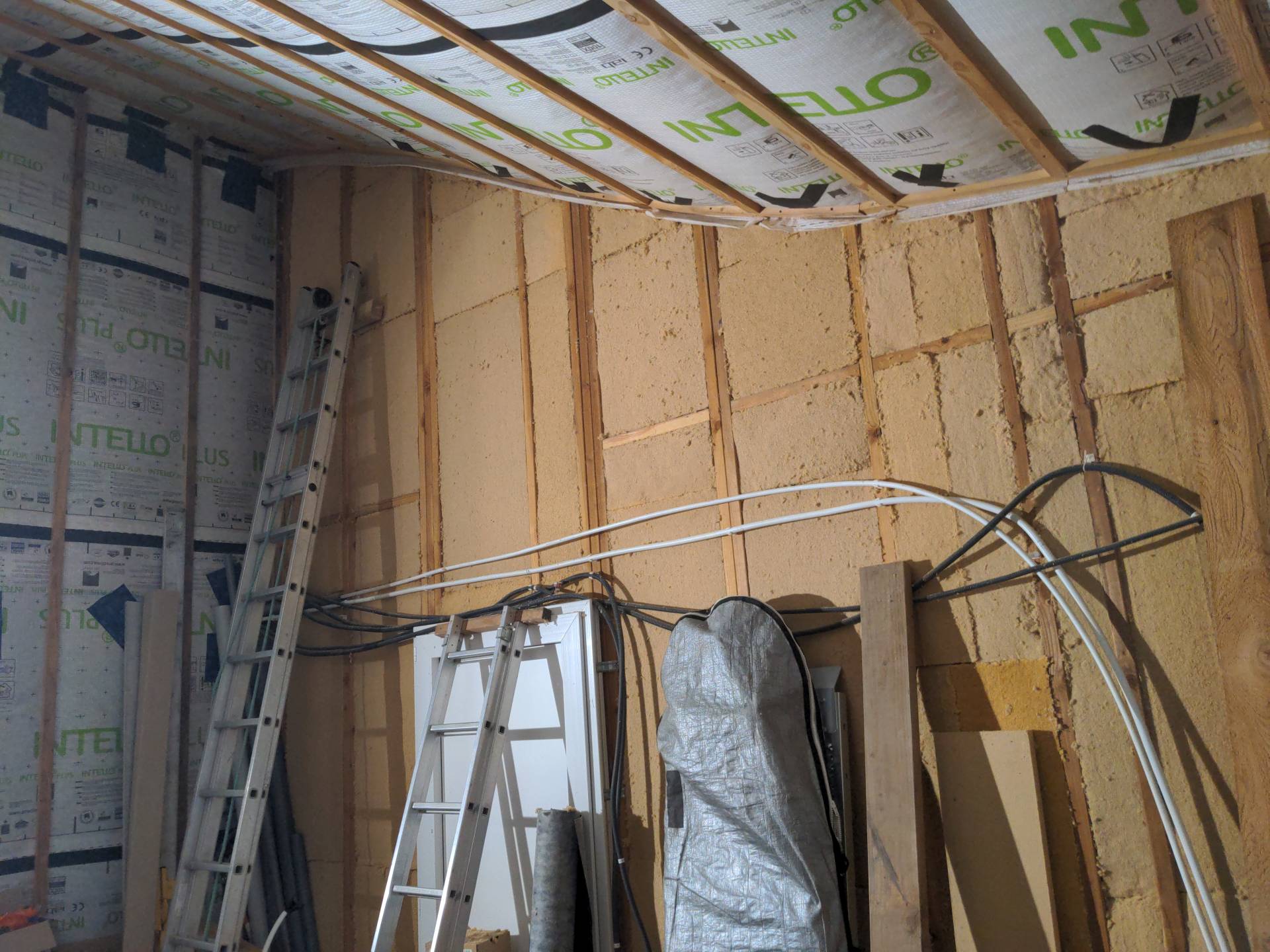

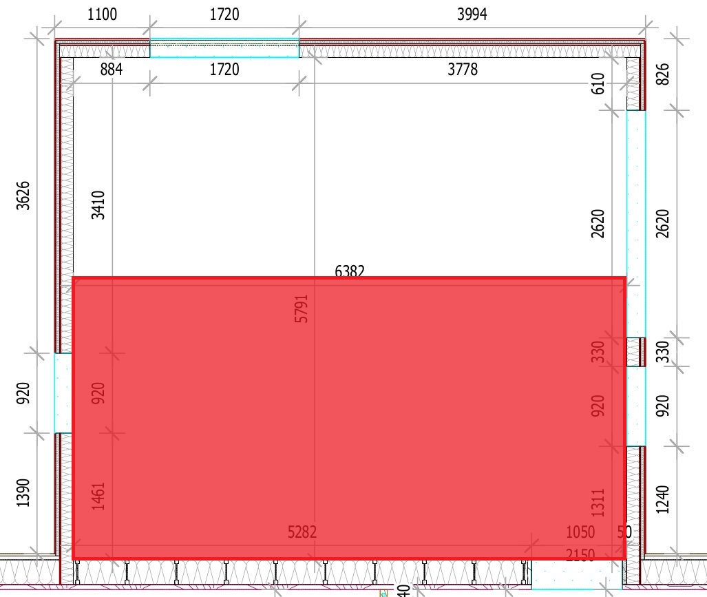

Comme on peut le voir ci-dessous, la mezzanine fera 6m40 de long par +-3m de large (je n'ai pas encore réfléchi à l'accès).

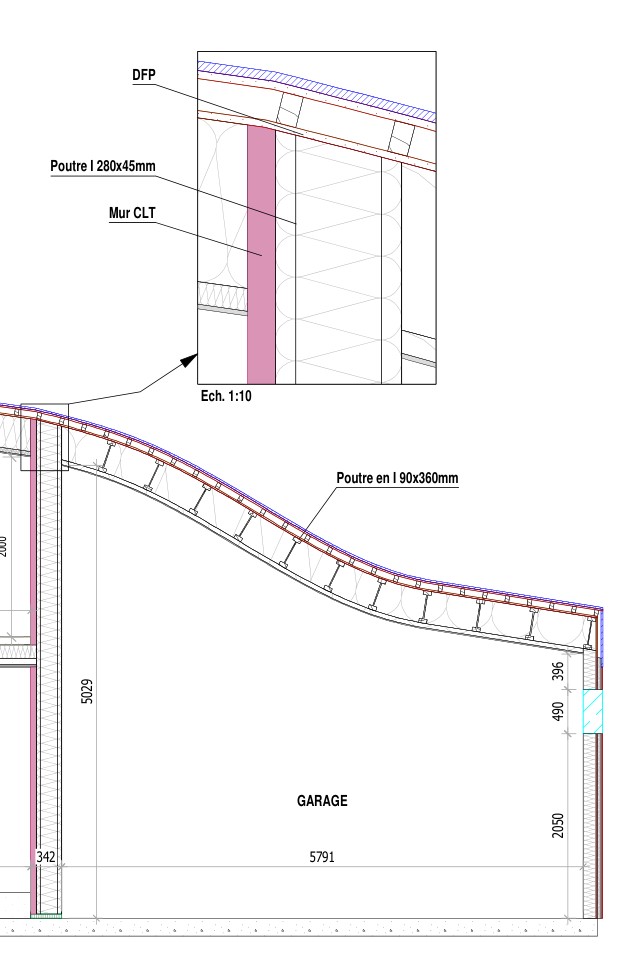

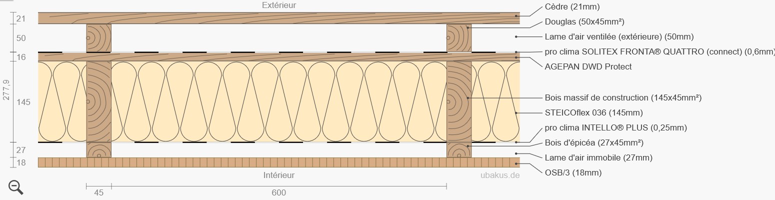

Elle s'appuiera dans la longueur à un mur de la maison composé de poutres en I de 280x45 et plaqué aujourd'hui avec de l'osb de 18 (par rapport à la photo ci-dessous ou on est encore sur le pare-vapeur), et de chaque côté à des murs d'ossature dont les montants font 145x45 (plaqués également en osb 18) :
(photo 1 : mur dans la longueur avec pare vapeur et mu côté avec laine de bois)
(photo 2 : coupe mur maison)
(photo 3 : coupe mur côtés)
