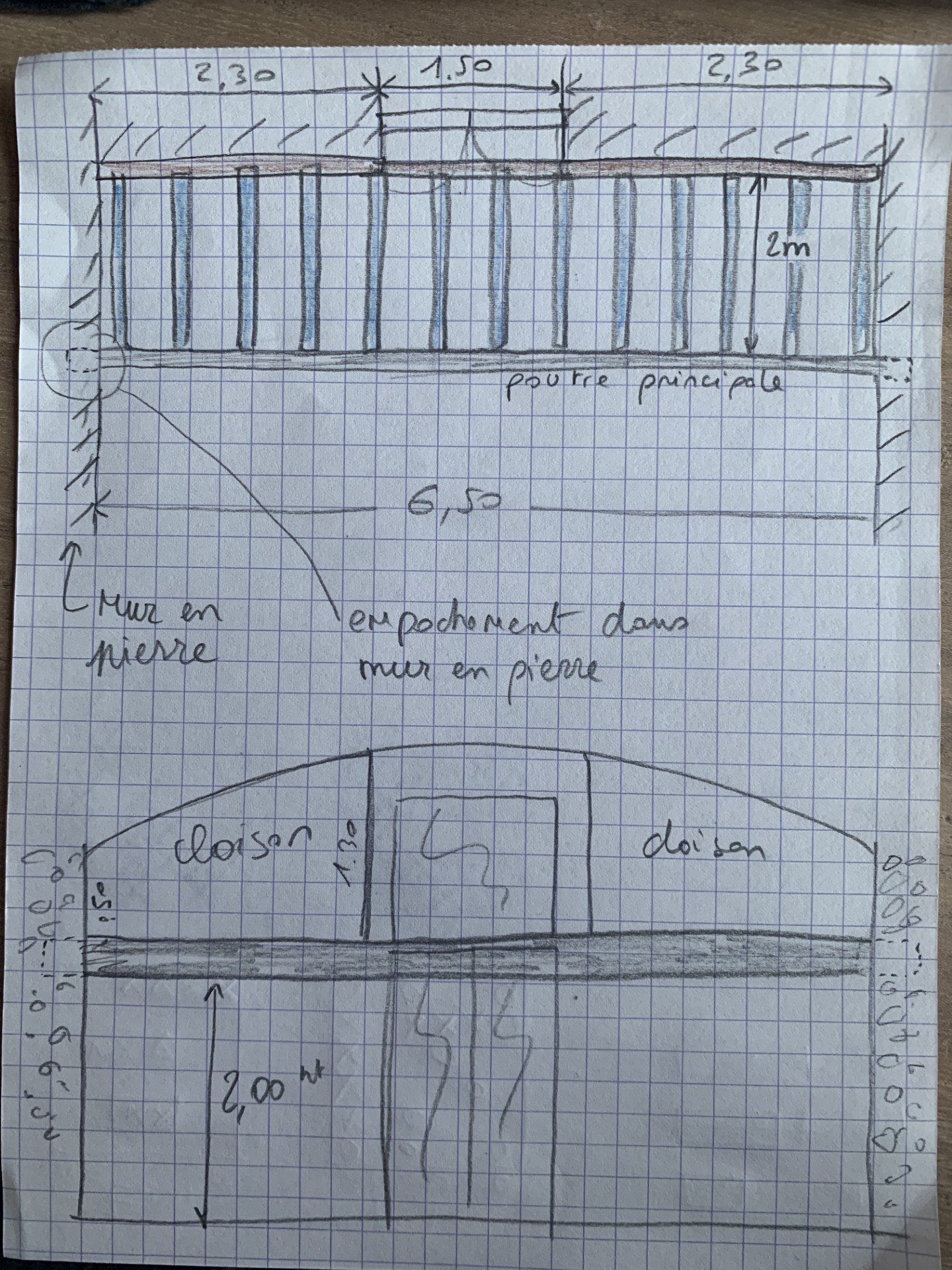

je souhaite faire une mezzanine d'une portée de 6,50m de long sur 2,00m de large avec un plancher sur solives + 2 cloisons, pour un usage de chambres pour mes 2 enfants.
Je compte encastrer la poutre principale dans les murs en pierre, et ne pas avoir de poteau central.
une muralière sera installée sur le mur du fond pour reprendre les solives, cette muralière sera donc à 2m de la poutre principale.
Je voudrais savoir  quelle sera la section de la poutre principale, et celle des solives ainsi que leur entraxe.
je vous remercie par avance .
ci joint un plan detaillé !

ERRATUM / la largeur de la mezzanine, donc la portée de la poutre est bien de 6,50 m .... la cote de la porte fenetre est de 1,90m et non pas 1,50m ...

Pour une mezzanine de 6,50 m sans poteau, destinée à des chambres avec 2 cloisons, il manque une info clé : la composition exacte du plancher (et donc son poids). C’est ça qui fait varier le résultat, autant que la portée.
En habitation, on prend en général une charge d’exploitation de 150 kg/m² (1,5 kN/m²), mais il faut ajouter les charges permanentes : OSB (épaisseur), revêtement, plafond sous-face, isolant, éventuellement chape sèche, etc.

Difficilement applicable pour cette portée de 6500 et en ne comptant qu'une main courante en façade, il faudrait quand même un BLC GL24 de section 140 x 400 d'un poids de 180 kg.
