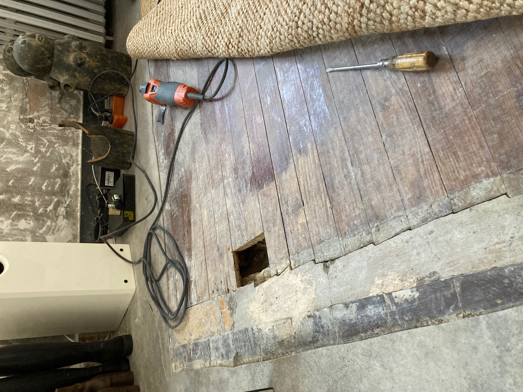

bonjour j'ai déjà posté pour des problèmes de sub sur plancher bois et nous avons a priori avancé( pas commencé les travaux mais mise en oeuvre à peu près réglée...) nous avons démonté un bout du parquet du séjour car nous avions repéré un pb d'humidité.on a trouvé un plancher béton avec des "solives" encastrées qui sont complètement pourries.le béton est sec lui.sous les solives, c'est aussi du béton, en dessous la terre.nous allons tout démonter( 15m2).nous avons environ 3cm à rattraper pour être au niveau des autres pièces, carrelage plan et solide, nous voudrions tout recouvrir de parquet liège. quelles solutions? -faut il à un moment donné mettre un film?étanche?pare vapeur? -devons nous remplir les espaces vides?beton?granulés?ou au contraire laisser cette espace aéré? -pouvons nous poser des plaques épaisses?osb?rocksol?fermacell sol? -ou devons nous couler une chape liquide ou un ragréage? on est paumé,on sait absolument pas quoi faire... merci de votre aide!!!!!!!

déjà avec une photo ce sera plus parlant c'est sur...
voici ce qu'on a dégagé et mis à nu pour commencer.

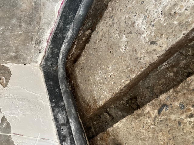

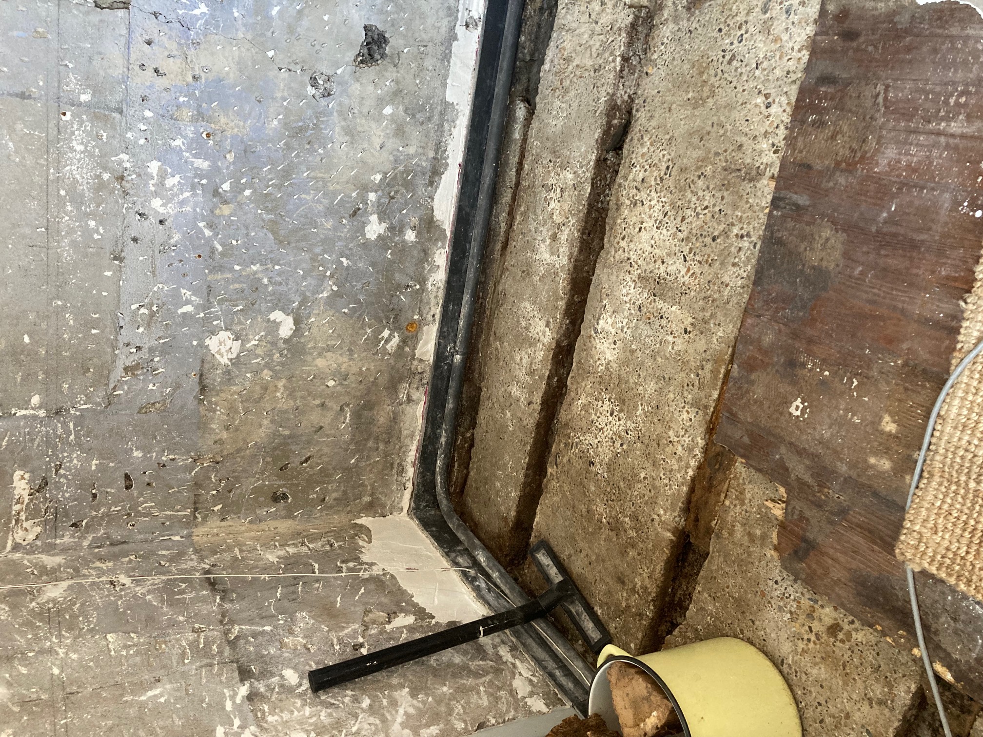

et voici la jonction du plancher avec l'autre partie de la pièce, carrelée.
l'idée étant donc de pouvoir  remettre de niveau les 2 parties après dépose du plancher bois , avant la pose d'un parquet liège si possible, sur toute la surface.

et d'un peu plus près

Tout démonter, certes, mais de la terre au niveau supérieur des carrelages autres pièces, il y a quelle hauteur ? Et comment est la terre, est-il possible de poser des assises qui ne s'enfoncent pas ?
6. au secours! comment réparer ça?lambourdes moisies.... il y a 3 ans
le fond des "tranchées est en béton ,la terre n'est pas apparente, mais nous avons "gratté" le fond de la chape pour voir, il y avait un endroit effrité: il y a environ 4 cm d épaisseur au dessus de la terre.
les tranchées font 6 ou 7 cm de profondeur, le plancher 2,5 cm. dont ça donne environ 12/13 cm.
la terre semble assez meuble...
sur la photo la partie foncée n'est pas de la terre, on n a juste pas bien nettoyé encore.
7. au secours! comment réparer ça?lambourdes moisies.... il y a 3 ans
Tant que tout cela ne sera pas enlevé et nettoyé pour connaitre précisément la hauteur disponible on ne pourra rien prévoir. Le but, une fois nettoyé, ce serait de poser un film polyane au sol en faisant des remontées périphériques, sur ce film, poser des bastaing de type 50 ou 63 ou 75 x 150 à plat avec des entraxes de 500mm. Sur ces bastaing poser des lambourdes 60 x 40 ou 60 x 80 ou 75 x 75, toujours avec l'entraxe de 500 et de poser un OSB en 2500 x 675 x 22 mm puis un pare-vapeur avec Sd 18 mètres puis votre revêtement de sol.
