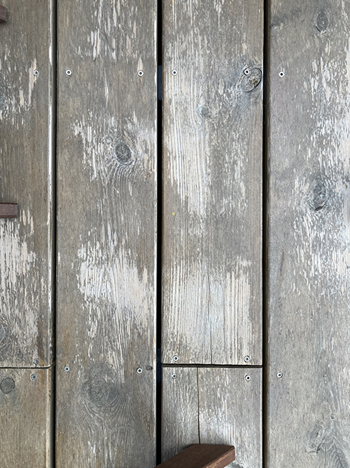

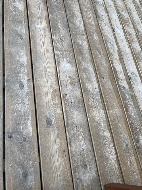

Bonjour, en mars 2022 j'ai pose une terrasse chez moi. A la fin de l'ete 2022 j'ai applique de l'huile et en nettoyant ma terrasse apres l'hiver (mars 2023) ca a cree des taches comme ci le vernis n'avait pas ete bien applique.
Quand j'ai applique le vernis, je n'ai pas frotte l'excedent de vernis, je l'ai laisse tel quel.... Est ce que le probleme veint de la? Quelles sont les solutions pour retrouver une terrasse clean? Poncer, dhuiler, autre?
Meric par avance.

Poncez votre terrasse et laissez-là griser ensuite, vous vous simplifierez grandement la vie.
C'est vous qui avez posé votre terrasse ?

Merci pour votre reponse. Je peux poncer apres l'ete?
Oui j'ai pose la terrasse tout seul.

Vous la poncez quand vous voulez.
Après, le bois sec se ponce plus facilement que le bois humide.
Mais vous pouvez aussi choisir de ne rien faire, je ne la trouve pas moche du tout d'un point de vue esthétique.
