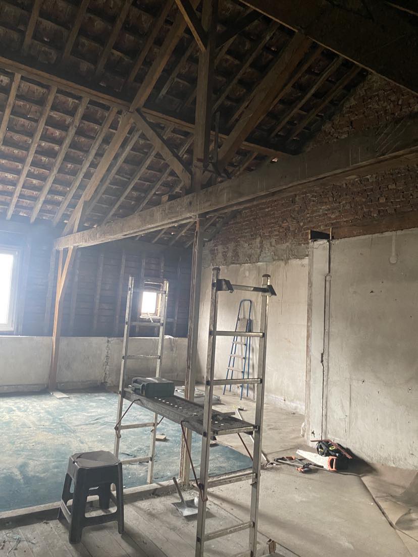

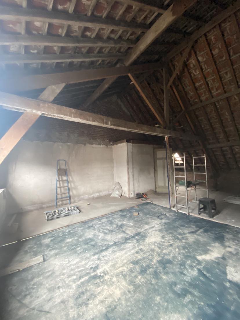

Je suis en cours de rénovation d'une maison 1930 et je sollicite votre aide pour la création d'un solivage pour des combles perdues.
Initialement des ancrages avaient été fait dans la brique sur les murs mitoyens (murs sans fenêtres sur la photo); aux extrémités, des solives reposaient dans ces ancrages et au centre elles reposaient dans des sabots fixés sur le petit entrait de la charpente. Il s'agissait donc d'un solivage qui avaient une portée divisée en deux par rapport à la largeur de la maison (soit 2x275 cm) avec une section d'environ 20X100 mm à une hauteur de 2m30.
Nous avons pris la décision de retirer ce solivage pour remonter le plafond et de créer une partie grenier pour du stockage dans les combles perdues.
Nous voulons maintenant recréer un solivage à 2m83 pour le haut du solivage (2m51 de hauteur sous plafond + 14 cm d'isolant en dessous des solives + 17,5 cm de hauteur de bastaing). La portée serait de 2m75 X2 si solivage en deux parties ou 5m60 si solivage en 1 partie).
Le petit entrait est à 2m50 sur sa partie supérieure.
Comment faire le solivage selon vous ?
Voici les perspectives envisagées:
1) Solives de 32X175 tous les 35 cm pour ne pas trop alourdir la charpente. Fixation contre des muralières + sabots aux extrémités. Au centre: doublage au dessus du petit entrait avec une muralière + sabot pour fixer les solives. Portée de 2m75
Est ce suffisant pour supporter un plafond + isolant + léger stockage ?
2) Solives de 63X175 tous les 35 cm avec passage au dessus du petit entrait sans reposer dessus. Portée de 5m60
Problème entraxe de 60 cm au milieu à cause de la structure de la charpente
3) Mise en place de deux grosse solives perpendiculaires au petit entrait sans reposer dessus au niveau des façades non mitoyennes.
Mise en place d'un solivage reposant uniquement sur ces solives en étant parallèle au petit entrait
Voici deux photos pour vous donner une idée
Je vous remercie d'avance pour votre aide dans la conception de ce solivage
Thomas
