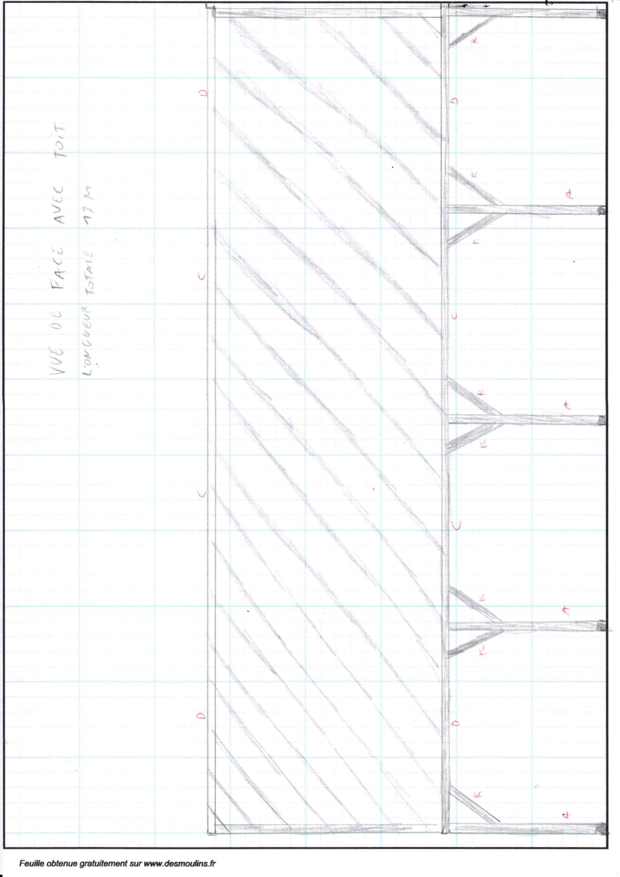

Bonjour, j'aurai besoin de conseils pour la construction d'un abri à chevaux qui servira à moyen terme à la mise en place de panneaux PV. Il y a actuellement un abri mais qui est de guingois et dont le toit, en fibre/goudron, ne résiste pas au vent de chez nous (nous sommes en haut d'une colline dans le Loir et Cher). Cet abri sera adossé à un mur en parpaing (abri de jardin) dont la hauteur est de 290cm. voici quelques infos : - Longueur : 13m - Largeur : 490cm - hauteur bas (côté gouttière) : 250cm - hauteur haut (côté abri jardin) : 627cm (le but étant d'avoir une pente de 37° - optimal pour les PV en Loir et Cher) - bois : douglas (scierie pas loin) - toit : bac acier 63/100 (plan dans le message suivant) ps : je n'ai pas de connaissance en ingénierie du bâtiment ou dans le domaine des forces structurelles
