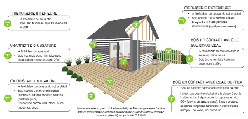

Toutefois, en fonction des conditions d’exposition environnantes (intérieur ou extérieur par exemple), la durabilité du matériau, qui définit la durée de vie du bois, est à prendre en considération.
Les bois sont naturellement plus ou moins durables. Ils sont soumis à des sollicitations faisant l’objet d’une classification allant de la classe d’emploi 1 (conditions d’usages intérieurs uniquement) à la classe d’emploi 5 (contact avec l’eau de mer). Ces conditions de sollicitations sont définies par la norme NF EN 335, complétée par le fascicule de documentation FD P20-651, que les professionnels maîtrisent.
Cet aspect est à étudier selon l’implantation de l’ouvrage et sa conception architecturale : sa localisation va par exemple déterminer un climat particulier, tandis que son exposition donnera des indications sur les vents dominants et l’impact direct des UV selon la course du soleil. Les détails de conception peuvent aussi influencer l’évolution d’un revêtement, pour la rendre la plus pérenne possible.
Pour une terrasse ou des abords de piscine, il est recommandé de mettre en œuvre un bois compatible avec la classe d’emploi 4 (ex. : châtaignier), si la conception est dite « courante », pour assurer une bonne longévité de l’ouvrage. Une conception élaborée (au sens du DTU 51.4) étudiée pour éviter toute rétention d’eau en tous points, permet d’accroître le champ des possibles en matière de valorisation d’essences et de solutions.
