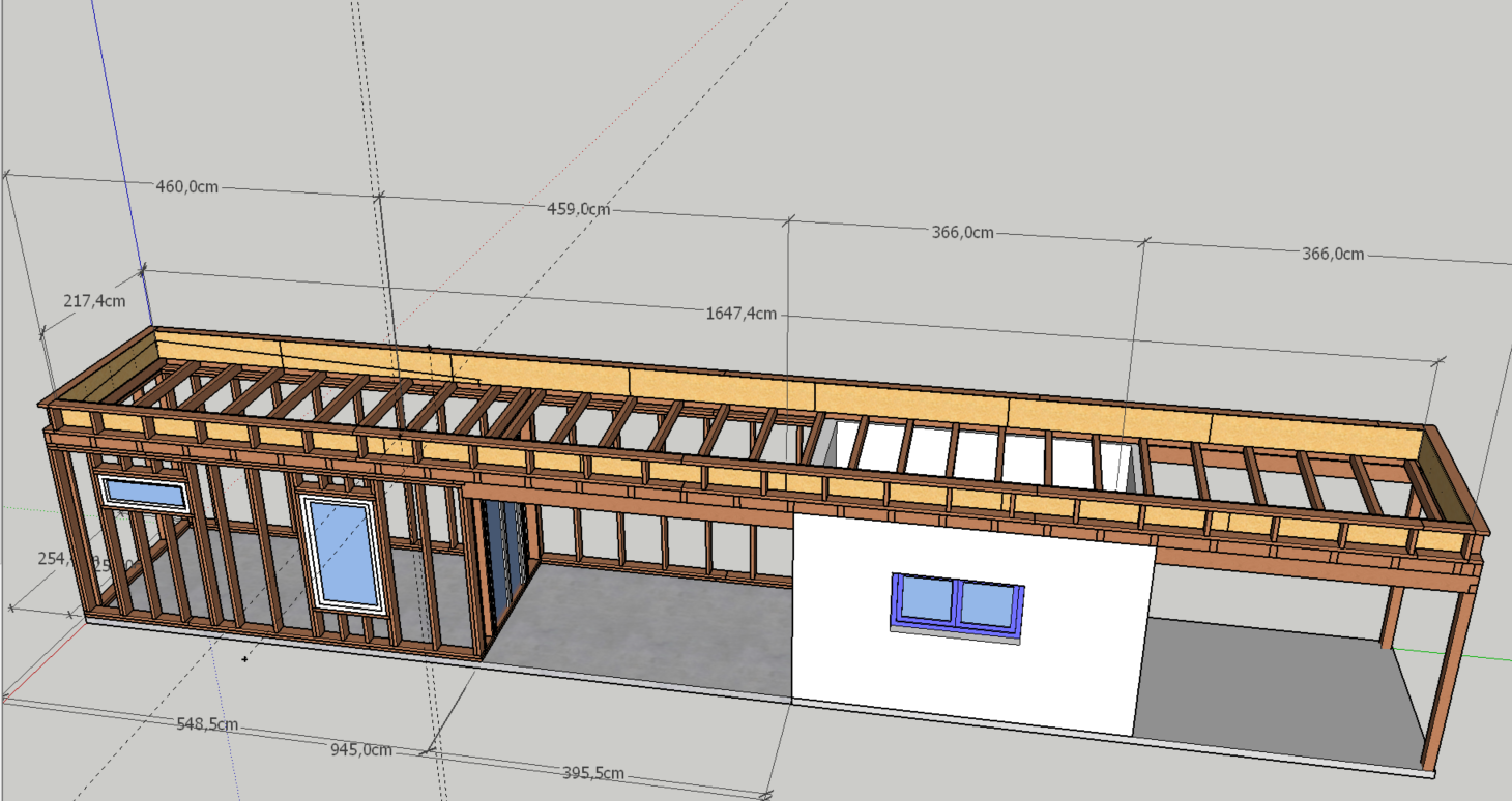

Je suis en train de concevoir un atelier de jardin qui reprend un appentis existant en blanc sur la photo
Mon interrogation du moment concerne la façon de faire la pente de toit
en effet j'ai 16m50 de longueur et 2m20 de large
évidemment plus la pente est importante plus l'acrotère est élevé et la construction aussi
Bref je ne trouve pas de "norme" ou conseil sur cette partie à part les 3% minimum
et dans mon cas de figure la pente doit elle être considéré sur la longueur uniquement ou longueur et largeur
Surement très simple à résoudre, mais je ne vaux pas partir dans des usines à gaz si pas nécessaire
merci pour vos retours

Avec une telle longueur, vous avez deux problèmes à régler :
1) Le contreventement des petit cotés (pas si simple compte tenu de la "prise au vent" entre les deux constructions)
2) Une double pente de toit car au moins deux évacuation d'EP.

Merci pour votre commentaire
Pour le point 1, je suis adossé à une construction voisine qui abrite les 3/4 droite de ma construction
Pour le point 2, pour limiter les relevés d'acrotère, je pensais faire les deux évacuations au mileu des parties (à 460 de la gauche et à 366 de la droite
du coup mes relevés seraient
Est ce juste ?
