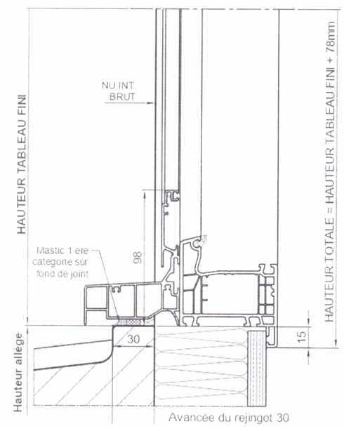

Sur la réalisation de mon garage en ossature bois, j'ai une fenêtre en pose en applique intérieure; ses dimension sont de 1844mm x 700mm ; celle-ci a été acheté chez Leroy Merlin. Voici les documents fournis par le fournisseur.

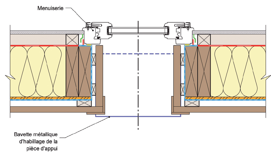

Je pensais partir sur ce type d'appui de fenêtre :
Avez-vous une astuce pour fabriquer cet appui de fenêtre?

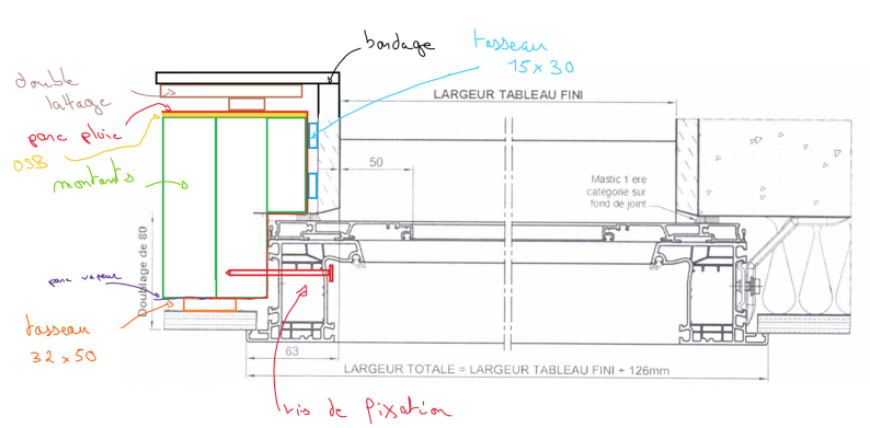

Pour l'habillage du tableau par retour avec le bradage, puis-je mettre qu'un seul réseau de tasseau de section 15x30 alors que
 le reste de mon bardage est en double lattage (32x50)?

Sinon pour plus de facilité, j'ai pensé de supprimer les pâtes de fixation sur les côtés et mettre une vis qui traverse le montant de la fenêtre pour aller sur les montant de l'ossature (cf. image ci-dessous). Qu'en pensez-vous?
