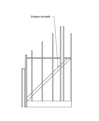

J'aimerais faire une ouverture pour créer un pasage dans un mur de refend dans notre extension MOB et j'aimerais savoir si c'est possible et quel type de linteau poser.
Aujourd'hui l'ossature est comme ceci avec une écharpe incrustée:

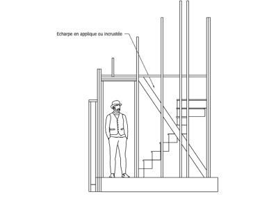

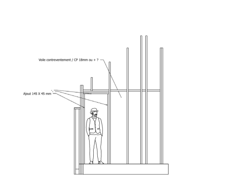

Voici le plan de ce que je souhaiterais faire : 2 options soit avec un voile de contreventement en CP (possible ? quelle épaisseur de CP ?), soit avec une écharpe. Se pose aussi la question de l'épaisseur du linteau. La largeur n'est pas énorme, il s'agit de 80cm.

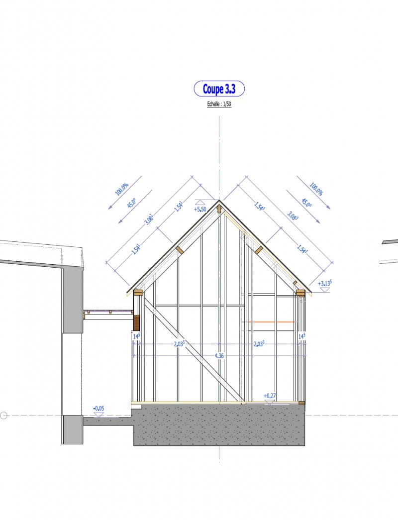

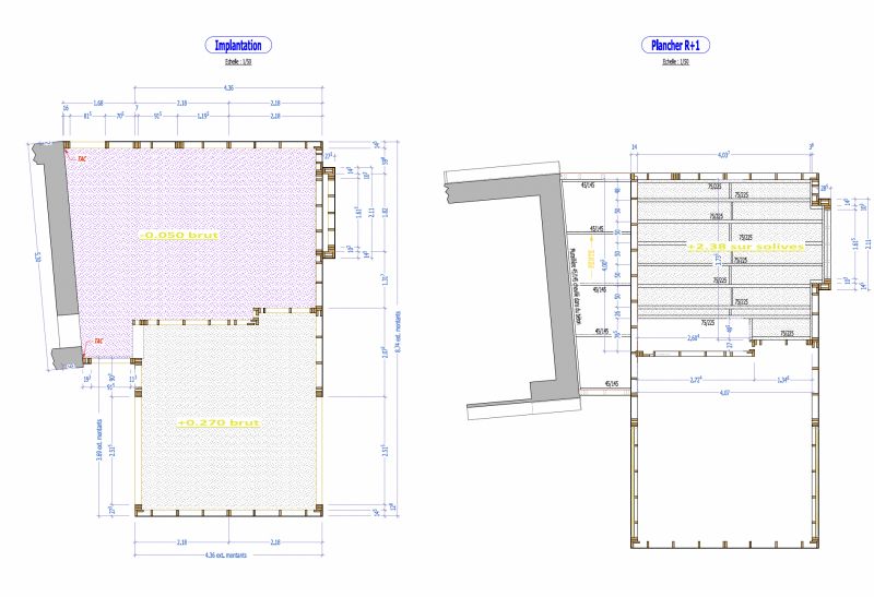

Voici un extrait des plans de l'ossature si cela peut aider.
