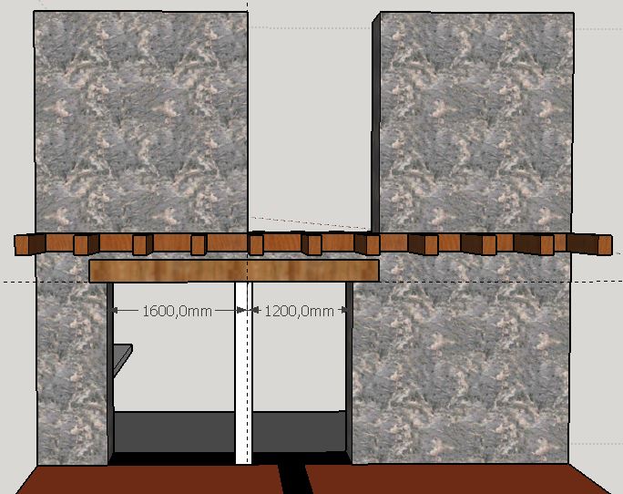

Dans le cadre de ma réno je fais ouvrir un mur porteur par mon maçon. Je souhaite une ouverture telle que schématisée ci-dessous: l'élément qui complique la situation est qu'à l'étage il y a une ouverture à ce niveau, et que donc le linteau travaillera en fort cisaillement en son milieu.
Pour ce linteau j'ai 2 belles poutres en chêne de section 28x28, en vraiment bon état. Le mur est en pierre/béton, le mur fait 50 cm d'épaisseur et à l'étage il montera à 3m au-dessus du linteau. Il supporte une des 3 fermes constituant la charpente.
Le maçon ne veut pas avoir le linteau seul tel quel, mais me fait rajouter un poteau sous le jambage (en blanc sur le schéma). Y a-t'il moyen simplement de vérifier si c'est bien nécessaire? (cela complique l'aménagement intérieur bien sûr)
