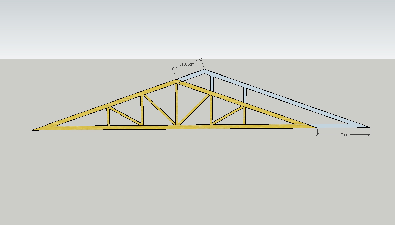

J'habite une maison des années 80, la toiture en fermette W, j'ai un projet d'extension de la surface habitable en fermant une terrasse. Pour cela il faudrait que je prolonge mon toit. Je me demande s'il est possible/courant de modifier les fermettes afin de prolonger le toit?
J'ai fais un schéma pour illustrer ma question, disons qu'en jaune c'est la fermette,  la partie en bleue serait la partie a rajouter pour "prolonger" le toit en utilisant la même section de bois que les fermettes. J'espère que c'est assez clair.
En vous remerciant par avance,

Techniquement cela doit pouvoir s'envisager, mais pas comme votre croquis et en passant par le BE du fabricant des fermettes.
Cela dépend aussi du lieu d'implantation et de l'autorisation ou non de rehausser le faîtage.

Un petit retour: j'ai fais venir un charpentier ce matin à priori correct puisque lorsque je lui ai parlé d'étendre les fermettes, il m'a expliqué  comme boisphile que c'était envisageable mais qu'il faudrait qu'il contacte le BE de son fournisseur de fermettes, qu'il faudrait probablement que le BE se rende sur place, fasse des relevés puis des calculs. Ensuite viendrait la modification des fermettes qui pourrait nécessiter des outils d'assemblage spéciaux. Bref, globalement cela reviendrait assez cher. Il m'a proposé de conserver les fermettes telle quelle ou de couper la partie qui ne serait plus utiliser (il a utilisé un terme technique particulier dont je ne me souviens plus) puis refaire la partie du toit/charpente avec des madriers/chevrons.
Point de vue rapport qualité prix efficacité ca avait l'air beaucoup mieux. J'attends son devis!

Pas mal d'enfumage !!! Le calcul des fermettes avec le logiciel des fabricants c'est 15 à 20 minutes, même si la personne se déplace, c'est 500 € maxi. Il n'y a pas d'outils spéciaux pour les raccordements, ce sont des plaques de liaison Sim**** clouées.
Un devis OK, mais ne signez pas sans un plan de la modification et la note de calculs qui va avec.
