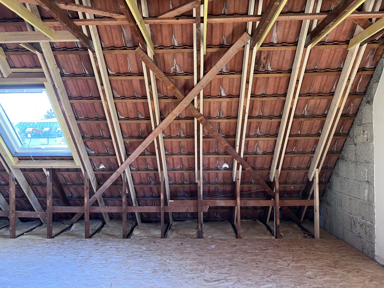

Les travaux de charpente viennent de se terminer et tout semble conforme à ce que j'attendais, mais je suis néanmoins "surpris" de la gestion des contreventements après les travaux, puisqu'ils sont "collés" sur les chevrons directement :
Est-ce courant? Est-ce que cela ne risque pas de poser problème au plaquiste pour la pose des 2 couches croises d'isolants et du placo? Il est prévu une première couche de laine de roche de 12cm entre les solives, puis une deuxième couche croisée de fibre de bois de 14,5cm.
