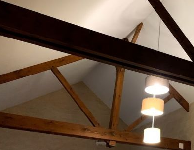

J'ai actuellement une charpente double entrait moisé :
Mur en parpaing
Entrait : 220*65, portée 5m
Poinçon 140*140
Contrefiche : 100*60
Je souhaiterais faire une mezzanine (3.2x3.2) entre le pignon et cette charpente soit 3.2m entre les deux.
Côte pignon une muralière, côté charpente un chevron 60*60, dessus poserais des solives tout les 60 (63*175).
Serait fixé un plancher OSB, pour y poser deux bureaux (pas de cloisons ou autre ..)
La c'était l'idée ...
Maintenant je sais que le poids sur la charpente risque de posé problème, si tel est le cas quel est la meilleure options à votre sens :
    Se désolidarisé de la charpente ?
    Renforcer la charpente avec une poutre au sol ?
Je vous joins une photo de la charpente (celle du fond)

Les entraits de fermes ne sont pas porteurs, ils travaillent en traction et non en flexion. Il n'est donc pas envisageable d'y fixer un plancher.
Votre projet est envisageable en posant une poutre totalement indépendante de l'entrait/
Poutre en bois lamellé-collé de fabrication française GL24 - Portée 5000 - Bande de chargement 1600 - Section 110 x 315 mm - Poids 100 kg - Réactions aux appuis 825 kg.
Solives BM portée 3070 - section 63 ou 75 x 150 - entraxes 500 pour dalles OSB en 2500 x 675 x 22 mm.
