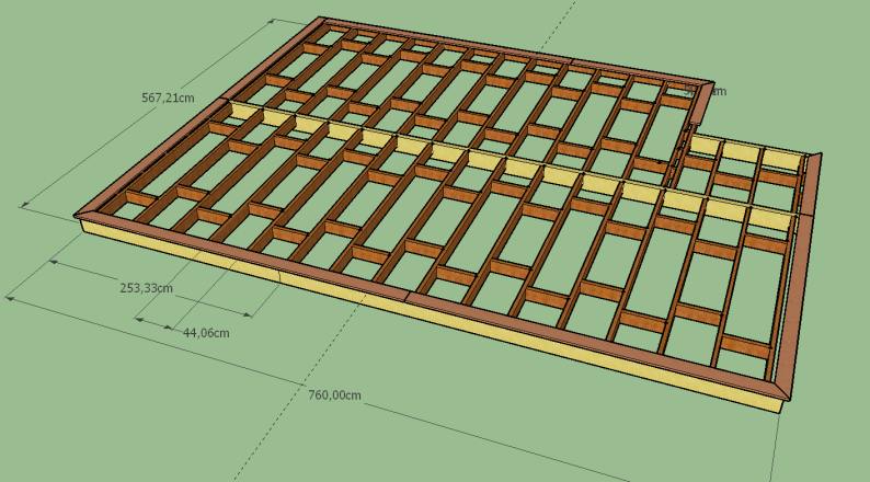

- C'est une terrasse de 5,6m de profondeur sur 7,6m placé devant une baie vitrée.

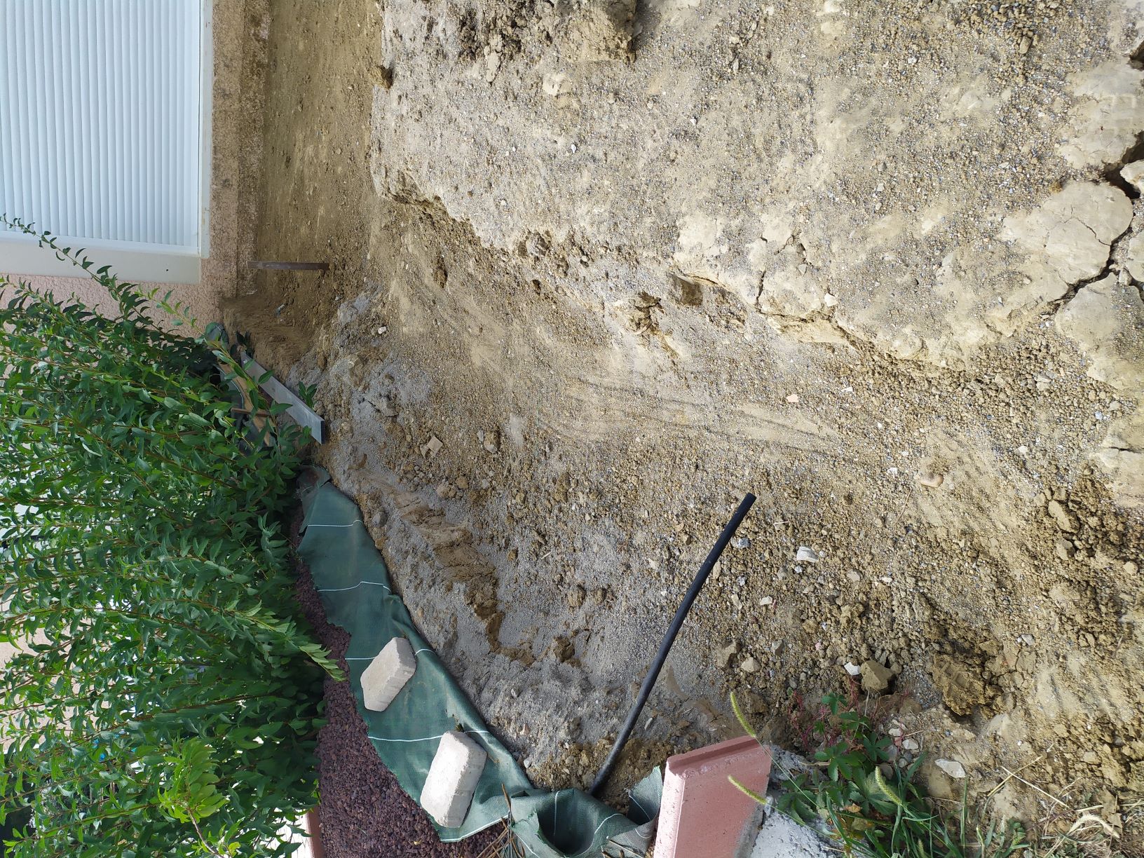

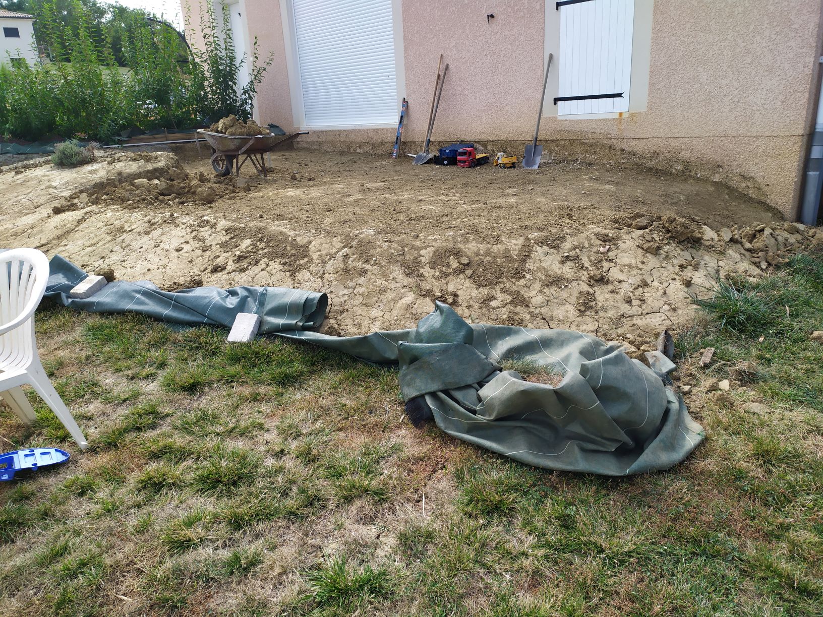

- Mon sol n'ai pas de niveau j'ai une butte devant la baie vitrée d'environ 90 cm de hauteur et cette terre est tassé depuis environ 5-6 ans.
- Je part sur 10 plots béton de 30*30. 2 rangés de 4 plots et 2 autre plots béton pour l'escalier.

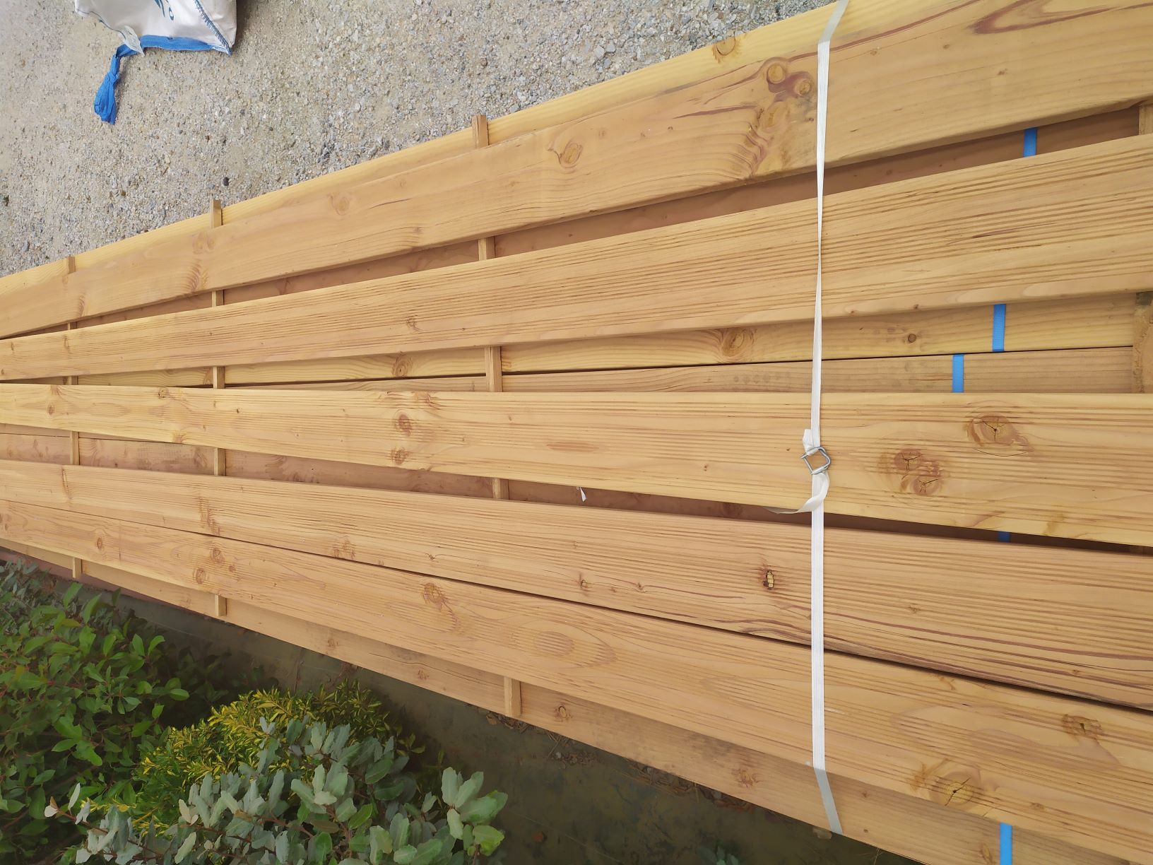

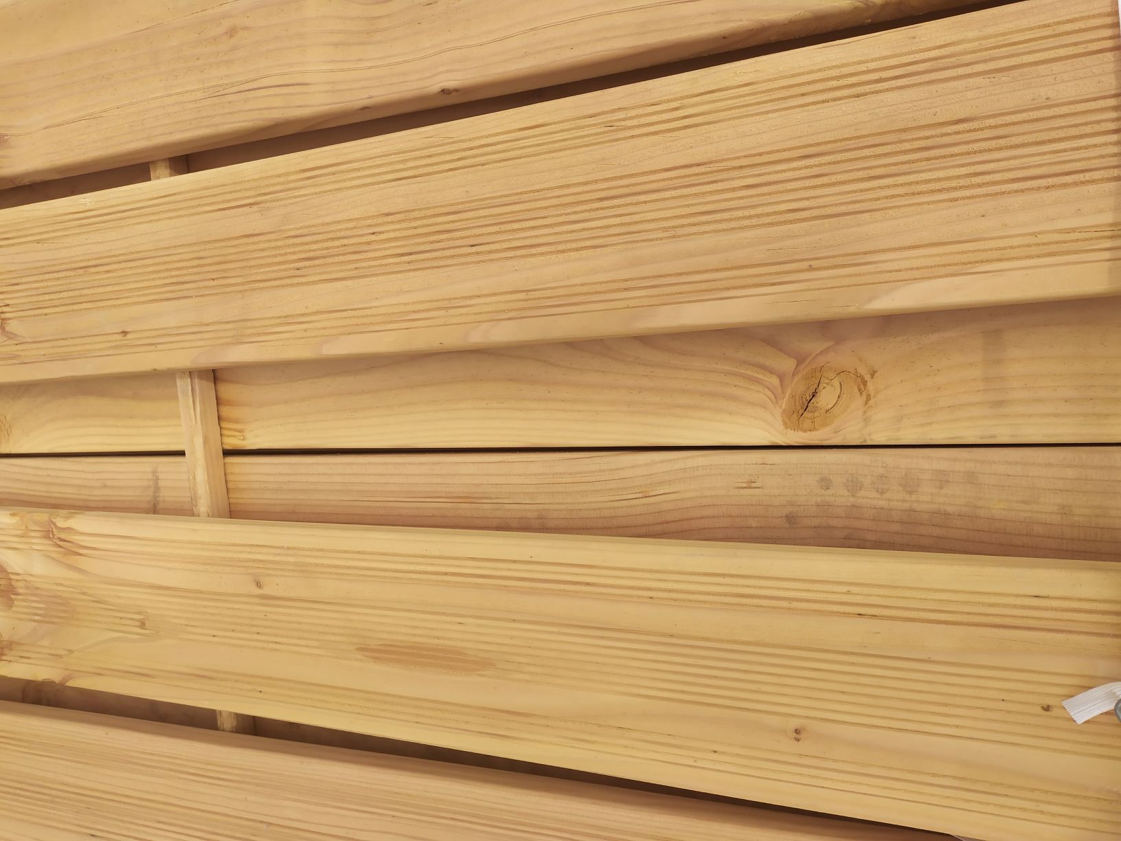

- Je souhaiterais mettre le coté lisse de mes lames sur le dessus

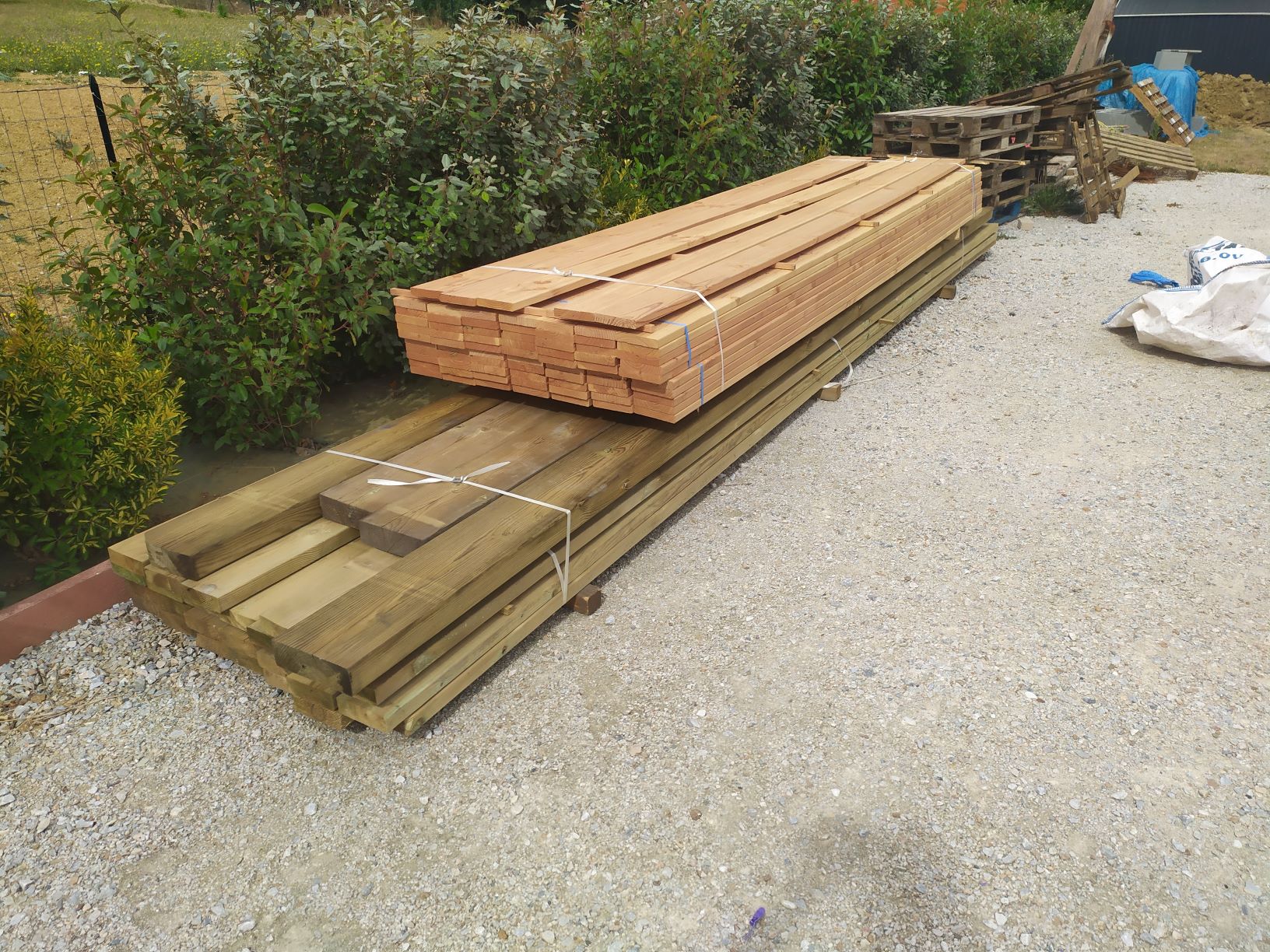

Je joint en photo le plan de terrasse + photos du bois etc pour avoir votre avis

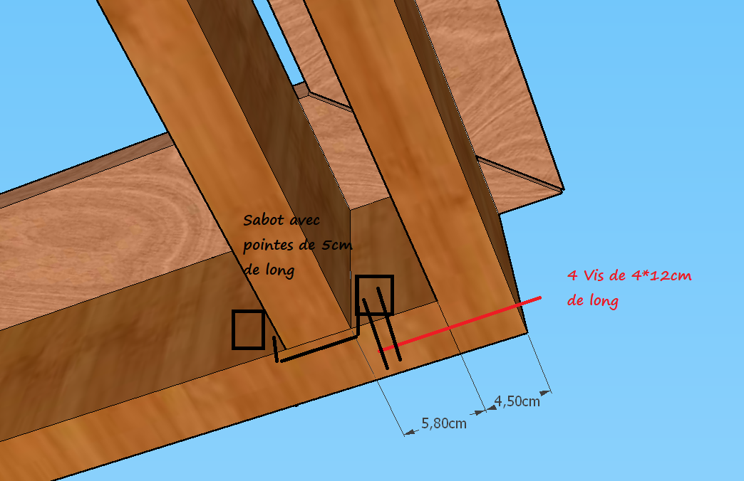

Second pb avec mes fixation poutre et sabots :
Comme vous voyez sur le schéma en angle j'ai des vis électro zingué de 12 cm ( 4 par poutre)qui vont s'entrechoquer avec les pointes de mes sabots.
Du coup je ne sais pas si je peux utiliser des vis plus courtes? J'ai penser aussi à des sabots avec ailes en intérieur mais cela n'existe pas pour les poutre de 4,5cm d'épaisseur.

Je vais encore avoir un pb sur la poutre centrale, si je place un sabot de chaque coté de la poutre mes pointes vont s'entrechoquer dans la poutre ?? comment faire? je décale mes sabots d'un cm d'un coté de la poutre? je fixe une pointe sur deux?

1) Goujons d'ancrage : Le vendeur vous a vendu ce qu'il a en stock en se disant que vous ferez une chapelle pour les loger, mais avec du 45 d'épaisseur  quand vous aurez fait le lamage, il ne restera pas grand chose comme bois.
Il serait plus judicieux de prendre des goujons Inox BOAX II M12-148/50 A4.
Il serait plus judicieux de prendre des sabots Inox, par exemple pour des solives de 45 x 200 : SAIX 340-46-1.5 avec 18 pointes Inox PCRIX 4 x 35 du même fabricant par sabot et inutile de les décaler.
On ne comprend pas bien la position des entretoises ? Il n'y en aurait pas besoin !!!

Pour les sabots, je ne trouve pas le référence SAIX 340-46-1.5 dans les tableaux du fabricant. De toute façon j'ai déja mes sabots donc je suis obligé de les utiliser. Il ne ma pas vendu des sabots avec aillettes intérieure car il en avais plus et il partais en vacance pdt 1 mois.
Pour les pointes, je peux en mettre des plus courtes ce n'es pas grave? car il m'avais prévu des pointes de 5 cm
C'est le vendeur qui ma prévu des entretoises. En meme tps les entretoises se ferons avec les chutes + 1 pouter à acheter en plus donc cela ne me coute pas trop cher

Je n'en ai aucune idée, dans la mesure ou je n'ai pas toutes les données dimensionnelles.
Cela étant, les terrasses sont gérées par la NF DTU 51-4 qu'il convient de suivre si l'on veut être dans les clous.
Je doute que votre vendeur soit en mesure de calculer des sections en prenant en compte tous les éléments et y compris le traitement des bois et la classe d'emploi 3 extérieures. Je pense que comme beaucoup, les calculs se font au doigt mouillé !!!

Ok du coup pour mes sabots je suis obligé de prendre des pointes plus courtes? Ou vous voyez d'autres solutions?
9. Terrasse Douglas Naturel il y a 5 ans
Pour mon pb de vis trop longues en coin de terrasse sur l'avant dernière photo je pourrais faire comment?

Que pensez vous du bois et quel traitement serais l'ideal pour la durée de vie de ma terrasse?
