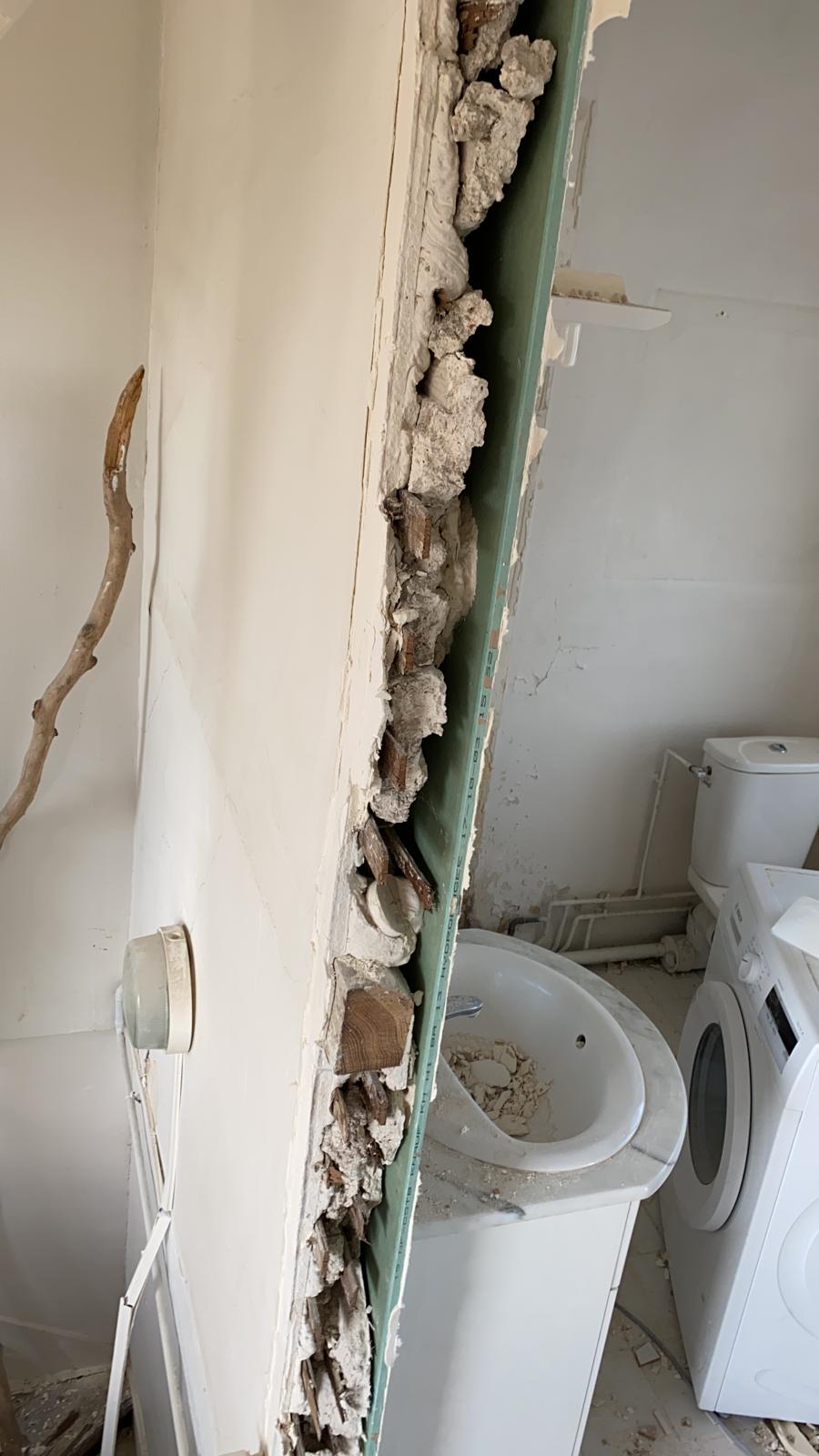

Nous venons de commencer la démolition de notre espace de vie principal sous combles aménagées en chambre et je suis très satisfaite. Cependant, que pensez-vous du plafond sous ces combles justement, en pièce-jointe ?
Le faux-plafond de la salle d'eau et cuisine ont été déposés. Nous découvrons un plafond très attaqué par des insectes.
Je me demande s'il serait judicieux d'enlever également le reste du placo / ciment collé au plafond puis traiter l'ensemble. Ça va être beaucoup de boulot donc je ne me rends pas bien compte si c'est une bonne idée. À la rigueur, ensuite, on pourrait essayer de gagner un peu de hauteur sous plafond en enlevant de la matière autant que possible ... Mais je ne sais pas si cela risque de faire tout s'écrouler.
D'autre part, j'aimerais créer une ouverture haute dans le mur entre la salle d'eau et l'escalier. Je me demandais si ce ne serait pas mieux d'enlever tout ce mur, sans toucher à la traverse plutôt que venir bricoler sur un mur très ancien.
Qu'en pensez-vous ?

Le plafond est fait de plâtre sur bacula.
