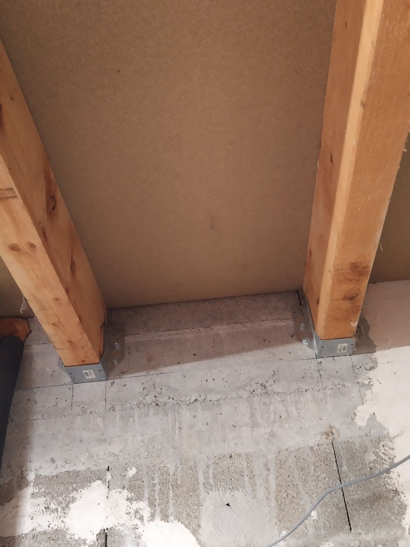

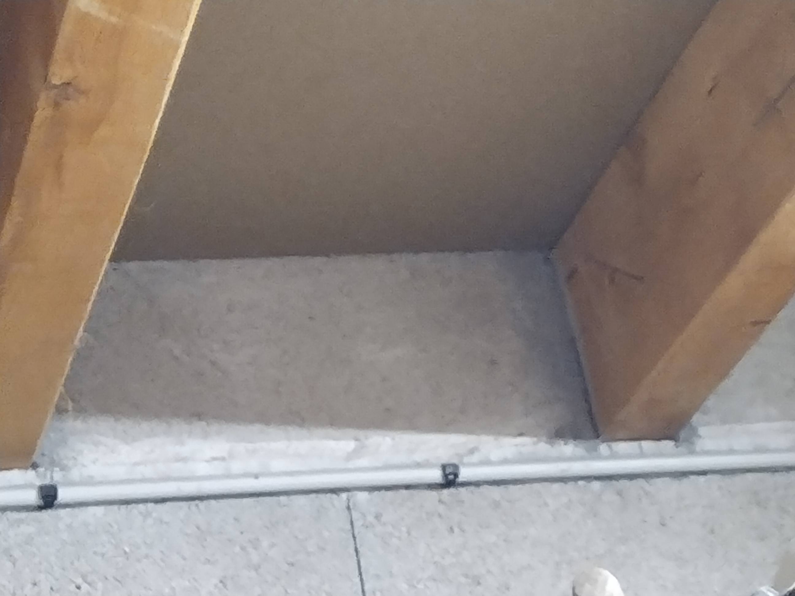

A oui j'ai oublie ce détail, sur le mur extérieur elle son encastre dans les moellons de l'autre cote elle son pose dans des sabots de charpente fixe avec des goujons au nombre de 4 goujons par sabot.

OK ! Mais justement, sur quoi sont fixés ce sabots , une poutre ? un entrait de ferme ? Portée, section ?
4. Dimensionnement des solives il y a 5 ans
au niveau du chainage du 1er étage, donc dans du beton ferraille,

j'ai pas de poutre, juste deux murs pignon ou part de part et d'autre mes solives, d'un cote encastre dans les moellons mur exterieur et mur cote maison fixe avec des sabots au niveau de la dalle du 1er etage.

Pour un plancher courant, les solives actuelles sont correctes, mais si vous voulez poser du carrelage elles ne conviennent plus.
Mon conseil est d'intercaler des solives de même section  entre les solives actuelle. Poser des entretoises sur sabots en extrémités de chaque travées et vous viendrez intercaler les nouvelles solives au milieu de ces entretoises et sur sabots également de telle sorte d'obtenir des entraxes de 300 environ.
Posez des lambourdes en 60 x 40 à plat sur ce solivage, avec des entraxes de 417 mm pour les dalles OSB  3 en 2500 x 675 x 22 mm.
Le carrelage doit être posé sur une natte de désolidarisation de type Schluter DITRA et évitez les carrelages supérieurs à 300 x 300 et soignez les joints avec du joint étanche.

donc la les solives son encastre dans le mur, de combien je sais pas, j'ai achete la maison c'etait deja fait
10. Dimensionnement des solives il y a 5 ans
de ce cote la elles sont dans les sabots de charpente. fixe dans le chainage
