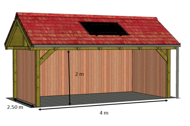

J'ai le projet de construire un abri-buche pour stocker mon bois, sur une dalle béton déjà existante. Cette structure en bois (Douglas je pense) reposerait sur 4 poteaux fixés avec des pieds métalliques au sol, dimensions entre poteaux de 4m x 2.50m, débord 30 cm de tous côtés, 2 pans de toiture (qui accueilleront des tuiles et un panneau solaire PV de chaque côté), avec 3 côtés en bardage vertical.
En gros, fini, ça donnerait quelque chose comme ça :
Avant de passer à l'étape suivante, commander le bois en scierie, à ce stade, des avis de connaisseurs deviennent indispensables, au niveau des section de bois, je pensais à :
- Poteaux : 150 x 150 mm
- Pannes : 70 x 200 mm
- Entraits (moisés) : 50 x 150 mm
- Arbalétriers : 50 x 150 mm
- Poinçons : 150 x 150 mm
- Chevrons : 70 x 80 mm pour une couverture tuiles plates 20 pièces / m²
- "Jambe de force" : 50 x 100 mm
Qu'en pensez-vous ?
Faut-il une panne intermédiaire ?
