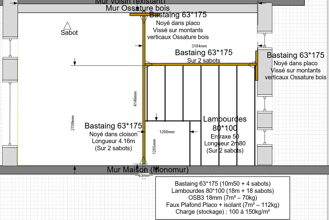

L'idée est donc de mettre en place 2 bastaings 63*175  (que je pourrais masquer dans mes cloisons de 100) la + grande ayant une portée de 4.16m.
Ces bastaings seraient fixés via des sabots (cf schéma) :
- d'un coté sur un mur monomur
- de l'autre coté sur le mur ossature bois (pour cela, je pensais fixer un bastaing le long du mur, vissé sur 3 ossatures/montants verticaux)
Puis de réaliser un solivage via mes lambourdes avec entraxe 50.
Poser de l'OSB3 en 18mm.
J'ai un petit carré de 1,2 * 1,2m que je souhaite exclure de la mezzanine car il contient un velux apportant de la lumière.

Je joins un petit "schéma".
