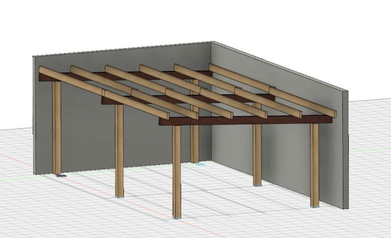

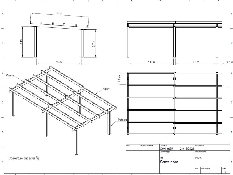

J'ai pour projet la construction d'un abri extérieur d'une dimension de 10m * 6m. La structure reposera sur 6 poteau bois, la couverture se fera en bac acier 75/100. L'abri sera adossé dans un angle, ce qui fermera le coté gauche et la face arrière. Le bac acier pèse moins de 10kg/m² mais je prend en compte une charge éventuelle de neige de 90 Kg/m² . Le charge de la couverture à supporter sera donc de 100 Kg/m².
Pour le solivage je pense utiliser des pièces de 75*225 en 5 m espacé d'environ 1.1 m. Mais pour le reste de la structure : panne de 6 m , lamellé collé je pense ? , et poteau je ne trouve aucun abaque exploitable pour calculer les sections.
Est ce que quelqu'un peut me guider ? Je vous joint un plan de l'ensemble.
