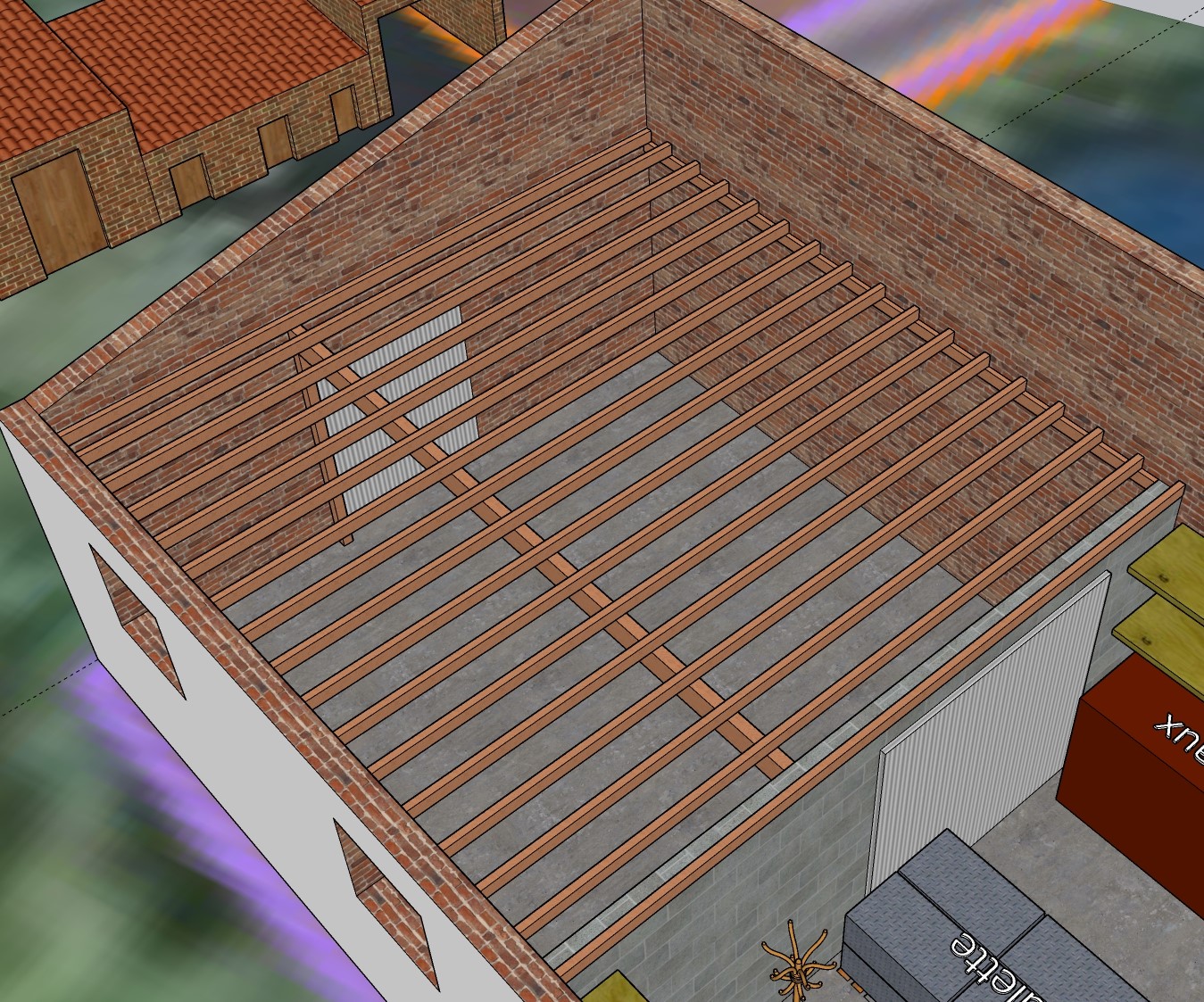

Bonjour, Je voudrais faire dans un atelier une mezzanine pour stocker du bazar (rien d’extrêmement lourd) La pièce concernée fait 6,15m de profondeur par 6,20m de largeur. (l’accès se fera par la pièce principale du garage) La pièce en dessous de la mezzanine sera légèrement isolée, je pensais partir sur une isolation entre solive, avec de l'osb de chaque coté des solives (L'osb peut servir de par vapeur avec un adhésif d 'étanchéité spécialisé?) Les solives les plus longue font 4m et repose sur une muraillère (renforcé par des poteaux si besoin) et sur une panne (pas sur du terme) qui repose elle même à ses extrémités sur deux poteaux. J'aimerai éviter d'avoir des poteau dans cette pièce, mais je pense que ce ne sera pas possible sans? Est ce que ce plan vous semble réalisable avec des dimensionnement solive/panne/poteaux classiques (par classique j'entends de taille non démesurées) ? voici une vue du projet Merci!!
