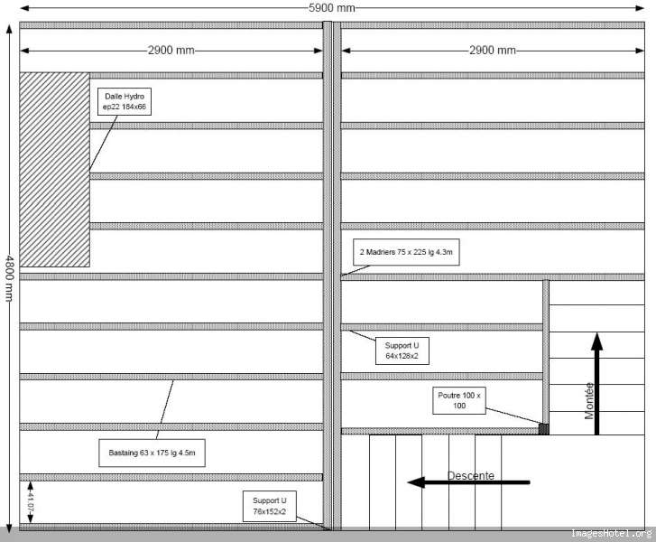

Je souhaite faire une mezzanine au dessus du garage de 5.9mx4.8m :
Plan  = http://www.imageshotel.org/images/guigui38/mezzaninegarage.jpg
1) Merci de me dire si le solivage est bon :
-Agglo de 20
-2 Madriers 75x225 de 4.8 m (un à coté de l'autre) traverssant le Garage le coupant en deux
-11 Bastaings 63x175 de 2.9m de chaque coté ( Ecart interieur des bastaings =41cm)
-20 Dalles Hydro 22mm
- Utilisation Stockage classic ou peut être une chambre d'amis avec coin douche (à voir)
- Cloison légère pour ferner au dessus des escaliers
2) Pour fixer les madriers et bastaing au mur en agglo de 20 je pensé aux supports en U Galva ou scellement : lequel est préférable ? Pour les support quel type de Tirefond ? Si Scellement : comment procéder ?
3) Du coté escalier montant (à faire en bois) j'ai mis un poteau mais sans trop savoir.
Merci par avance de votre aide
Stéphane
